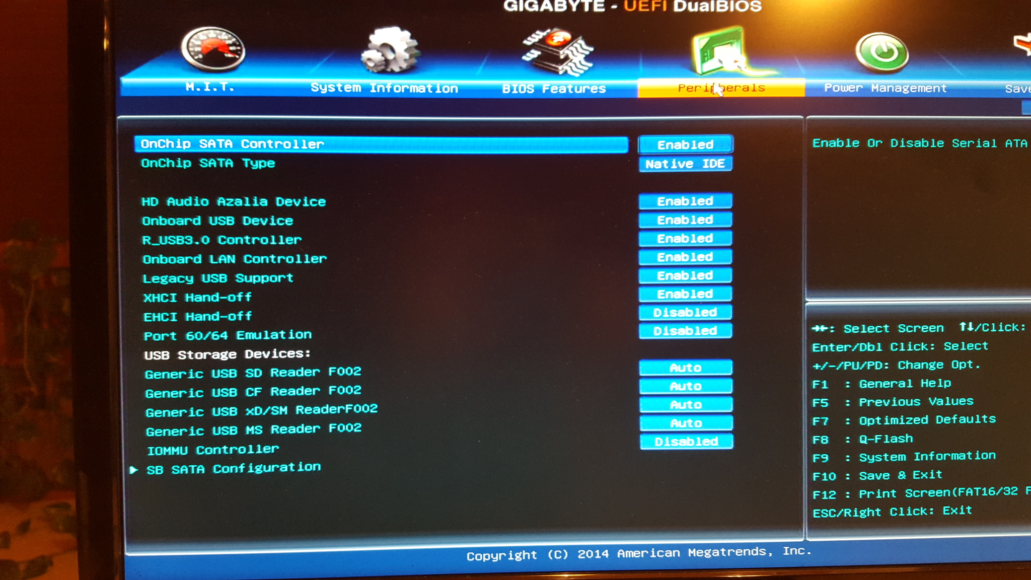

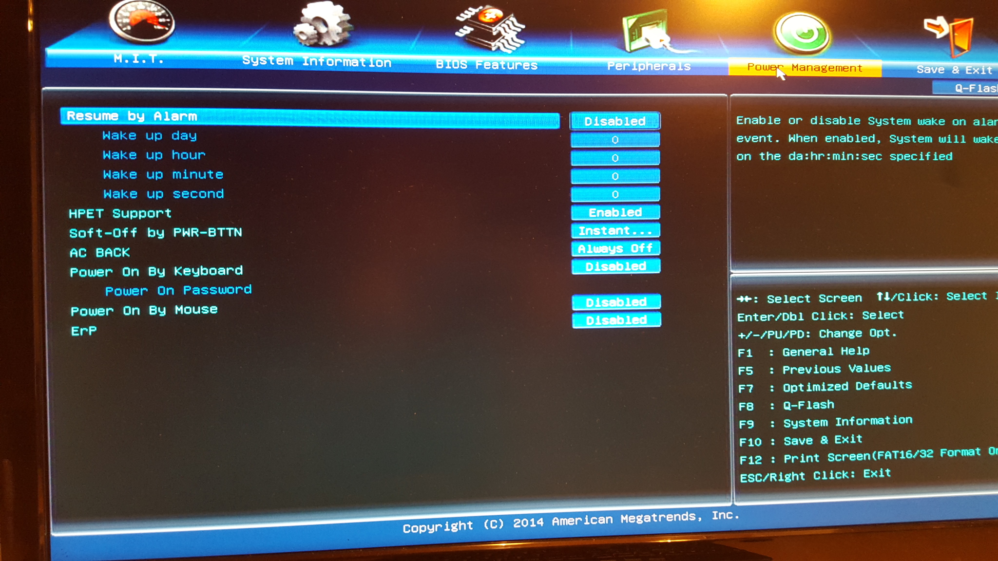

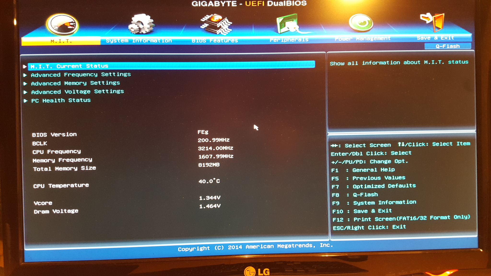

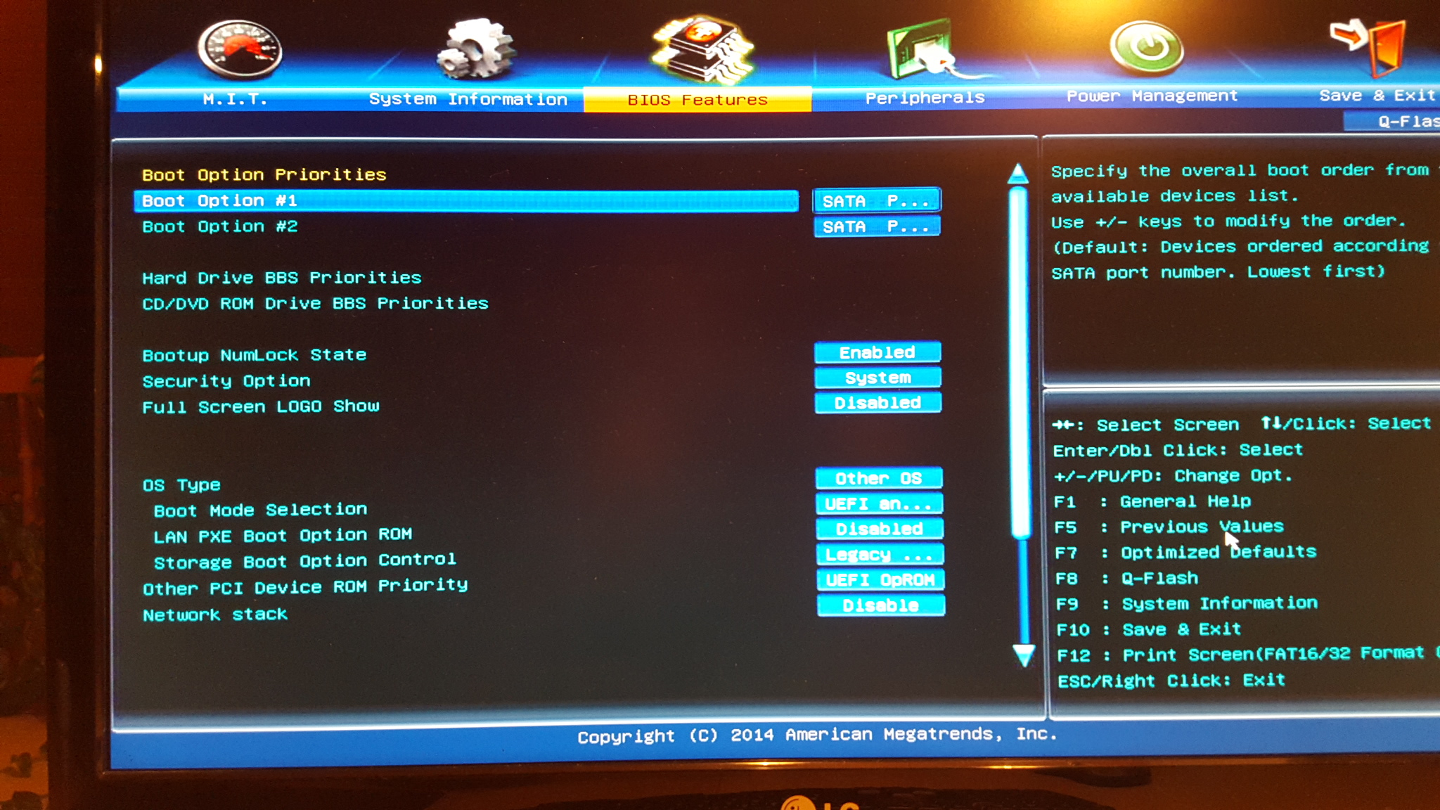

Vielleicht ist jemand so nett, und schaut sich mal meine Einstellungen an.
Ist das soweit alles richtig oder gibt es da noch etwas zu optimieren.
Vor allem: wo überprüfe ich die SATA-Einstellungen wegen AHCI?
Habe mal ein paar Fotos von den Hauptseiten gemacht.
Danke im Voraus für die Hilfe.

welches Board ist das genau?
bisy schrieb:
da bei Peripherals den "one Chips SATA Type" auf AHCI stellen, das sollte einentlich standardmäßig so sein
Genau das habe ich eben schon einmal gemacht und dann lies sich das System nicht mehr starten.
Beim anschließenden Booten lief der Rechner auf die Systemreparatur.
Als ich es dann wieder zurück gestellt habe, startete Windows wieder ganz normal.
Deutsch ist bei mir leider nicht hinterlegt, kann nur Englisch anwählen...

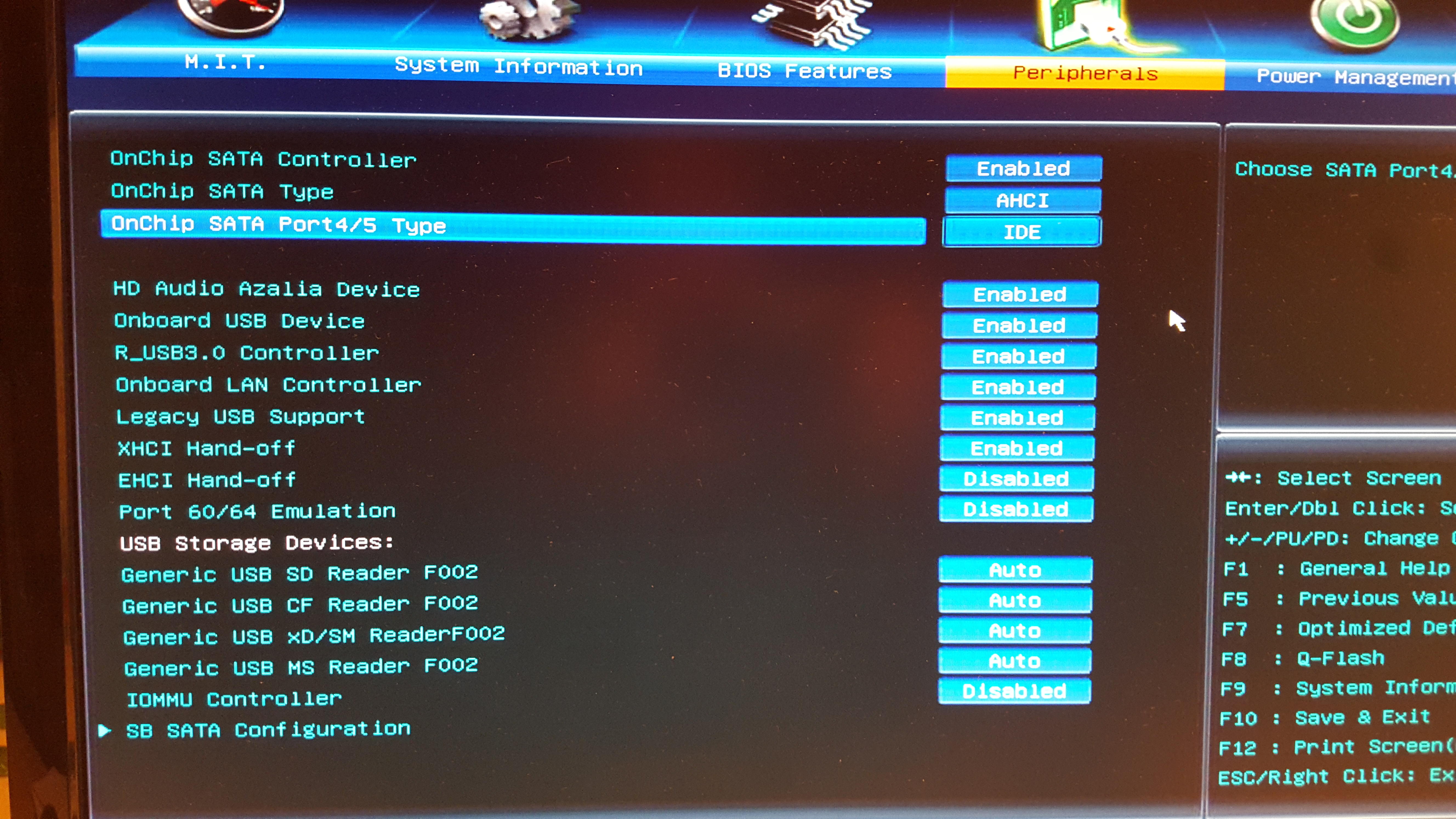

Zum Pfad: HKEY_LOCAL_MACHINE\SYSTEM\CurrentControlSet\Services\storahci gehen.
Dort beim Unterschlüssel "StartOverride" gelöscht, also beide Parameter auf "Null" gesetzt.
Danach wieder ins Bios und den Onchip Sata auf "AHCI".
Gleichzeitig springt der nächste Wert Onchip Sata Port 4/5 Type auf "IDE"
Ist das richtig? Bei mir sind nur die Sata Ports 0-2 belegt, die anderen sind frei.)
Jetzt ein Neustart und diesmal funzt es, Windows10 wird normal gestartet.
Ist damit jetzt alles in Ordnung?

die SATA Port 4/5 auch noch auf AHCI umstellen, ansonsten passt das erstmal so
Danke dir.
Aber da wird mir nur "AS SATA Type" angeboten... :(
Was verbirgt sich denn dahinter? Die Sata Ports 4 und 5?
Bei mir sind nur die Ports 0-2 belegt: SSD, HD, DVD
Port 3-5 sind frei.
Soll ich zu "AS Sata Type" umstellen?
Soll ich zu "AS Sata Type" umstellen? Englisch ist wo nicht so deine stärke. da steht "wie SATA Type" und SATA Type ist das Feld obendrüber.
das bedeutet nichts anderes ,das die Ports 4/5 dann die selben Einstellungen wie die restlichen SATA Ports nutzen
