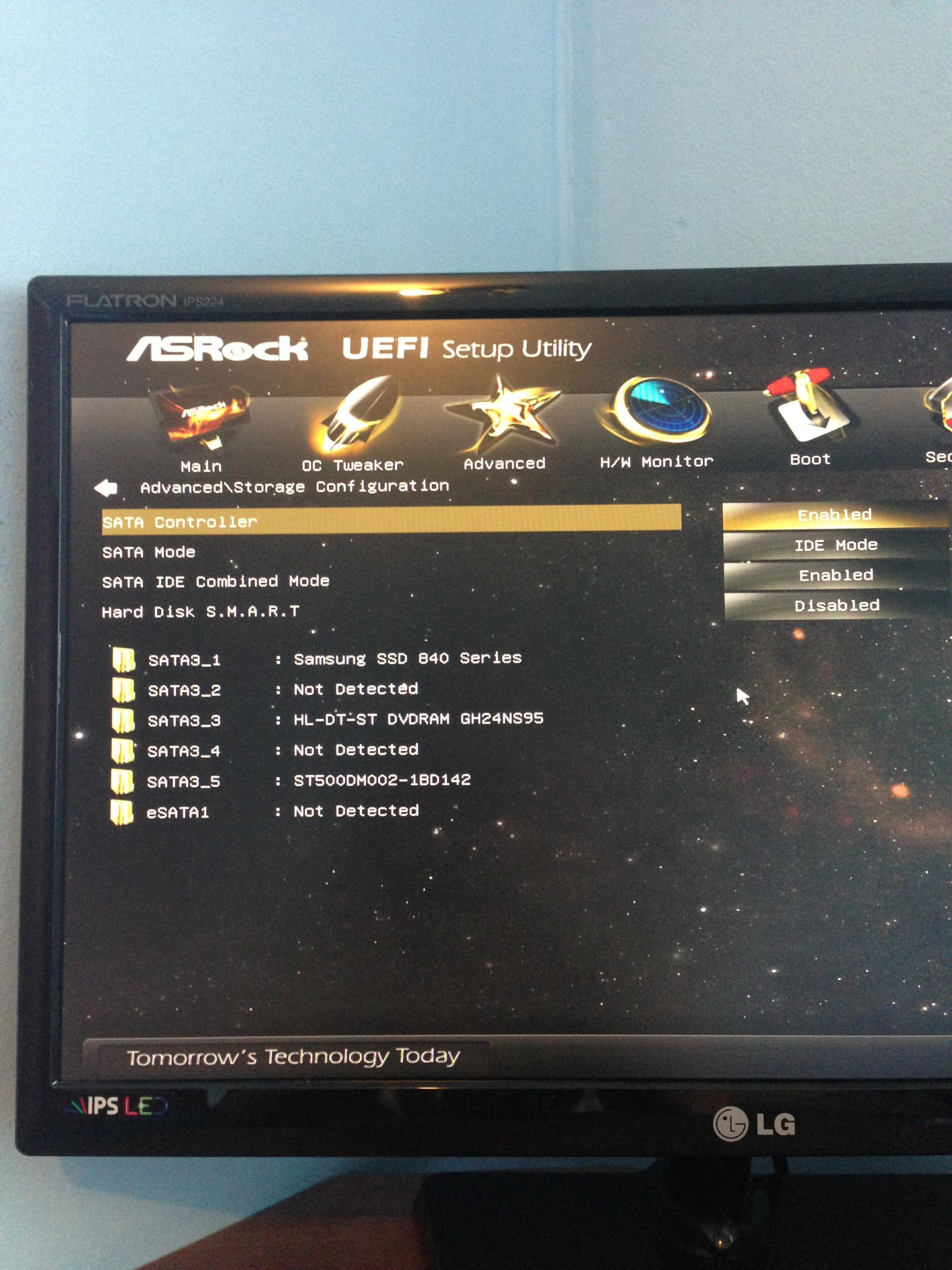

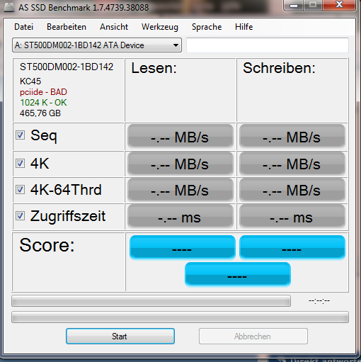

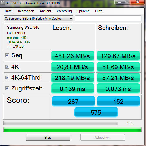

und zwar habe ich bei AS SSD Benchmark in rot stehen: pciide - BAD
Was muss ich für eine Einstellung im BIOS vornehmen?

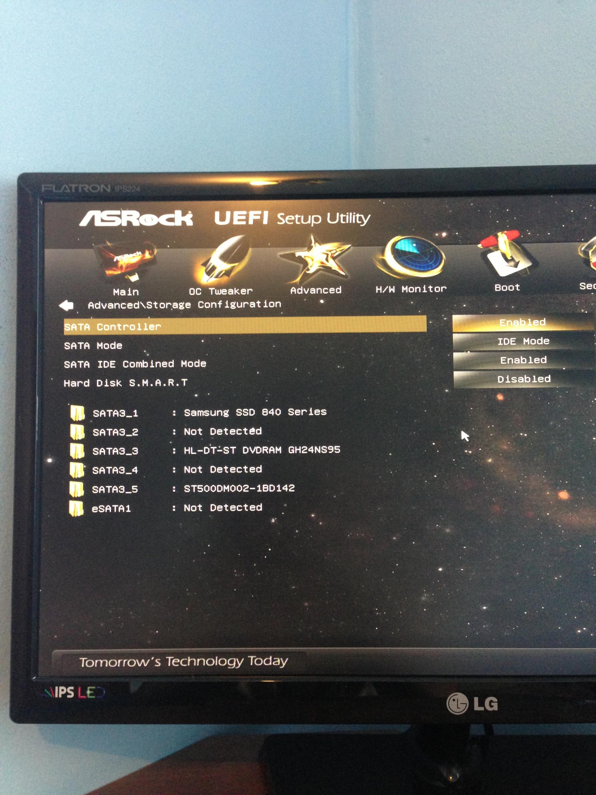

Ich habe versucht von IDE auf AHCI zu ändern, aber dann startet der PC sich jedes mal nach dem Windows Screen neu. Also kommt kein Anmeldefenster sondern er startet sich neu und dann kommt eine Windows Fehleranalyse wo man zwischen Problem feststellen und Windows normal starten auswählen kann.
Bild: Foto.jpgFoto.jpg
Welche Einstellungen muss ich vornehmen?
Ich habe eine Samsung SSD 840 120GB Basic Series Festplatte...
Vielen Dan kschonmal!

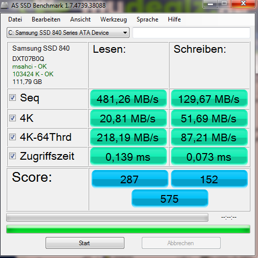

na dann starte nochmal neu und öffne dann AS SSD, dort stehr doch ob du msahci oder ide hast
msahci steht da und auf grün :)
Danke!
Es haben sich als ich AHCI aktiviert habe wie oben im Bild zusehen mehrere Balken noch geöffnet. Die bleiben auf Default so wie sie sind oder muss ich da weitere Einstellungen vornehmen?
(Siehe oben Bild)
Weil da ist auch was mit IDE eingegeben und auf Enabled :P
Sollte doch kein Problem sein mit einem AMD-System.
Du kannst im Bios einen Combined-Mode einstellen, da werden ein paar Ports als IDE und ein paar als SATA angesprochen (such mal im Handbuch deines Mainboards)
Umschalten, SSD an IDE-Mode-Port anschließen, hochfahren, neue Hardware wird gefunden, Treiber installieren.
Dann alle SATA auf AHCI und neu booten

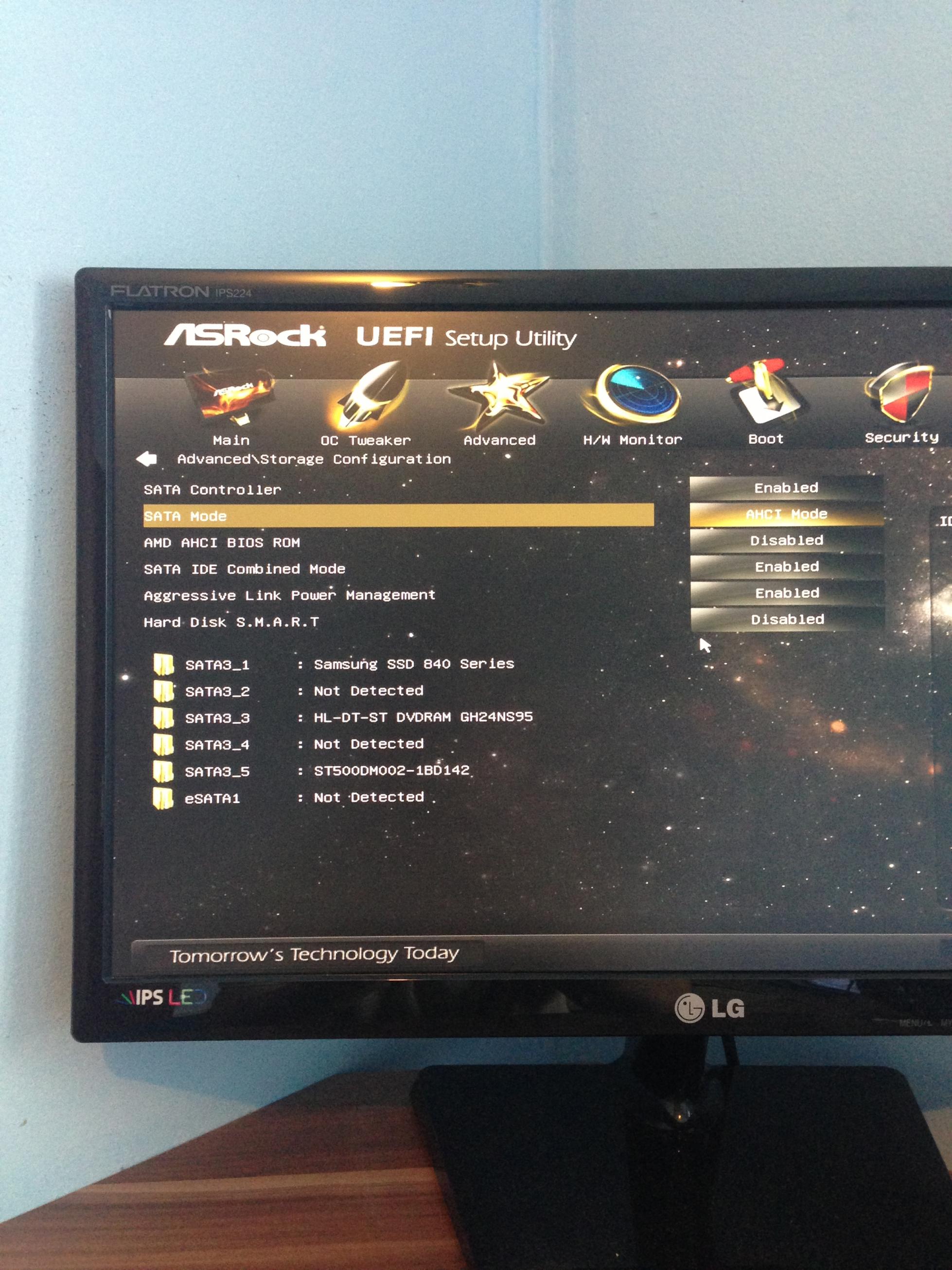

Ich habe nun alles auf Default gelassen! Muss ich da noch irgendwas im BIOS einstellen mit AHCI? Siehe oben die Bilder...
Ansonsten eben mit ASBenchmark folgendes Ergebnis:
Früher hatte ich 200...

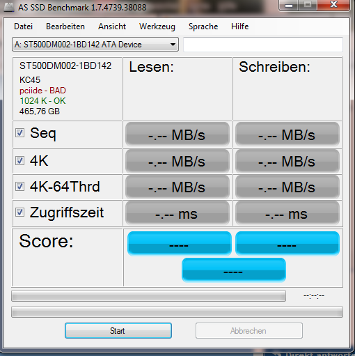

Bei meiner HDD steht aber immernoch in Rot der Fehler!

Dann scheint ja alles geklappt zu haben. Mach halt nochmal dein ASS Benchmark, wenn alles gut läuft und die Werte OK sind lass es so wie es ist.
Die Werte für deine SSD sehen OK aus.
Alles klar :) Jetzt fehlt nur noch das mit der HDD in Ordnung zu bringen :D

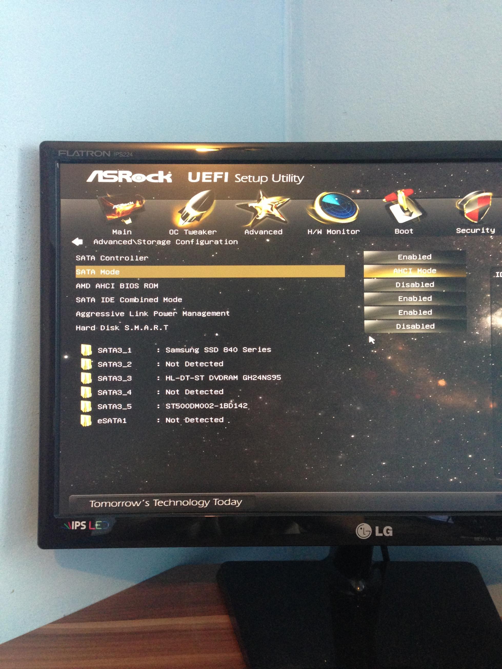

Genau das hast du im Bios auf enabled. Mach das mal aus, dann ist deine HDD auch über AHCI angeschlossen.
Und S.M.A.R.T kann man auch anmachen wenn man das möchte ;)
Also nur den Combined Modus auf Disabled und dann sollte alles passen?
Die anderen Einstellungen bleiben so wie sie sind?
