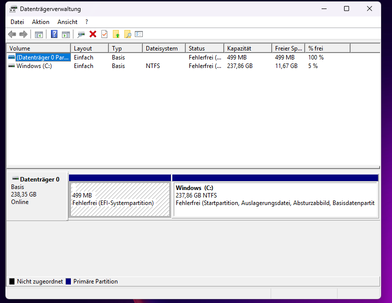

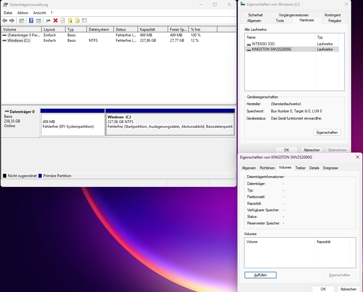

Hallo ich hab das problem das ich mein speicher erweitern wollte. Mein neuer speicher war im diskmanager nicht angezeigt. Nach unwissentlichem rumklicken (ich weis nicht gut) habe ich den speicher formatiert in der hoffnung das die ssd wieder auf werkseinstellung ist. Allerdings habe ich wohl die ganzen volumeneinstellung gelöscht. Kann man die wieder herstellen?

Ja, neu anlegen

mir wird das fenster zur dateninitialisierung nicht angezeigt

ja es war erst im usb port, hab es jetzt aber im m.2 slot auf dem motherboard. ich hab gerade ins bios geguckt da wird die kingston erkannt. meine aktuelle sata ssd ist auf steckplatz 2 also da gibt es keine probleme. allerdings wird mir kein neuer speicherträger (kingston) im diskmanager angezeigt. sie wird mir nur in den eigenschaften>hardware auf der sata angezeigt

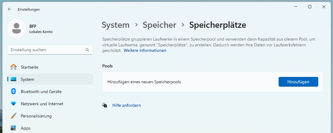

Nope. Die werden einfach so assimiliert.
Frag mich nicht wie, aber es kam/kommt vor. @nutrix
Oft genug hier bei CB als Grund fuer Verschwundene heraus gefunden.
Schau in die Speicherverwaltung (Speicherplaetze) / Storage Spaces. @speichernoob
Wenn es ein W11 ist hier.
Bei W10 in der Systemsteuerung.
ja ich hab es geschafft. sie war bei einstellung>system>speicher als speicherpool angelegt. hab es jetzt gelöscht und beim diskmanager den datenträger angelegt.
