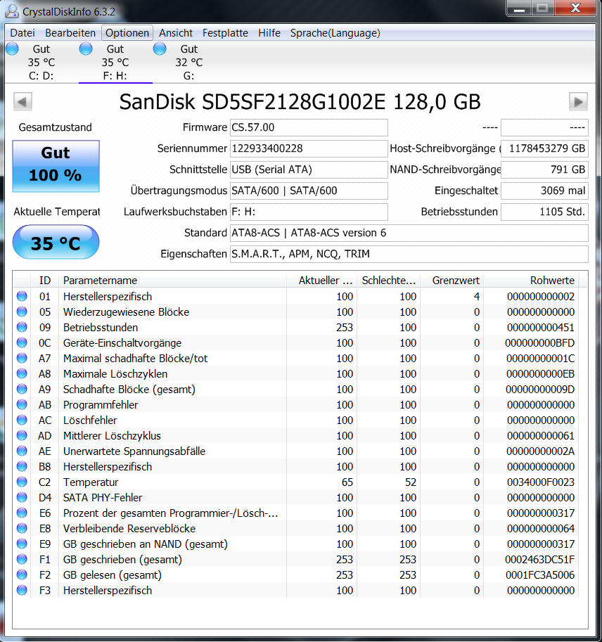

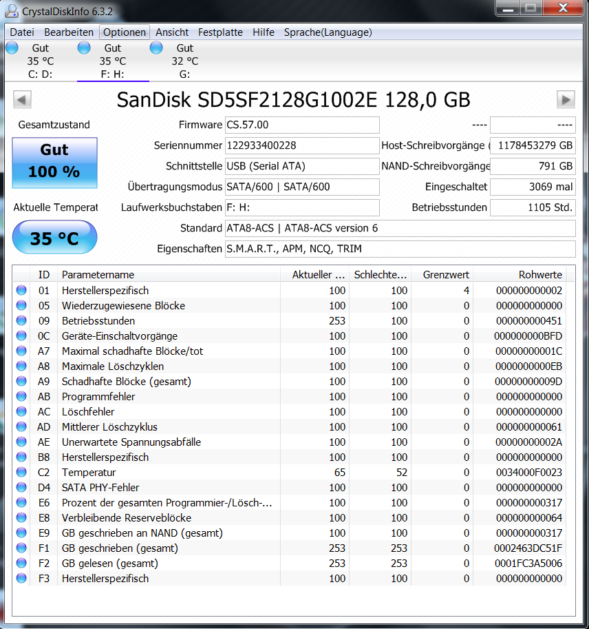

Hier mal die Smart-Werte (die alte SSD, wo noch Daten drauf sind):

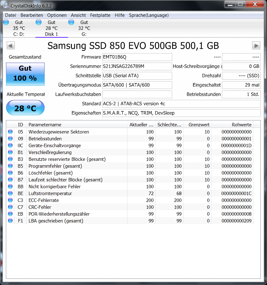

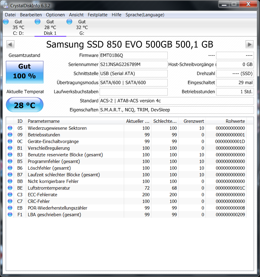

Und hier die Smart-Werte der neuen Platte, die nicht in meinem Laptop erkannt wird:

Also die Werte der 850 Evo sind in Ordnung und es gab auch keine Kommunikationsprobleme mit dem SATA Host Controller, die SanDisk ist eine X100 OEM SSD und da bin ich nicht 100%ig sicher, es sieht aber auch so aus. Laut diesem Review hat das Zenbook UX32VD einen 32GB SSD Cache auf dem Board, ist das bei Deinem auch so? Vielleicht liegt dort das Problem, denn an den SSDs ist nichts Auffälliges zu sehen.
