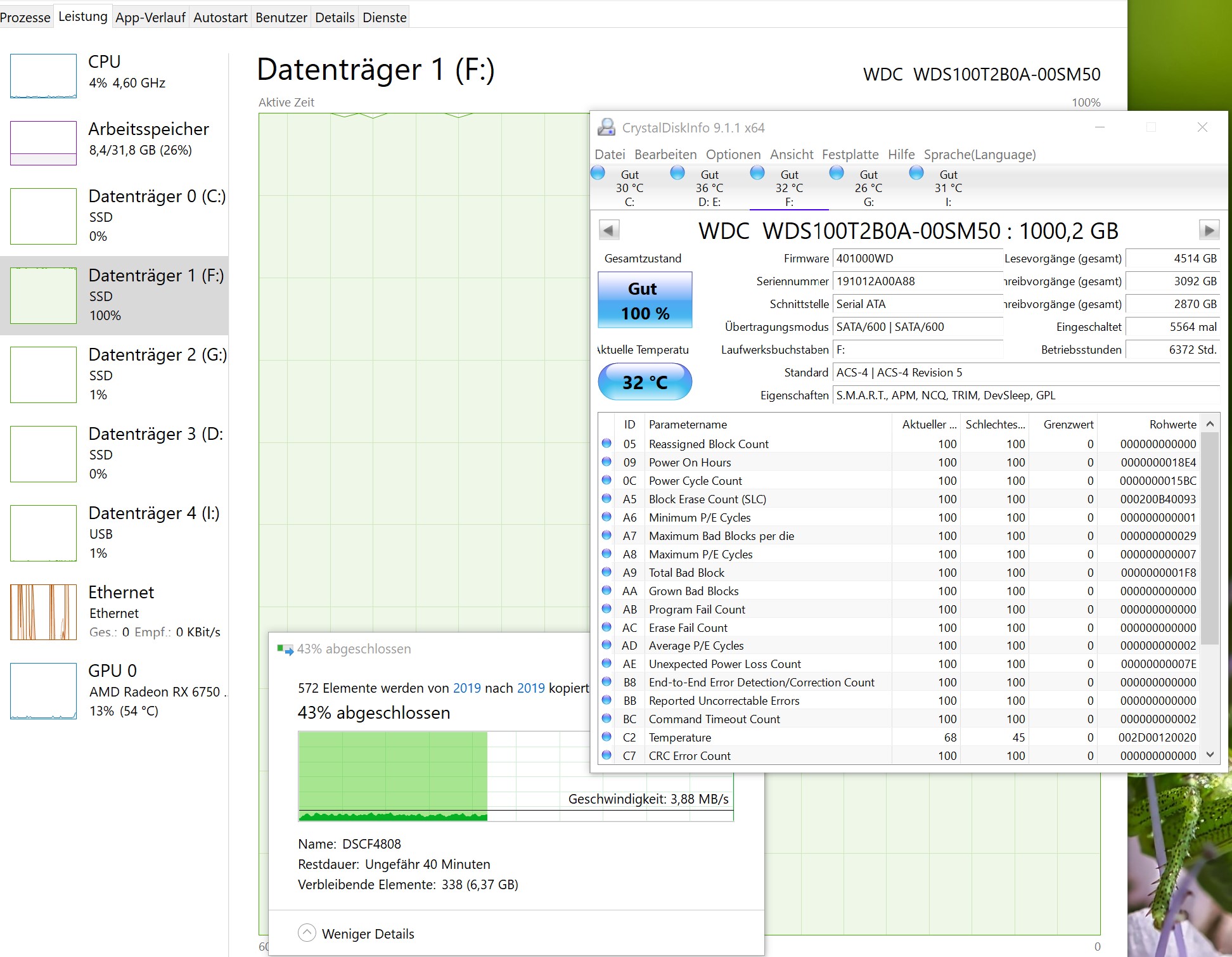

Ich habe mal den Task manager mit Crystal Disk und die Überttragungsrate mal ausgeschnitten. das verdeutlicht das Übel.
Es ist auch ein Krampf einen Ordner zur Bildbearbeitung aufzurufen. Der lädt immer langsamer.
Öffne ich einen Ordner auf der Sicherungs HDD geht das ruckzuck. Sollte eigentlich mit einer SSD so gehen.

Das wird es wohl sein. Nicht umsonst hat mir WD ohne zu zögern den Tausch angeboten.
Ich werde mich da auf keine weiteren Experimente einlassen.
Die Platten fliegen raus und gut ist.
