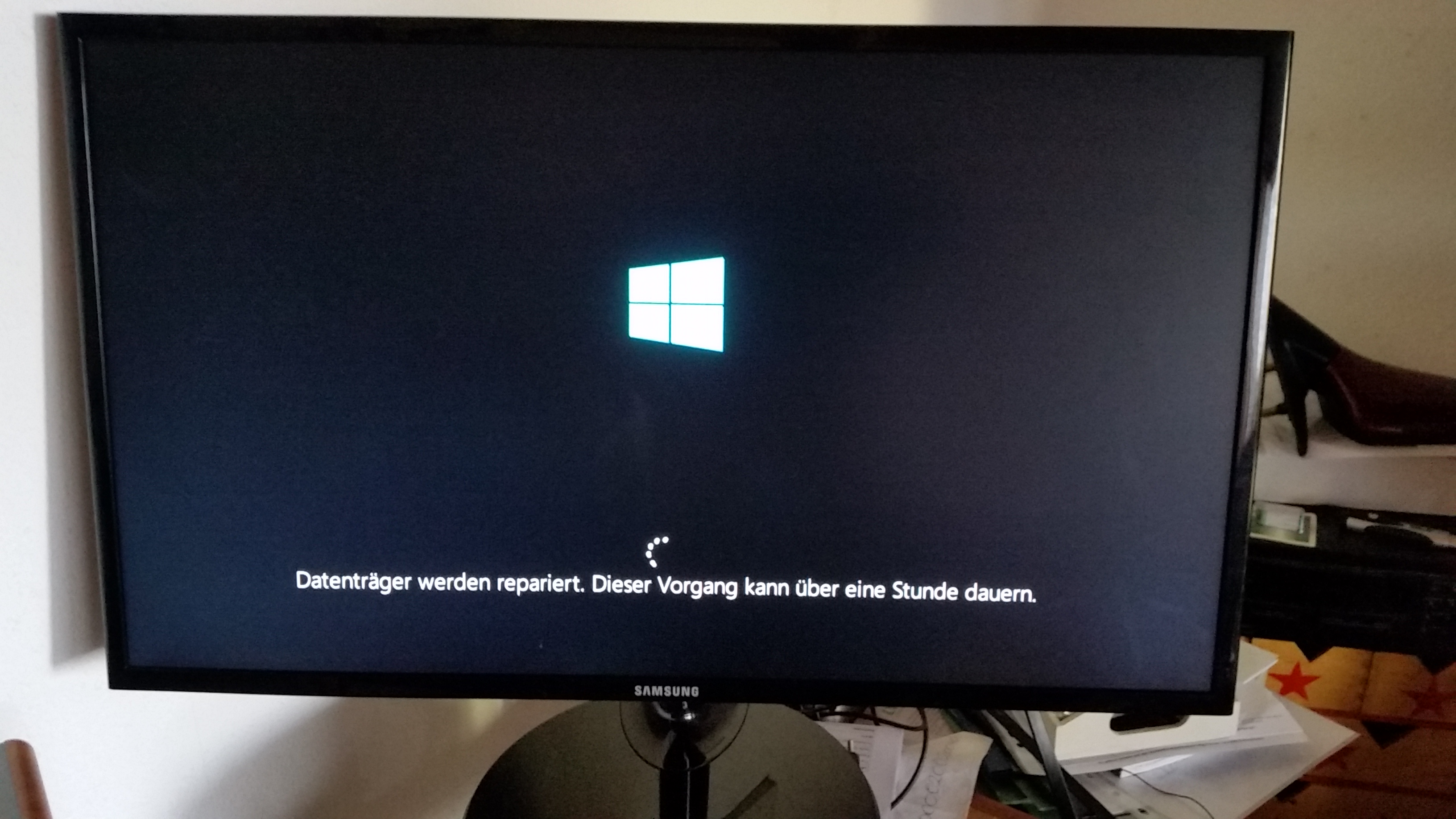

ich weiß das es hier schon einige Berichte gibt was meine Belange betrifft. Letzten Samstag passierte es. Ich war mit mein Mozilla Browser im Netz stöberte was rum und der Browser sowie sämtliche Funktionen meines Rechners froren nach ca. 15 Minuten des Nutzens ein. Ich habe mein PC dann resettet und es hängte sich beim booten im Windows 10 Logo unendlich auf. Nach mehreren Neustarts gelang mein System zur automatischen Reparatur die nicht lange andauerte, mit der Antwort das meine Festplatte nicht mehr zu reparieren sei. Na super, das am Wochenende. Ich war total überfragt und brachte mein Rechner meinen Nachbarn der sich eigentlich gut mit PC´s, Software, Netzwerk etc. aus kennt. 1 Tag später bekam ich die Antwort, dass meine SSD Platte defekt wäre. Einfach so Ende aus basta???

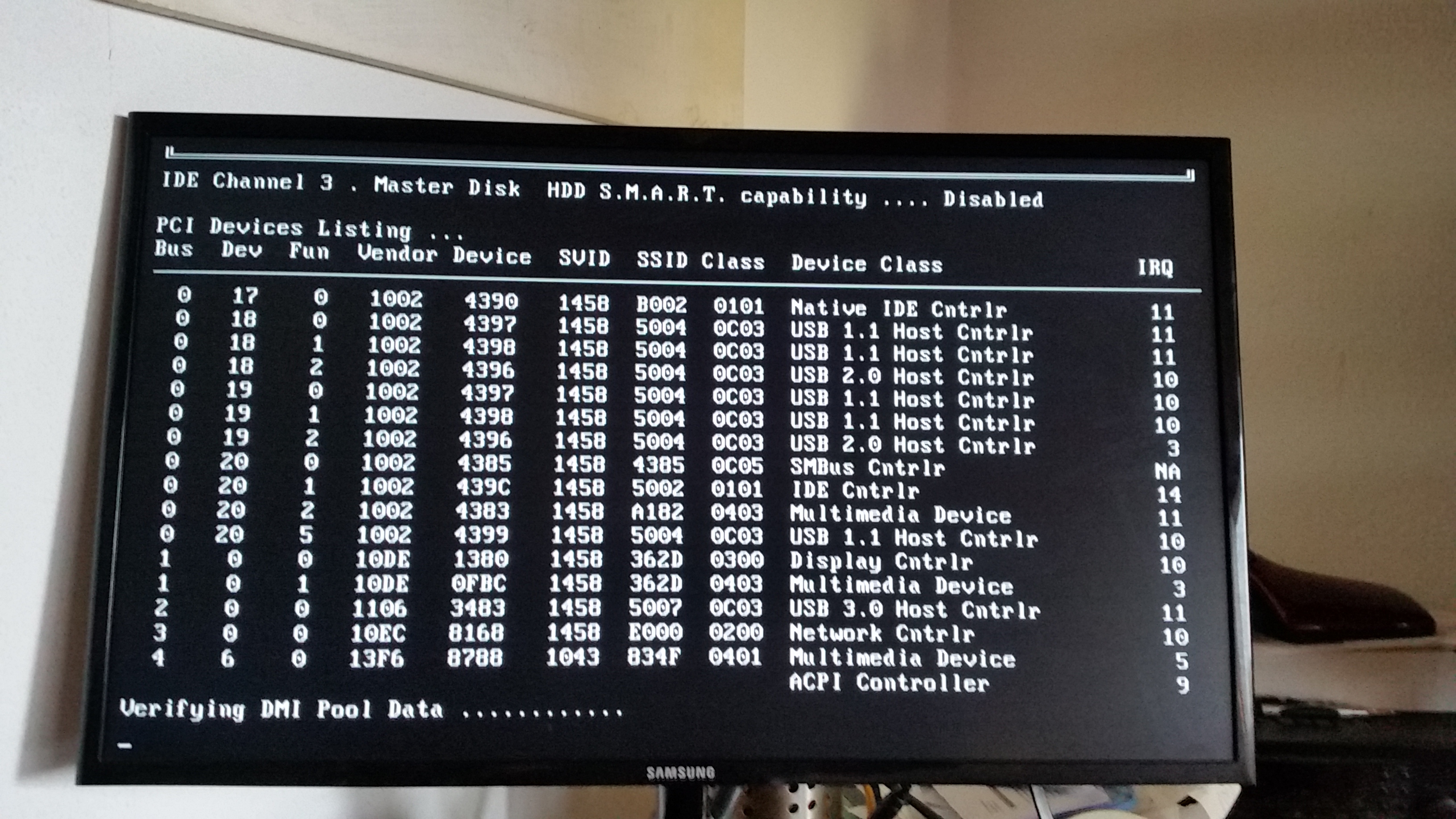

Zuvor habe ich jeden DDR Ram vom Board genommen und wieder einzeln gesteckt sowie geprüft, Graka sowie Soundkarte demontiert um sämtliche Hardware Fehler auszuschließen und sogar eine neue Batterie vom Board gewechselt, nichts hat geholfen nachdem ich alle Onboard- Funktionen nutzte.
Mein Kollege versuchte mit Linux via´USB Stick zu booten was auch nicht funktionierte und mein DVD Laufwerk funtze auch nicht mehr. Nachdem mein Nachbar mir das mitteilte, dass meine SSD defekt sei habe ich mir eine neue gekauft, bin aber bisher nicht dazu gekommen diese ein zu bauen und alles neu drauf zu ziehen. Ins Bios gelangt man noch mit der Samsung EVO aber das ist für mich zu kompliziert oder sagen wir mal so, ich habe mich ehrlich gesagt noch nicht so gut damit beschäftigt. Ich konnte wenigstens mit ein Festplatten- Adapter auf die SSD zugreifen und einige Daten auf meinen 2´ten PC übertragen.
Nachdem ich ettliche Foren bezüglich SSD (Defekte), erlas und ich daraus erkannte das SSD Platten sich ohne Vornkündigung verabschieden frage ich mich woran sowas liegt? Die Lebensdauer scheint ja nicht lange zu sein. Meine Samsung EVO besitze ich seit über 1 Jahr und hatte zuvor keine Probleme. Ich werde aber sicherheitshalber nochmal ins Bios schauen, denn mittlerweile habe ich einiges darüber gelesen was man noch machen könnte. Ich schaue nochmal wegen AHCI Mode (IDE)/ UEFI ob die Einstellungen stimmen. Mein Board ist von Gigabyte GA-78LMT-USB3/ ( 8x Core AMD CPU) 16 GB DDR3. PC ist gerade mal 1 Jahr alt und die ganze Hardware wurde neu gekauft.

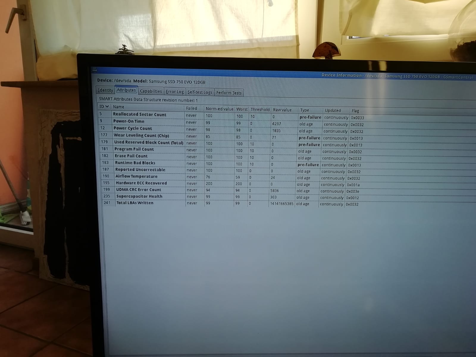

Sicherlich nicht das neuste System, seit Ryzen AMD aber dennoch lief mein PC schnell sauber bis zum letzten besagten Samstag. Ich habe 3 Fotos beifügt und das Letzte Bild zeigt es wurde über Linux ausgelesen, was meine SSD betrifft. Dort sollen Fehler erkannt worden sein aber das ist mir zu spanisch. I don´t understand this????? Könnt ihr anhand des letzten Fotos was darüber sagen? Ist es wirklich Hoffnungslos mit meiner Samsung EVO? Wäre dankbar für Antworten.

lt. Screen versucht Windows die SSD bzw. die Windowsinstall zu reparieren, somit scheint sie einen entsprechenden Defekt aufzuweisen. Möglich ist es schon, dass die einen Knacks weg hat. Laut deinem Screenshot hast du eine Samsung 750 EVO. Bitte immer die vollständige Bezeichnung nennen, denn es gibt noch mehr EVO-Varianten.

Die Meldung auf Screen 3 mit "pre-Failure" sagt mir nur, dass diese Daten nicht ausgelesen werden können. Diese daten werden aus dem Controller der SSD ausgelesen, wenn sie dann verfügbar sind (wenn ich das richtig im Kopf habe).
Wenn dein PC wieder laufen sollte, lies die Werte noch mal mit CrystalDiskInfo aus. Das Tool zeigt dir auch mit einer Meldung an, ob deine SSD Fehler aufweist (Gelb oder Rot). Das Tool findest hier im Downloadbereich.

Weder USB-Boot noch DVD Laufwerk funktionieren noch? Da scheint ja wohl etwas anderes im Argen. Du solltest Dir die Einstellungen im BIOS definitiv anschauen.
Bekamst Du beim Start evtl. eine Meldung, die Dir ungewöhnlich vorkam?

Wenn alles in einer einzigen Partition liegt (System und Daten, Spiele) dauert die Filesystemüberprüfung, wie auf den Fotos, natürlich unendlich lange, vor allem wenn man 4k-Sektoren für alles nutzt. Für die Zukunft empfele ich das Windows auf eine kleinere Partition (80-100gb) zu legen und den Reat auf eine andere Partition mit z.B. 64k oder 128k Clustern. Das erleichtert solche Arbeiten enorm.

Beim Start wie abgebildet (Fotos). Es wird mir nicht mehr das Windows Logo angezeigt und bleibt beim "Verifyung DMI Pool Data" hängen. Mein Nachbar machte irgendwas im Bios, damit man via´Linux (USB Stick), booten konnte. Dies ging sehr langsam und entschloss mich das so zu lassen und kaufte gestern wie erwähnt eine neue SSD. Es brachte ja nix und bei dem PC Latein verstand ich nichts, was mein Kollege mir erklärte. Ich habe ja Windows 10 mit Key (original) und werde alles auf der neuen SSD am Wochenende aufziehen.

Die grö0ere Anzahl der CRC-Fehler könnte auf beschädigtes oder nicht gut gestecktes SATA-Kabel schließen. Kauf ev. ein neues Kabel (hält sich finanziell in Grenzen und steck es gut an. Falls du so wieder auf die SSD kommst, würde ich aber die Einheit dann komplett entleeren, formatieren und alles (incl System) neu bespielen. Dieses Win Reparaturprogramm ist nicht gerade das Gelbe vom Ei.
Da gebe ich dir recht ich werde das heute in Angriff nehmen und probieren!
