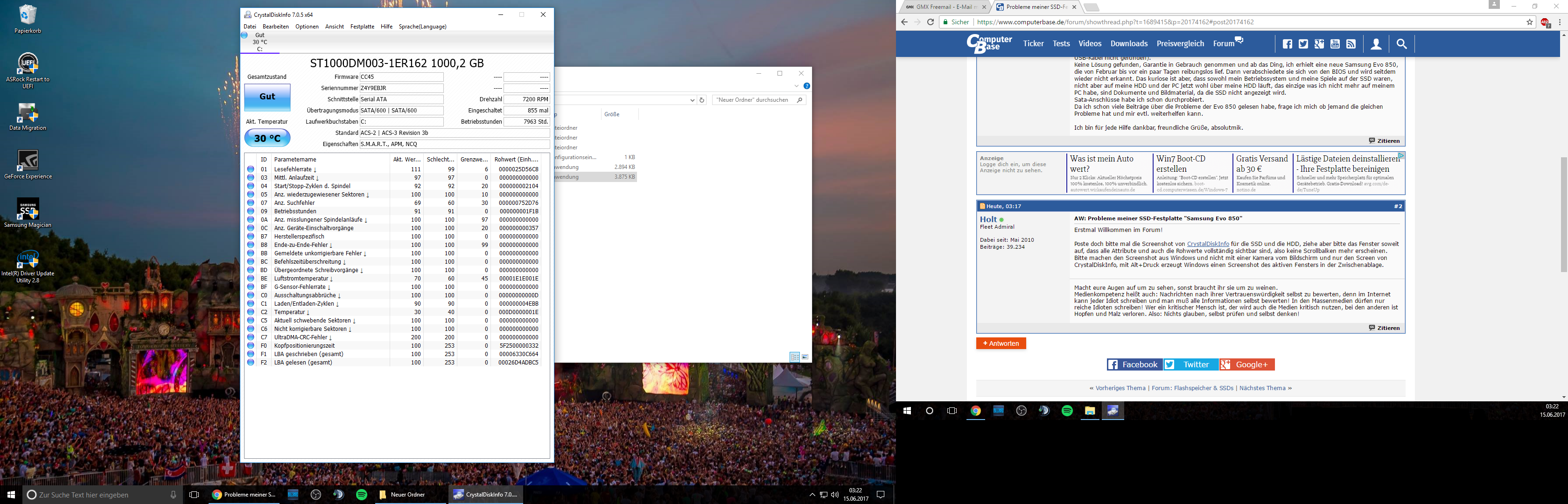

Poste doch bitte mal die Screenshot von CrystalDiskInfo für die SSD und die HDD, ziehe aber bitte das Fenster soweit auf, dass alle Attribute und auch die Rohwerte vollständig sichtbar sind, also keine Scrollbalken mehr erscheinen. Bitte machen den Screenshot aus Windows und nicht mit einer Kamera vom Bildschirm und nur den Screen von CrystalDiskInfo, mit Alt+Druck erzeugt Windows einen Screenshot des aktiven Fensters in der Zwischenablage.
Vielen Dank für das Willkommen. :)
Bei CrystalDisk wird mir leider nur die HDD angezeigt.

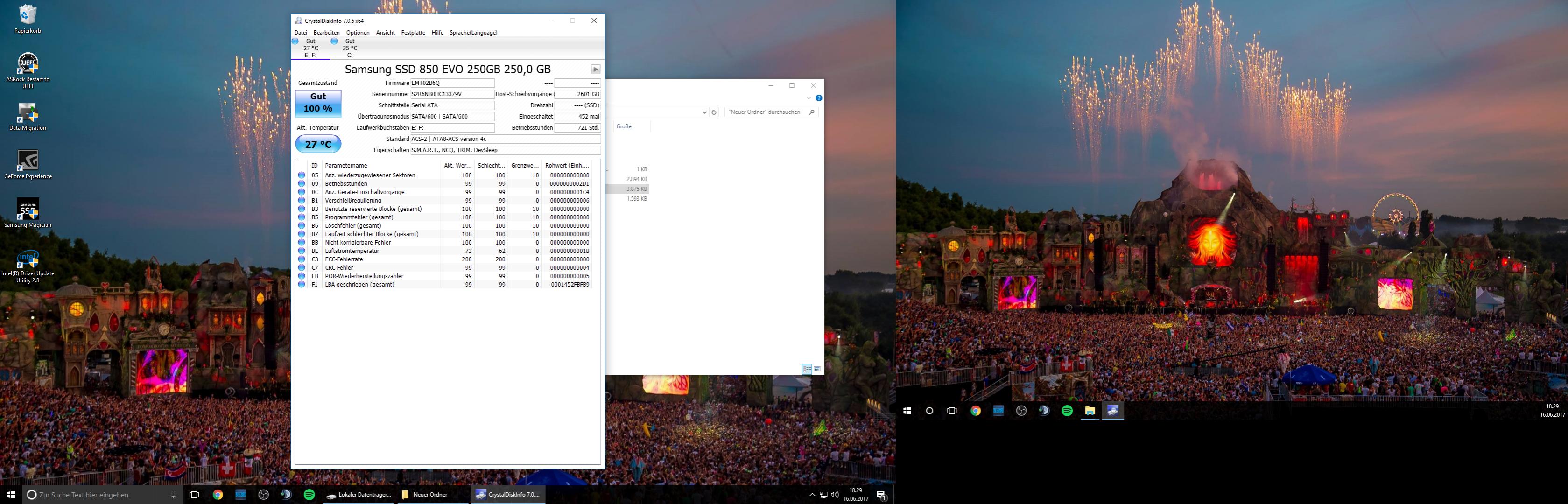

erstmal vielen Dank für die ganzen Tipps und Tricks. Ich habe bis jetzt noch nichts ausprobiert, da ich morgen erst die Sata und Stromkabel bekomme. Jedoch kam es gerade dazu, dass automatisch ein Windows update gestartet wurde. (Vorher war mein System auf dem neusten Stand. Nachdem ich dann Rebootet hatte, wird mir meine SSD nun wieder angezeigt. CrystalInfo im Anhang.
freundliche Grüße, absolutmik

Da gab es ein Problem mit SATA Datenkabel bzw. es das noch, wenn da nichts passiert ist. Schau ob sich der Rohwert vom Attribut C7 der jetzt 4 ist, weiter erhöht. Wenn nicht, ist alles in Ordnung.

Vielen Dank Holt, für die ganze Hilfe eine Frage hätte ich noch. Der Rohwert ist immer noch bei 4. Alles gut, aber was könnte das mit der Bootoption sein? Durch Data Migration habe ich meine HDD komplett geklont. Dementsprechend auch das Betriebssystem, aber ich kann in meinen BIOS nicht als Systemstartoption meine SSD auswählen, obwohl sie auch in den BIOS unter Sata3_0 (Anschluss am Mainboard) angezeigt wird.
