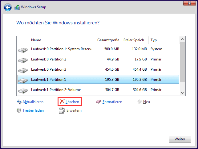

Weißt du wo genau das geht, ich hatte das nicht gefunden. Habe den grafischen Installer genutzt.
Genau da, wo Du die Partition auswählen kannst, wo Windows drauf installiert werden soll.
