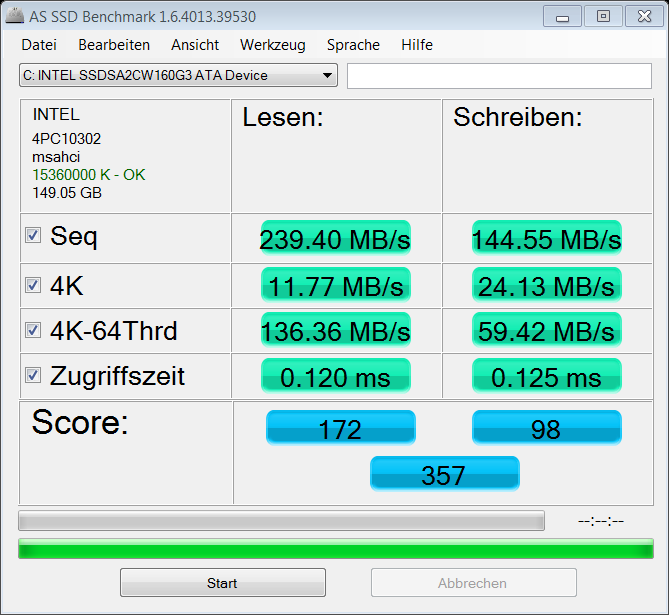

So habe mir nun die Intel SSD geholt.
Und mal den ersten Benchmark laufen lassen, gehen diese Werte so in Ordnung?

Habe einen Lenovo W500 4016-B15. Darin habe ich eine Intel 320 SSD mit 160GB eingebaut. Einfach klasse, es lief alles auf Anhieb, nachdem ich meine Acronis True Image-Backup-CD zum übertragen verwendet hatte.
Das mit der SSD mitgelieferte Transferkabel wurde samit der angeschlossenen SSD nicht am USB-Anschluss erkannt, nur das Kabel wurde erkannt. Daher dann der Umweg über Acronis mit USB-Platte: Backup von der alten Platte auf das USB-Laufwerk, danach SSD einbauen und Restore auf die Neue.
Verwende Win7 SP1.
