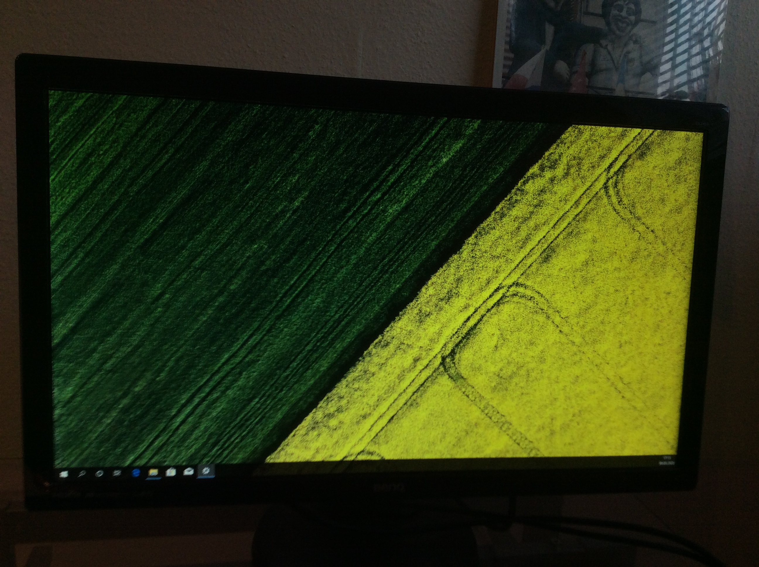

Gestern Abend war ich so weit, dass beinahe alle Treiber installiert und up to date waren ehe der übliche Fehler/Absturz eintrat - Bildschirm schaltet auf hohe Auflösung, ich hab kein Maus Icon mehr, sehe nur noch den Desktophintergrund und die Taskleiste, ist aber alles unresponsive (keine visuellen Effekte, keine Fenster öffnen sich). STRG + ALT + ENTF bringt mich nur auf einen Blackscreen. Danach resultiert jeder Neustart und BOOT Versuch in einem Blackscreen nach dem Mainboard/BIOS Logo.
Spontan würde ich mal mutmaßen dass die SSD nicht mit der höheren Auflösung klarkommt oder die Grafikkarte defekt ist (allerdings hat sie nach dem SSD Einbau noch funtkioniert, habe nach dem Einbau erst die Backups gemacht von der HDD).

Wäre über jede Hilfe dankbar. Im Anhang noch ein Bild von dem Desktop-Freeze kurz nach der Installation.

Teste es doch einfach mal ohne Grafikkarte, also Grafikkarte ausbauen und Monitor ans Board anschließen.
Einen zweiten Monitor oder TV hast du nicht zufällig noch mit angeschlossen?
Klingt halt fast so, als würde zwei Monitore erkannt und der Desktop erweitert.
Evtl. schaltet der Monitor auf erweiterten Desktop nach Grafiktreiber Installation?

Starte den PC im Abgesicherten Modus und prüfe die Auflösung und die Treiberversion der Grafikkarte.

Danke für die Tipps. Hatte die Grafikkarte ausgebaut und Monitor erstmal ans Board angeschlossen und alles installiert.
Dann mal die Grafikkarte sauber gemacht und wieder eingebaut. Scheint jetzt alles vorerst zu laufen. Ich werde aber nochmal prüfen ob die SSD so läuft wie sie laufen soll.
