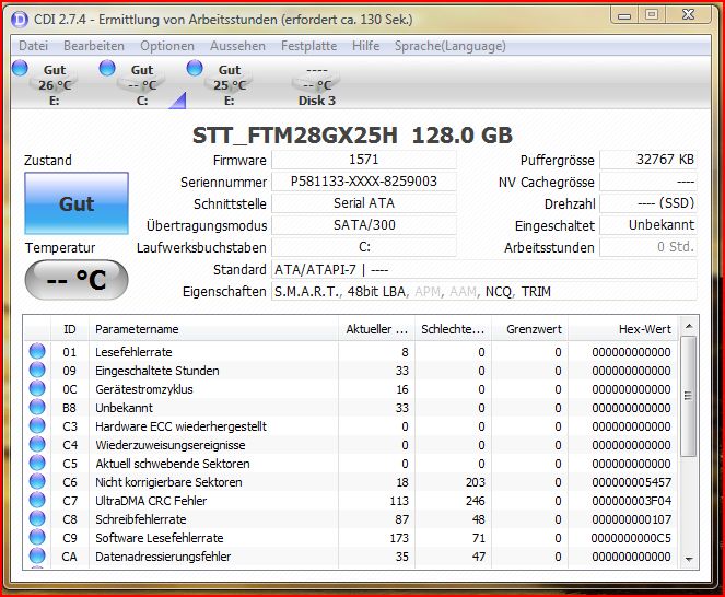

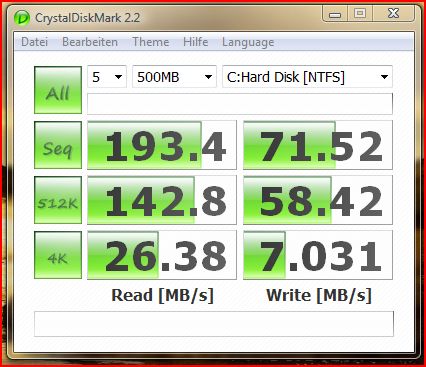

ja gut, dann geht das ding wohl zurück an alternate... ist nur die frage werden die jetzt alle mit dem langsameren speicher ausgeliefert? finde das schon ne frechheit...angegeben wird sie wie oben schon erwähnt mit 260 lesen, 195 schreiben und 64 mb cache , tatsächlich haben tut sie 193 und 72 mb/sek und 32 mb cache. (siehe screenshot)

Die Cacheangaben stimmen nicht, da die Programme nur max. ~32MB auslesen können. Bei Crystal Disk Info 3.0 Alpha steht korrekterweise (>=32MB).

ich hab nochmal nen anderen benchmark durchlaufen lassen...der sieht etwas besser aus (versuche mir jetzt das ding doch mal schön zu reden, weil die neuen sind wohl alle xxxx ;)

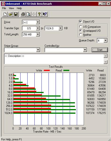

Hier meine deutlich schlechteren Werte mit einer Ultradrive 32, allerdings auch durch den Notebook-Chipsatz gebremst (besonders "kleine" writes).
Ich würd mich einfach über die schnelle SSD freuen an Deiner Stelle ^^

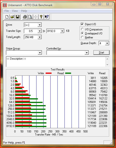

Hier mal meine 128GB mit FW1571, zwar auch nicht besonders aber im Random Write doppelt so schnell :
An deiner Stelle würde ich die Platte zurückgeben .
@nacho_man: könntest du mal nen benchmark mit atto disk machen? nur um mal zu schauen ob die unterschiede auch so doll sind.
Hier bitte :
Maximal sind schon 260MB/sec im Lesen und 195MB/sec im Schreiben zu erreichen ^^
Getrimmt hatte ich gerade nicht , die Platte ist etwa zur Hälfte gefüllt und das System 4 Monate "alt"
