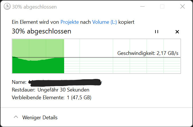

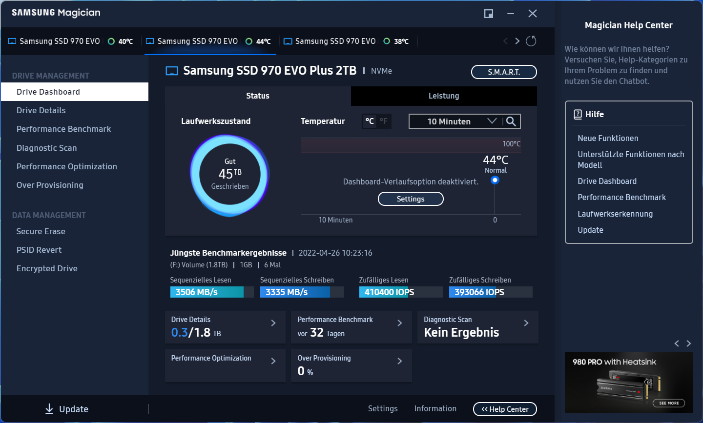

Ich hab 970evoPlus im Einsatz und Lese-& Schreibgeschwindigkeit liegt bei mehr als 3000MB/s
Und der Datendurchsatz liegt bei 2,17GB/s und diese 970evoPlus hat auch nur Pcie 3.0
