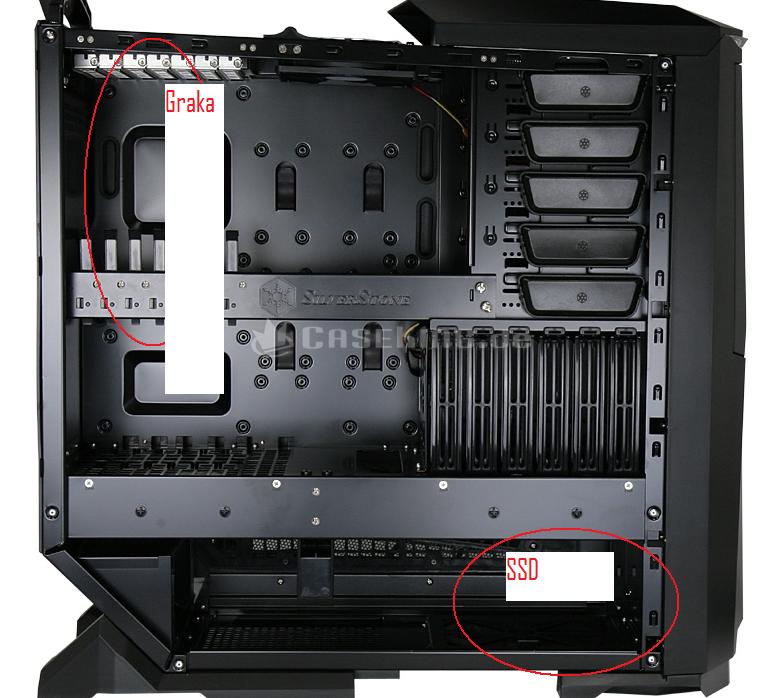

Gaube ich nicht, da wie scho in meiner Paintgepinsel zusehen ist, dass die ganz weit von einander weg sind.

aber wie shcon im bild gezeigt, die grafikkarte ist von der SSD ca 50cm entfernt.... des case is riesig und ich war mit der SSD nich mal in der nähe der GRAKA, und die hab ich auch scho rausgenommen, könnte da was an der statischen aufladung liegen? ich weiß is zwar eigentlich unmöglich aber ich frage dennoch, cih möcht des problem endlich einkreisen können, ich spiele auf dem laptop mit manchmal FSB einbrüchen von 59 auf 32 oder 28 und das is bitter.... ich weiß bald nicht mehr weiter.. Alle lüfter drehen, die Lüftersteuerung tut auch, nur was mich wundert, dass das spiel was ich spiele die grafikkarte zu 25% auslastet und dann bei Volldrehendem lüfter die karte auf 100°C geht.
