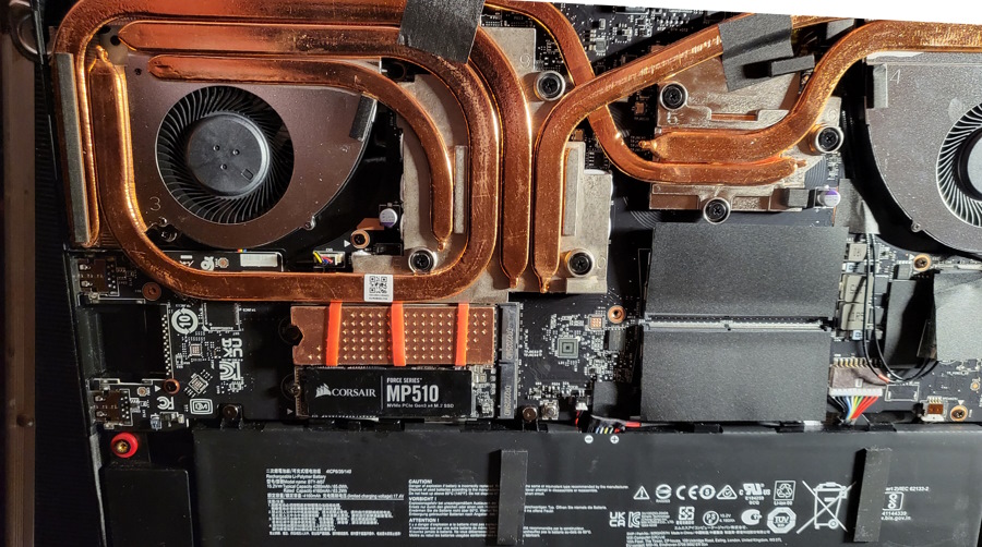

Ich habe eine KINGSTON SFYRD4000G die bei mir im Notebook (PCIE 4.0) ~ 7000 Mbyte lesen und schreiben bringt - also relativ fix ist und die wird auch echt warm dann wenn man länger full speed schreibt / liest.
Aktuell nutze ich 2 passive Kupferstreifen zusätzlich das hat bisher die Temp dann ~ 8-10 Grad gesenkt. Für den Nicht Benchmarmodus bin ich seither im grünen Bereich geblieben ( < 55 Grad)
Im Windows Idle ist seither die 4TB mit Kupfer auch 5-6 Grad kälter als die daneben verbaute 2 TB MP510 (für Linux)

Ich wer mir für die zweite die Corsair auch noch so Kupferdinger holen - kosten wenig und bringen bei mir genau den Effekt den ich wollte - ein paar Grad kühler.
