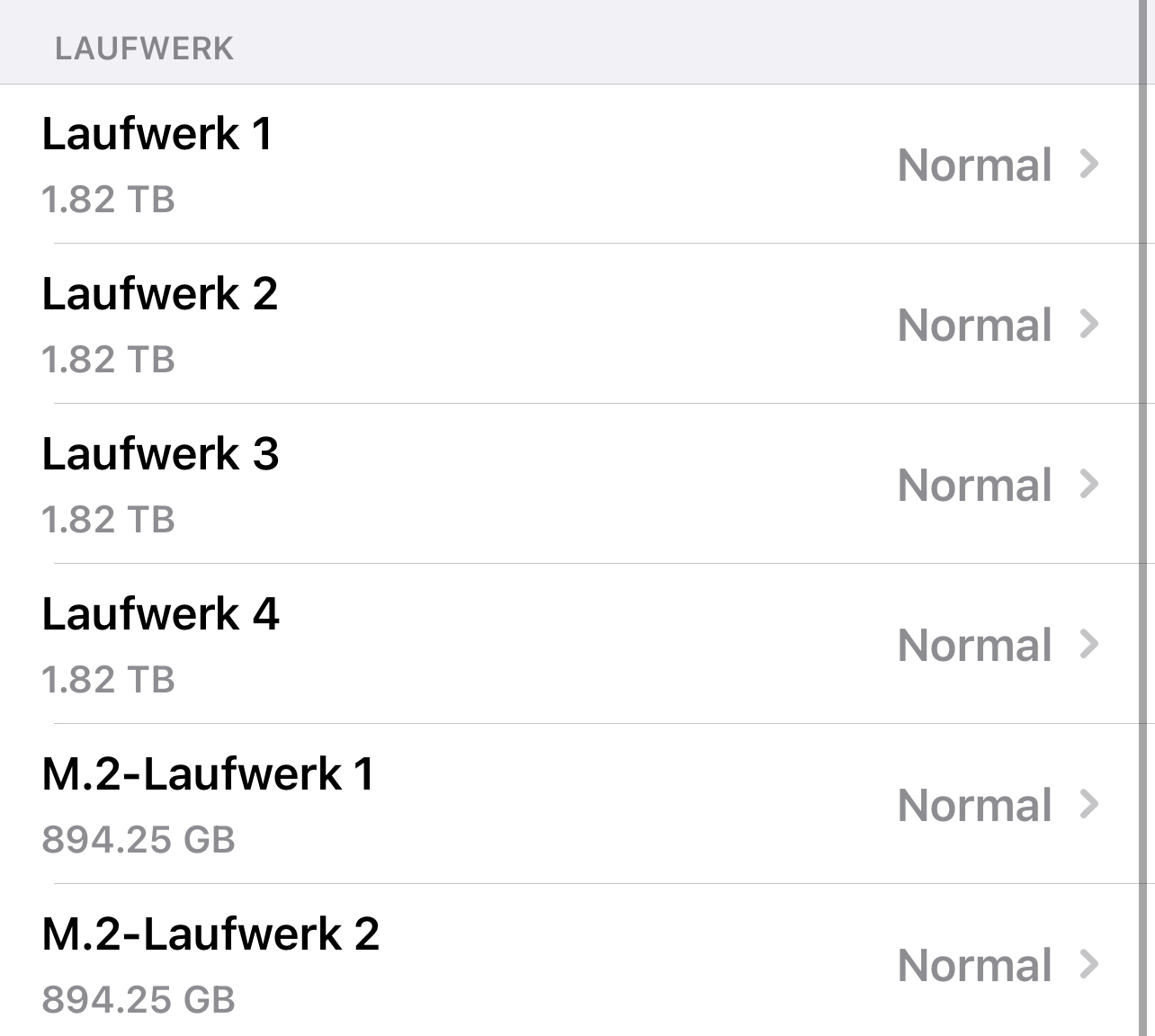

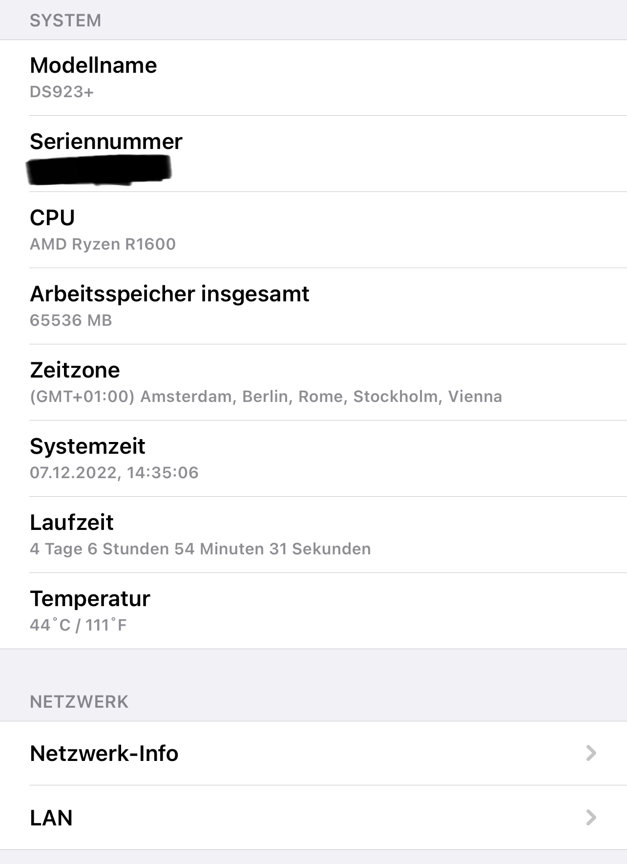

Ich habe meine DS923+ nur mit Flashspeicher am laufen und würde das Geld jederzeit wieder investieren.
