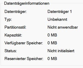

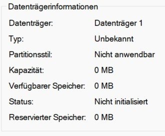

ich habe eine Patriot SSD bekommen die Faxen macht - installiert ist diese in einem externen Gehäuse von SSK (muss wohl Amazon sein). Ich stecke die Platte an meinem Rechner an, aber erst nach guten 15 Sekunden hört man den klassischen USB Ton. Im Arbeitsplatz wird ein Laufwerk samt Buchstaben angezeigt welches jedoch nicht geöffnet werden kann
Bei der Datenträgerverwaltung wird die SSD in den unteren Liste als Unbekannt/nicht initialisiert auf.
CHKDSK, diskpart, Testdisk und Easeus Data Recovery listen die Platte nicht auf. Testweise hab ich auch ein anderes USB Gehäuse und sogar Anschluss an zwei verschiedenen Rechnern verwendet - will alles nicht.
Gibt es sonst noch was was ich versuchen könnte eventuell Daten zu retten oder die Platte selber? Oder hat die das zeitliche gesegnet?

Was heißt "bekommen"? Von einem Bekannten oder so bestellt? Klingt halt danach als wäre das Dateisystem im Eimer (oder gar nicht vorhanden). Manchmal kann man das "reparieren". Screenshot aus der "Datenträgerverwaltung" könnte hilfreich sein. Grundsätzlich, noch bevor man Rettungsversuche unternimmt (auch nicht initialisieren klicken - immer abbrechen) sollte man die Platte "klonen" und die Rettungsversuche am Klon unternehmen. Crystaldiskinfo wäre auch interessant.

Vom Vater zum testen ob da noch was gerettet werden kann. Screen ist dabei, mehr wird nicht angezeigt. Crystaldisk muss ich erst versuchen, hab aber keine Hoffnung wenn andere Tools schon nichts anzeigen
