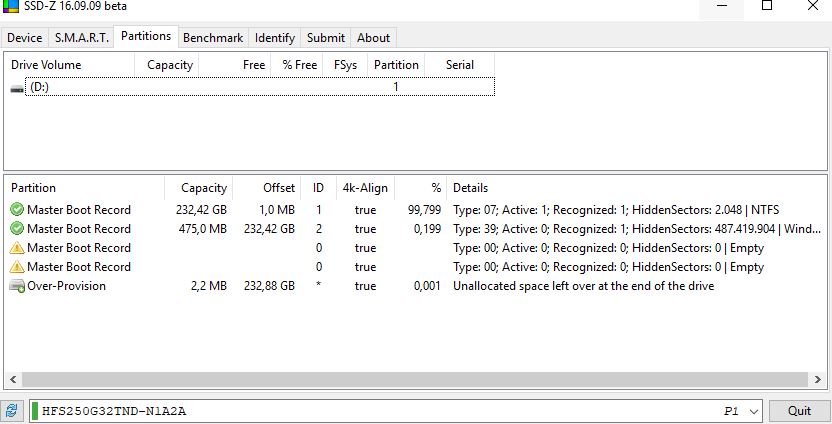

ich hatte vor paar Monaten den Fehler, dass sich Windows nicht normal starten lassen hat, sich im Login Screen aufgehängt hat und bis dahin es erstmal eine Ewigkeit gebraucht hat bis überhaupt der Login Screen kam. Ich hab eine HDD auf dem ich irgendwelche Sachen speichere und auf der SSD Windows und Spiele. Hab nach lange Verzweiflung die HDD formatiert, darauf Windows installiert und irgendwie dann die SSD die nicht erkannt worden ist per Rechtsklick formatiert. Danach HDD ausgesteckt und versucht Windows auf die SSD per USB Stick zu installieren hat aber nicht funktioniert... Jetzt bin ich hier mit einer SSD wo ich nicht weiß ob die noch zu retten ist oder nicht ^^
Das Programm SSD-Z braucht übel lange bis es die SSD erkennt, aber das tut es wenigstens.
Ich hoffe ihr könnt mir helfen, da ich seit dem es passiert ist hin und wieder mal versucht hab die SSD zu reparieren es hat aber nichts funktioniert.

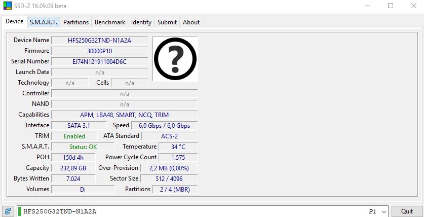

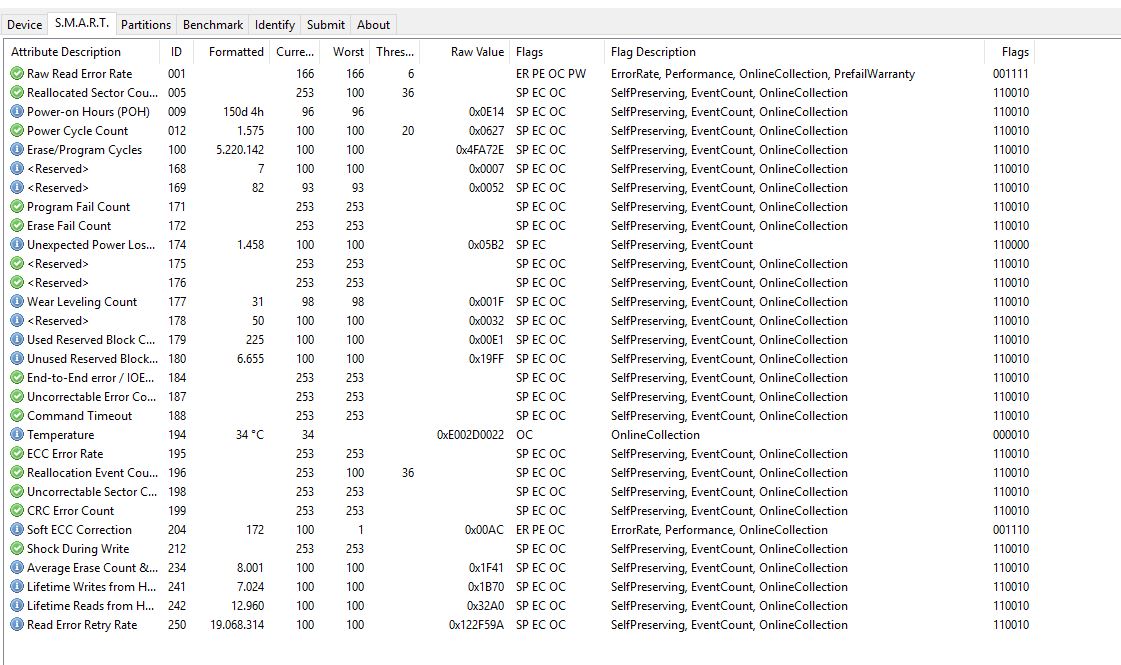

Kommst du an die Smart-Werte?
Meistens verabschiedet sich bei einer SSD der Controller, das würde auch zu dem Fehlerbild passen, das sie nur teilweise oder gar nicht erkannt wird, so hat es bei meiner alten Corsair Force GT nach gut 5 Jahren auch angefangen, bis sie dann gar nicht mehr erkannt wurde.
Reaktionen: areiland

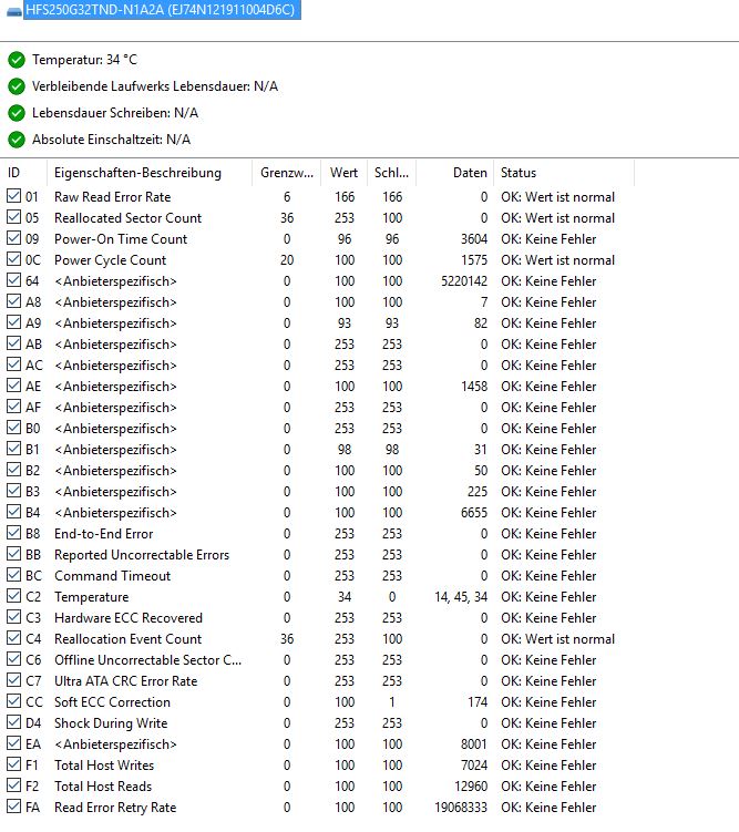

Teste mal mit Aida64 oder einem andrem Programm damit du mal zwei Meinung hat. SMART sagt ja laut Scrennshot ok.
Ja hier.
EDIT: Hier von Aida64, sieht ja eigentlich gut aus? + weiterer Anhang

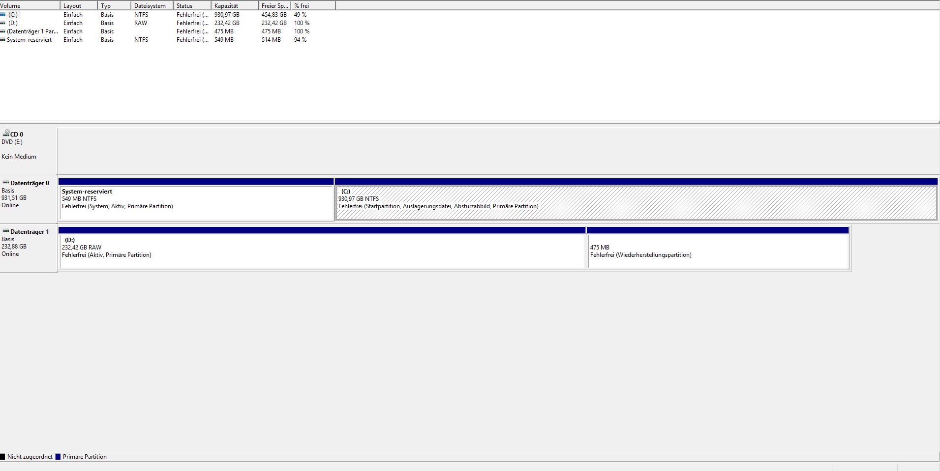

Mach vielleicht auch einen Screenshot von der Datenträgerverwaltung, aber so, dass sie zur Gänze auf den Schirm passt.

Die Datenträgerverwaltung braucht immer mindestens 15 Minuten bis sie geladen hat :confused_alt:
Hier ist der screen.

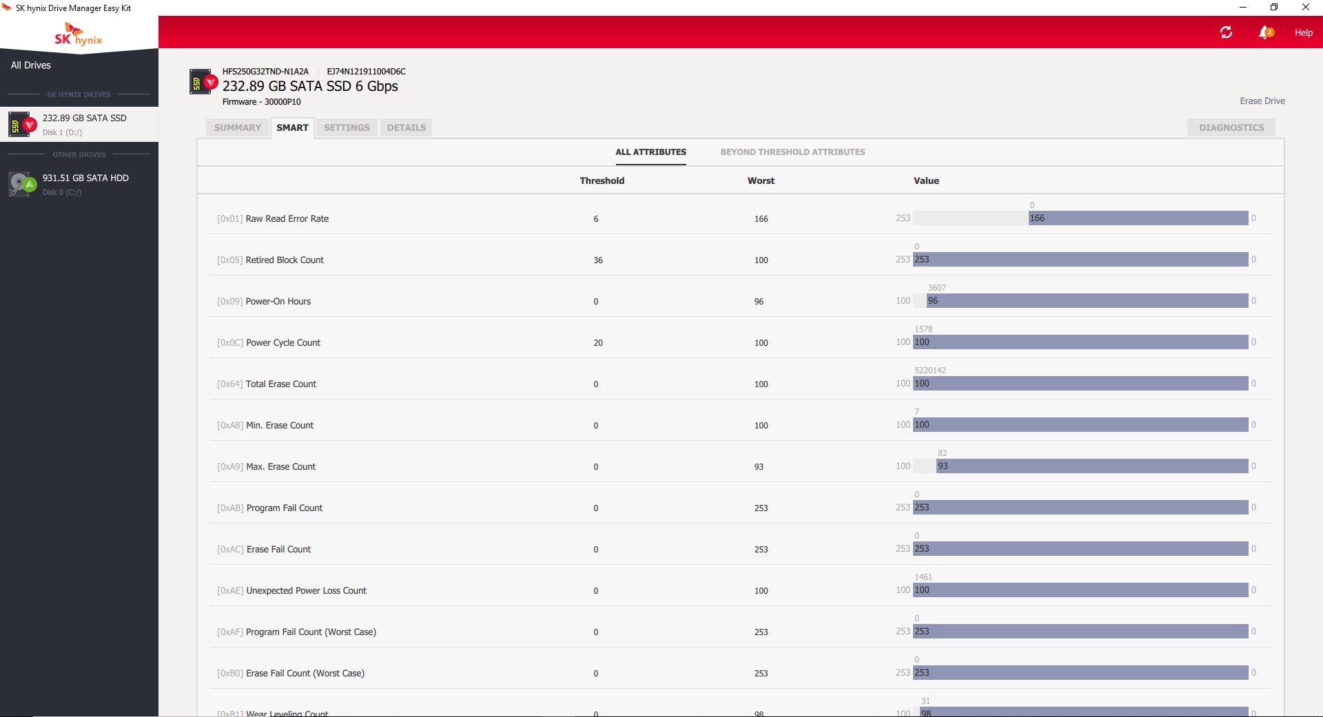

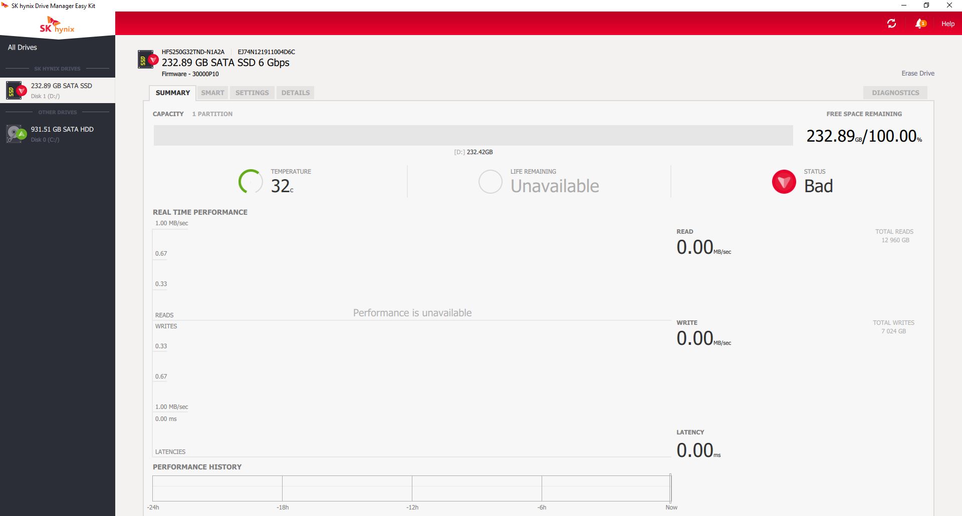

Das Programm von SK hynix hatte ich schon vorher drauf und es lässt sich nicht im normalen oder im admin modus starten. Deinstallieren funktioniert irgendwie auch nicht und als ich es neuinstallieren wollte hat sich das setup aufgehangen ???
So wie es Aussieht ist ja die Platte nicht Formatiert oder in einem Unbekanntem Format. Hast du schon mal versucht sie jetzt über Windows zu Formatieren?
Ja das habe ich schon mal versucht kann mich aber daran erinnern das es nicht geklappt hat. Ich versuch jetzt über die Datenträgerverwaltung die SSD zu formatieren, ich denke mal das es keinen Unterschied macht.
Mittlerweile hat sich das SK Programm nach gefühlten Jahren doch geöffnet und lädt jetzt erstmal ewig. Die HDD hat das Programm erkannt aber die SSD ist noch am laden.
EDIT: +neue screenshots @dgneo Beim formatieren : Die Formatierung wurde nicht fehlerfrei durchgeführt. Keine Ahnung was ich da machen kann :confused_alt:
Meine SSD hat jetzt fertig geladen im Testprogramm vom Hersteller und es sieht irgendwie nicht gut aus.
Diagnostizieren beim Programm schlägt auch fehl " The self-test routine was Interrupted by the host with a hardware or sofware reset." ??

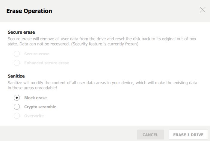

@KnolleJupp beim Erase hab ich nur diese 2 Optionen : Block erase oder Crypto scramble (siehe screesnhot)
