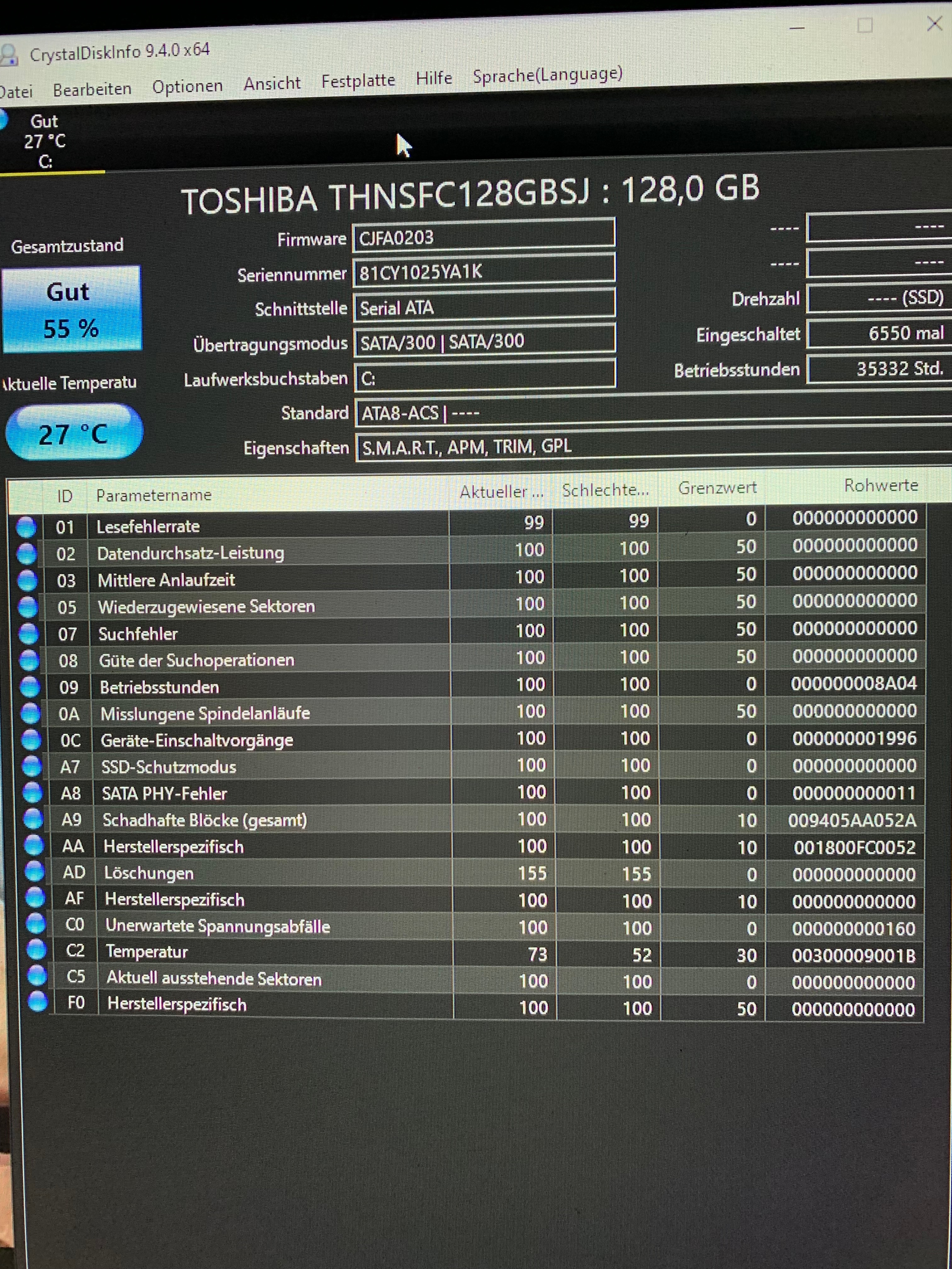

Moin zusammen,
Ich habe seit paar Wochen das Problem dass alle Spiele laggen. Ich habe schon mitlerweile alles versucht, Bios updaten,VBios updaten, Treiber de-und installiert,PC zurückgesetzt,anderen Bildschirm benutzt aber es hat alles nichts gebracht. Dann hab ich mir heute die SSD mal angeschaut aber werde nicht wirklich schlau daraus. Vielleicvt kann mir ja jemand helfen.
Mainboard: ASRock H310CM-DVS
CPU: i5-9600k 3,7ghz
Grafikkarte: AMD Sapphire RX 5600 XT 6gb
Festplatten: 1 SSD 128gb,
Ram: 2x Crucial RAMCT8G4DFRA266 8GB DDR4 2666 MHz
Netzteil: BeQuiet 550w(keine ahnung welches genau)
Zusätzlich 3 Gehäuselüfter

Ich denke nicht. Die "Drucken"-Taste macht einen Screenshot, siehe auch Snipping Tool, und: CrystalDiskInfo -> Function -> Hide Seriel Number. Vlt. läuft die Kiste heiß und drosselt ordentlich, also CPU und/oder GPU. Takraten (und Temperaturen) unter Last checken -> bei Bedarf entstauben und WLP also Wärmeleitpaste erneuern.
HWiNFO spuckt dir Taktraten (und Temepraturen) aus, gucken wie es während der Spiele aussieht...
Temperaturen sind alle inordnung, CPU und Graka sind beide im hochbetrieb um die 70-80 grad
Temps sind nicht so dolle. Und die ssd scheint 73 Grad zu haben. Ich tippe allgemein auf ein Temperaturproblem.
Wie viel Speicherplatz ist denn noch auf der SSD frei? Sind sonst keine Festplatten verbaut?
@Firefly2023: 27°C ;)
:freak:
Der SMART-&%$! könnte auch mal ruhig verständlicher für die Verbraucher ausgespuckt werden.

Das ist mutig zu schreiben wenn die SSD fast wegen der hohen Temperatur drosselt oder abschaltet.

Wo siehst du denn eine zu hohe Temperatur?
27°C ist am rande der messgenauigkeit der verbauten sensoren.

@Tulol : 52 und 73 steht im Foto.
