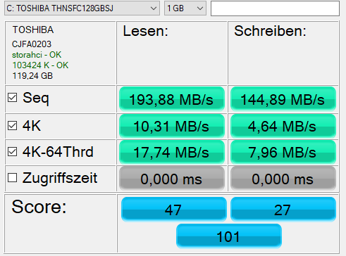

SSD kaputt?
Die Zeile C2 im Screenshot ist die Interessanteste:

Die Werte sind auf 100 normalisiert. Aktuelle Temperatur ist 27 °C, die höchste jemals gemessene 48 °C. So eine SATA-SSD erhitzt sich auch nicht wirklich stark.

Die SSD hat einen enorm hohen Rohwert bei schadhafte Blöcke (A9) und auch der Wert bei A8 (wahrscheinlich ein Controller- oder Kabelproblem) sollte eigentlich 0 sein m.E.
Der Grund, warum CDI hier keine Warnung ausgibt, ist wahrscheinlich, dass die Attribute so exotisch sind. Die finden sich nicht mal im Artikel bei Wikipedia. MMn ist die SSD hinüber: Neue kaufen und zur Sicherheit auch das Kabel tauschen - das wäre mein Ratschlag.
Das muss nicht die Ursache für das Problem hier sein, aber die SSD ist so oder so durch und sollte ersetzt werden.
Die SSD ist extrem langsam. Die gab es schon 2011, ist also etwa 13 Jahre alt und reizt nicht mal SATA 3G voll aus.
Hab gerade mal eine mit AS-SSD getestet und bin etwas schockiert über die grottigen Random-Werte.
Ich würde die einmal gegen eine moderne SATA 6G austauschen.
