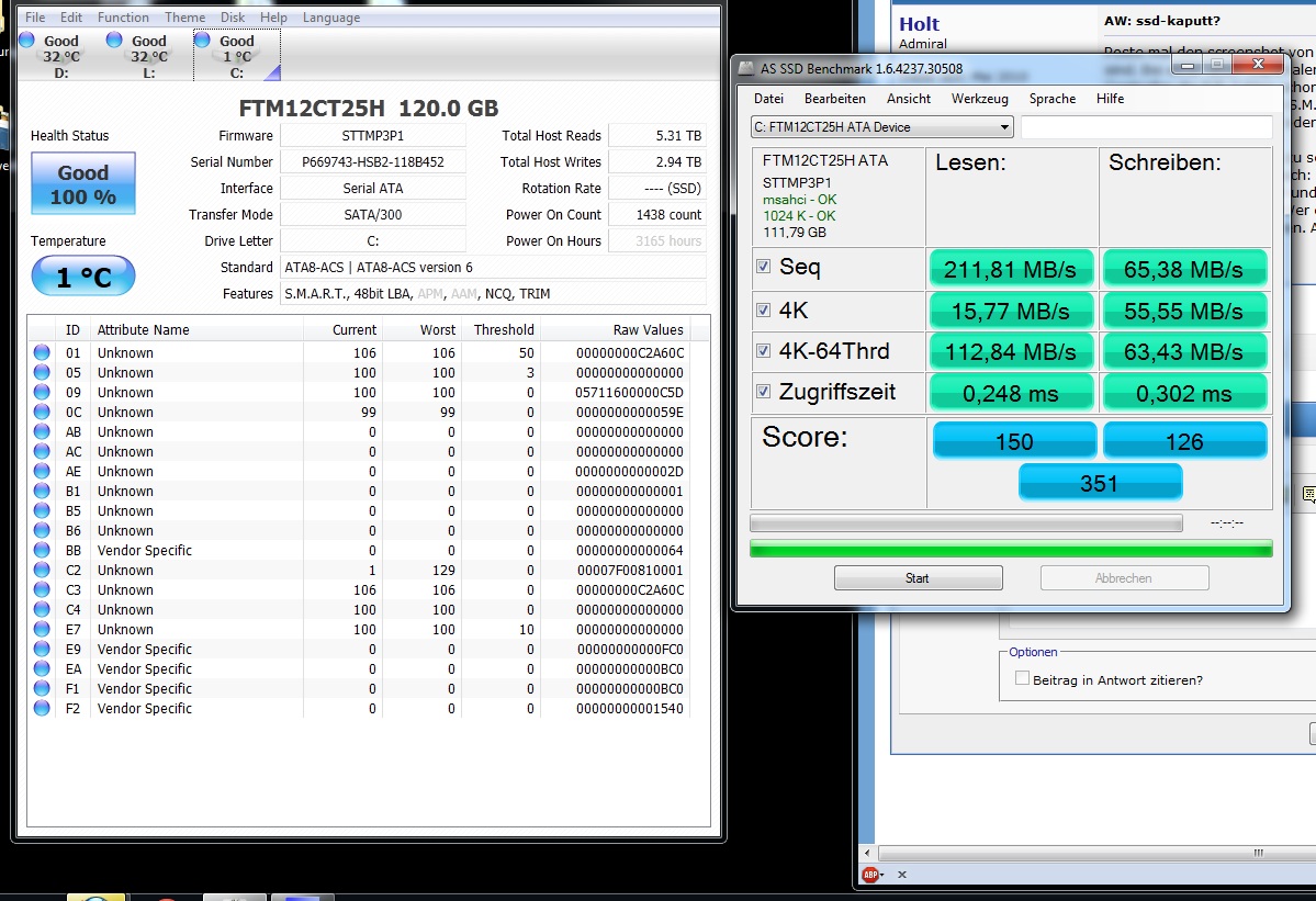

chrystal disk info sagt ssd is ok. keine ahnung ob das was wert ist

Poste mal den screenshot von Crystal Disk Info, aber so dass alle Attributes und Row-Values vollständig sichtbar sind. Bei einer alten Supertalent mit 128GB dürfte es wohl eine mit dem Indilinx Barefoot sein und da frisst der Controller die P/E Zyklen schon im Idle durch seine agresive GC auf. Obendrein ist das Wearleveling unterirdisch. Man sieht das alles in den S.M.A.R.T. Werten und wenn die maximal Zyklen zu hoch sind, dann ist die wohl entweder ein Garantiefall oder Schrott.
