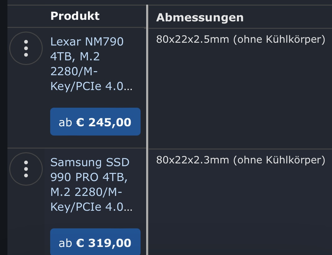

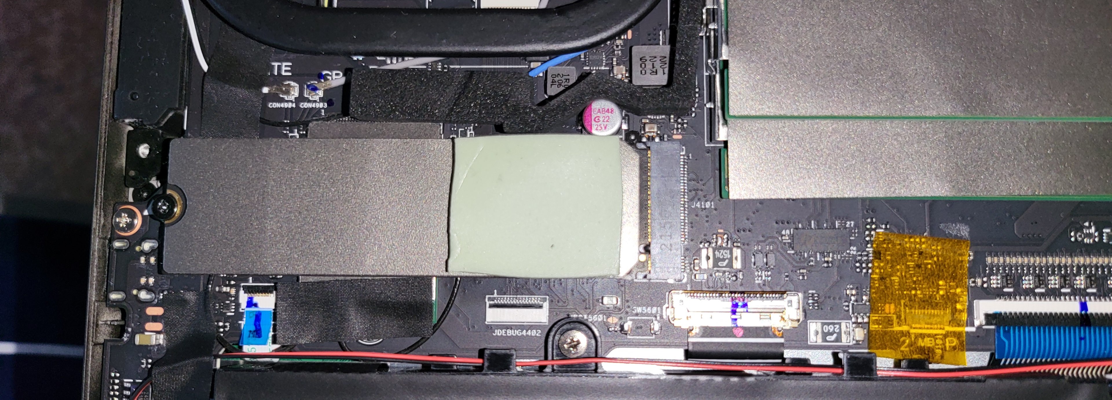

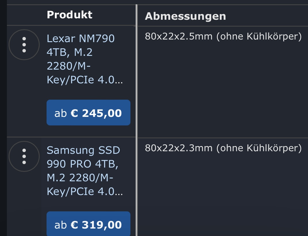

Müsstest nur schauen, ob die 990 Pro 4TB Double Sided ist und der Laptop Double Sided NVMe unterstützt, rein vom Platz. Findet man meist irgendwelche Reddit Posts über Google.
PS: Die NM790 ist für den Preis sehr gut und als 4TB Single Side, passt also in jedem Fall.
Reaktionen: feifelm1983, Otorva und madmax2010
Beide gleich dick/dünn.

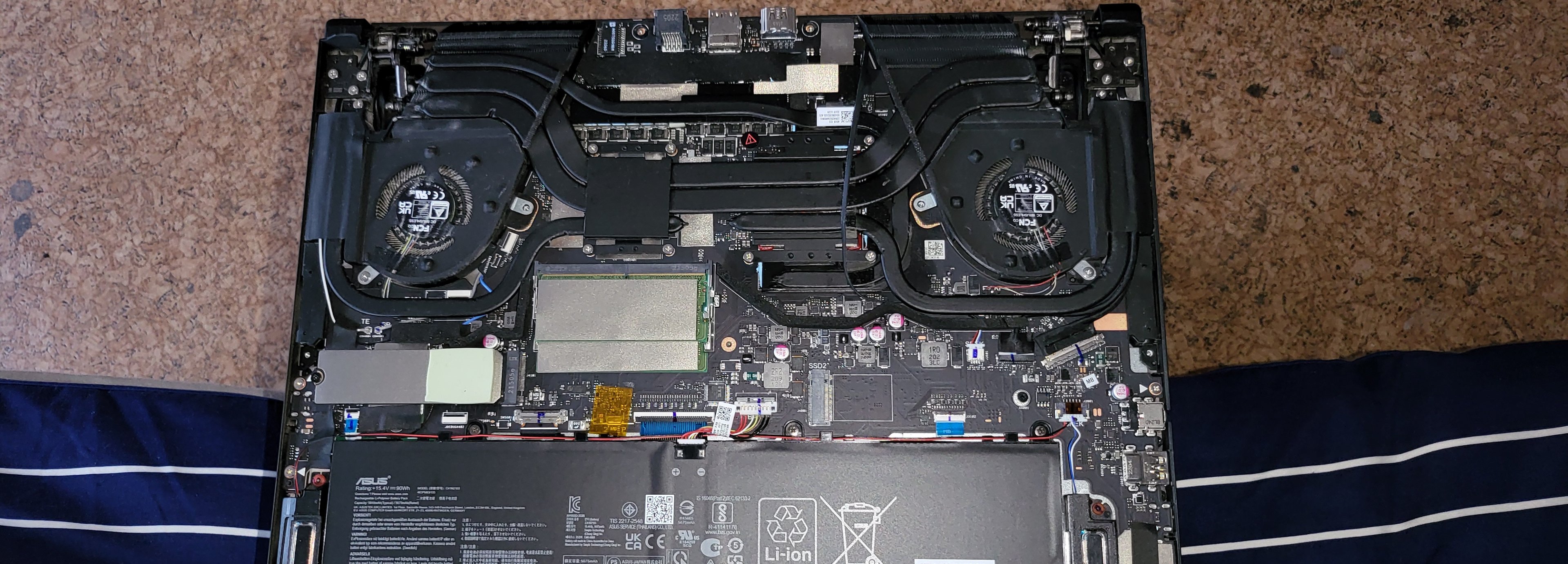

Was ist das für eine Länge der SSD?
Nimm doch ein Lineal. Die Maße der neuen stehen oben.

Das ist, wie immer, eine 2280 (8cm) M.2 SSD. 2242 (4.2cm) gibt es kaum, wenn dann nur im Business Bereich und 2260 (6cm) er SSD gibt es gar nicht.
Und natürlich unterstützt das Gerät NVMe 1.4, allgemein sind M.2 zu allem Kompatibel... man kann auch eine PCIe x4 4.0 SSD in einen alten PCIe x2 2.0 Slot stecken, funktioniert auch bestens, wird halt nur auf auf die maximale Geschwindigkeit vom Slot gedrosselt.

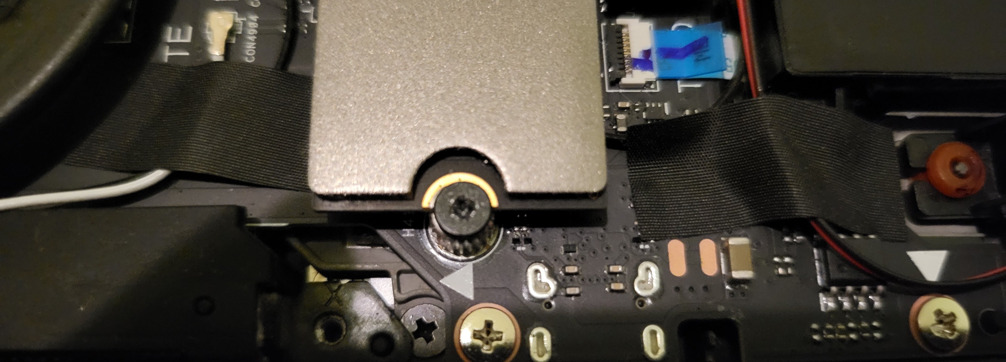

Ich bekomme diese Schraube nicht heraus. Der Schraubendreher hüpft immer beim drehen drüber. Hat jemand eine Idee?
Reaktionen: Dr. McCoy, feifelm1983 und coasterblog
Ich habe es mit Sternbit oder Torx nicht geschafft sie heraus zu drehen. :( Muss ich beim Schraubenrausdreher erstmal ein Loch in die Schraube bohren?
