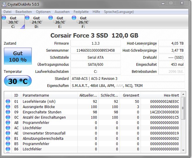

Was sagt denn CrystalDisk Info dazu?
Wenn du noch nicht die neuste Firmware drauf hast hier:
http://forum.corsair.com/forums/showthread.php?t=110257

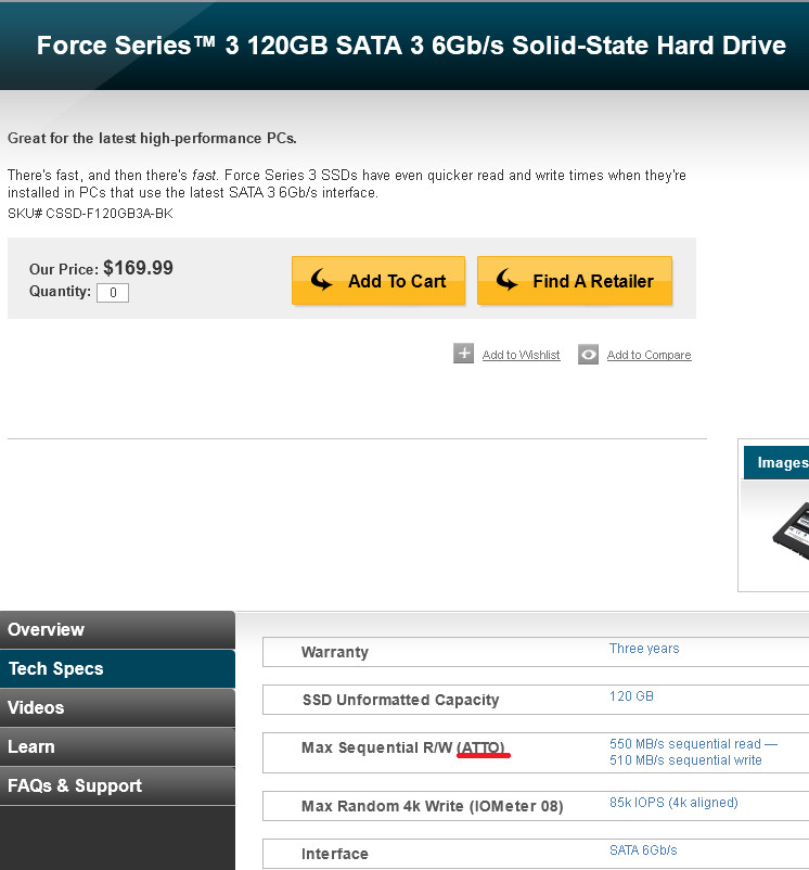

Die ca. 550MB/s lesend und ca. 500MB/s schreibend werden nur unter optimalen Bedingen erreicht, d.h. bei komprimierbaren Daten. Wenn du z.B. als Benchmark ATTO (siehe Anhang unten mit den Angaben von Corsair) verwendest, so wirst du sehen, dass dieser Benchmark auch diese Werte (annähernd) erreicht.
Bei AS-SSD wird ein realitätsnaher Benchmark bzw. Mix eingesetzt und dieser spiegelt die Realität am ehesten wieder.
Das ist eine der mehr oder weniger typischen Eigenschaften der Sandforce-Controller der 1. u. 2. Generation. Dazu ist hier im Forum reichlich Lektüre zu finden, die genau diese 'Probleme' bzw. Ergebnis-Differenzen von ATTO u. AS-SSD diskutieren.
Nicht nur das, sondern auch noch ein Modell mit asynchronem Flash gekauft, d.h.: die Werte fallen noch mal schlechter aus als bei SF Modellen mit synchonem od. Toggle Flash.
@sb1888: Crystaldisk, siehe Bild.
@AMDUser: Ja gut, wenn man danach geht: 524(Read) und 474(Write)
Trim ist auch aktiviert.

Das habe ich schon so oft geschrieben, aber hier noch mal: Die Sandforce Controller komprimieren die Daten und die beworbenen Transferrate werden mit ATTO mit extrem komprimierbaren Daten (nur Nullen) gemessen. Reale Daten sind weit weniger komprimierbar und damit die Werte teils sehr viel schlechter. Man kann alle SF-2281 SSDs mit async. ONFI NAND wie z.B. AData 510, Force3, Mushkin Chronos, etc. leistungsmäßig mit einer Agility3 vergleichen und dafür gibt OCZ im Datenblatt auch die Werte mit nicht komprimierbaren Daten (AS-SSD Benchmark) an:
120GB: Seq. Lesen 195MB/s, seq. Schreiben 130MB/s, rand. 23.000 IOPS (90MB/s)/ 35.500 IOPS (140MB/s)
Die Schreibrate fällt dann nach dem erstmaligem Beschreiben alles NAND Pages (Übergang vom Neu- zum Normalzustand) noch ab, von daher passen die Werte.
