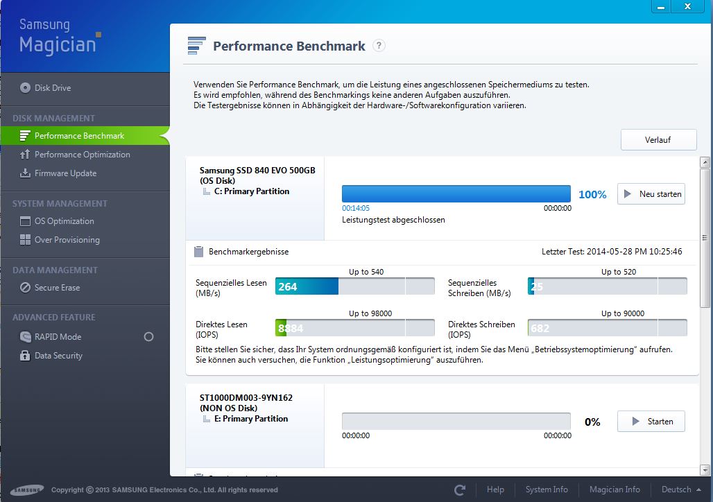

Ich habe mal eine Frage an euch: Vor 3 wochen habe ich mir mal eine SSD gegönnt, da die alte Platte einfach zu langsam war. Funktionierte alles wunderbar, schnell, stabil, alles prima. Jetzt habe ich mir aber mal die Benchmarks angesehen und bin nicht gerade begeistert. Sequentielles lesen hat die besten werte, alles andere eine kleine Katastrophe, wie ich finde (siehe Screen)

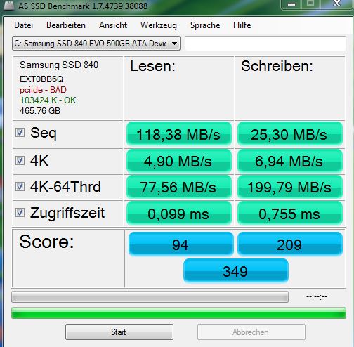

Also danke erstmal für die vielen und schnellen Antworten!! :D
Habe jetzt erstmal ein paar Screenshots gemacht und naja - nicht schön :mad:
Hoffe ihr könnt was damit anfangen
Danke schonmal

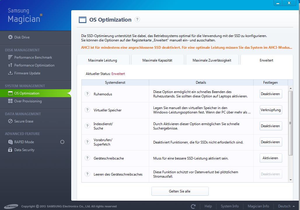

Da steht doch schon das Problem... hast du dich informiert vor dem Einbau? Die SSD läuft im IDE Mode und nicht im AHCI Mode... Wie man das Beheben kann gibts zu genüge im Web oder hier im Forum zu finden.
Das pciide BAD schreit einen doch schon förmlich an ^^
Findet man zuhauf auch auf Google. AHCI ist das Zauberwort =D
Öhm, und drann denken, mal einfach im BIOS auf AHCI umstellen und löppt iss nicht. Wenn ich mich recht erinnere gehören dazu dezente modifikationen in der Regestry bevor man den neustart macht und umstellt ;)
Es müsste ohne Änderung am OS (die nicht schwierig sind) in einem Bluescreen enden.
Ich habs mal rausgesucht : http://www.heisig-it.de/windows7/w7_tipp027.htm

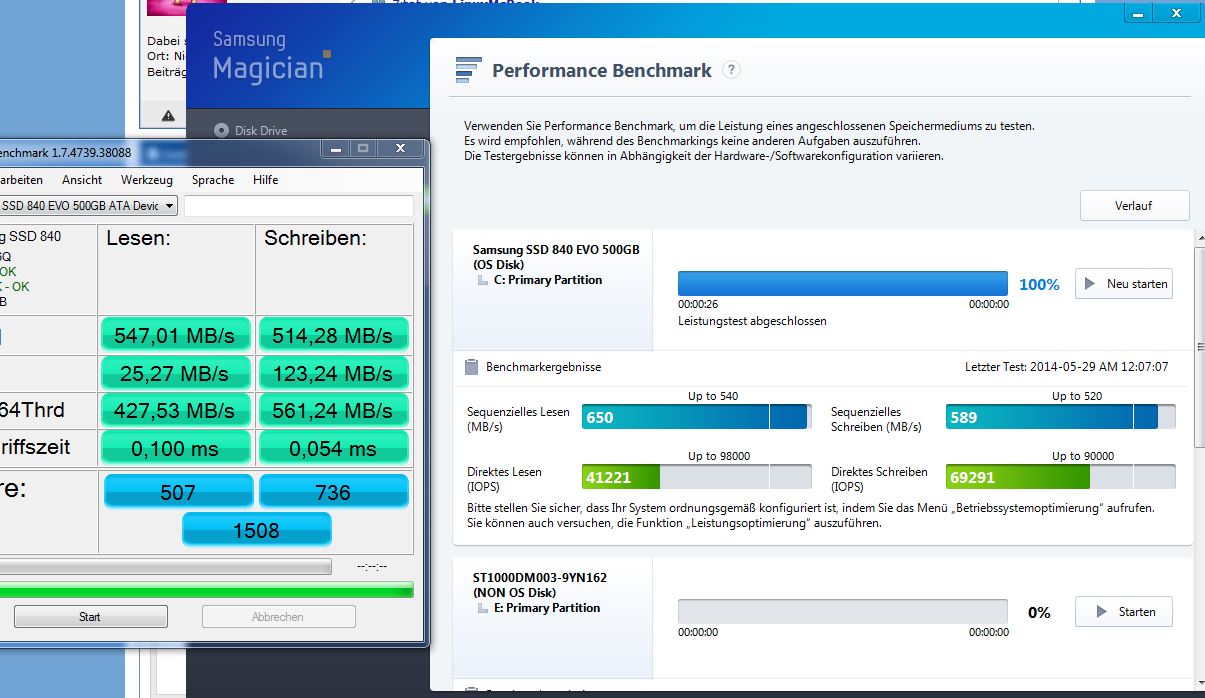

Großes Dankeschön an alle, besonders an Nightmare25!!
Die Leistung ist jetzt "ein wenig" :) gestiegen - wahnsinn - danke!!Unbenannt.JPG

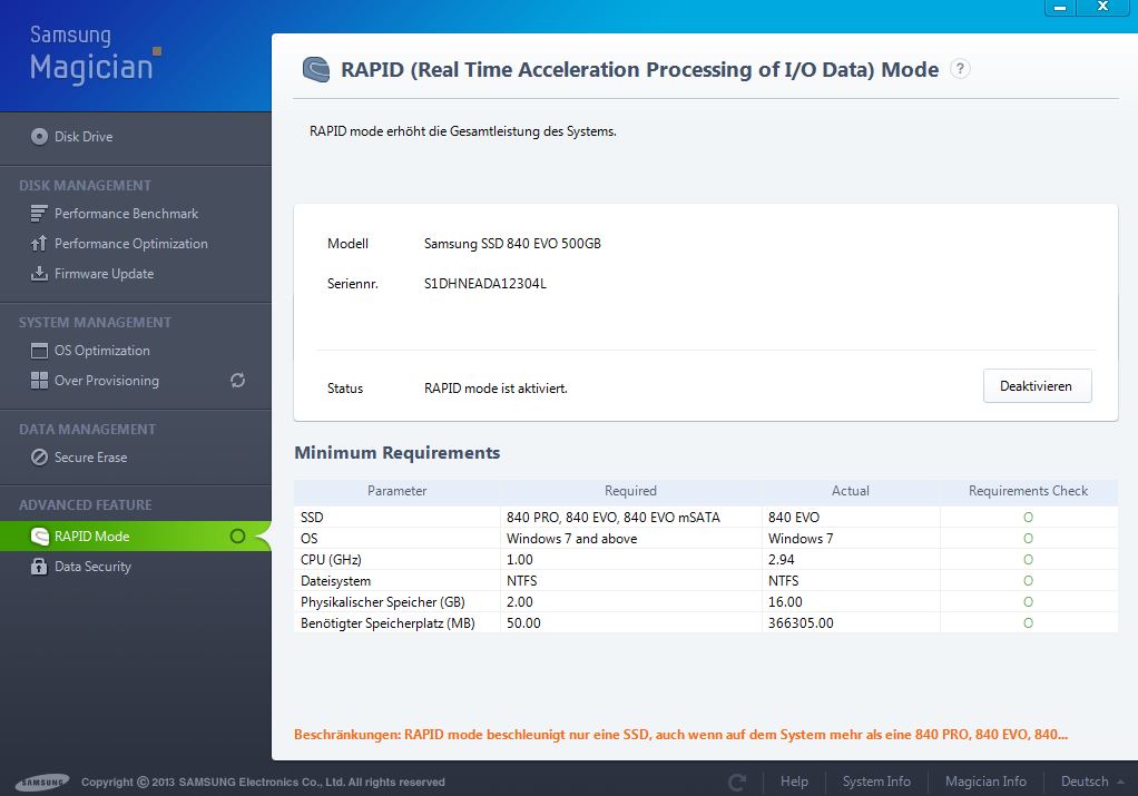

Du hast den RAPID Mode aktiviert und natürlich ist der Performancegewinn in dem Benchmarks immens, da werden ja auch die Daten geschrieben und sofort wieder gelesen, stehen also alle immer artig im Cache. AS-SSD schreibt nicht mehr als 1GB und das wiederholt, da braucht beim Schreiben also auch nicht mal der Cache geleert zu werden, wenn die gleichen Adressen wieder überschrieben wurden. Aber schau Dir mal diesen Test an, vor allem Seite 5 mit Aufgaben wie dem Kompilieren von Firefox, FileCopy, Bittorrent tranfer, Video Transcoding und Virenscan dann sieht man was für eine Bremse dieser Cache in der Realität sein kann.
