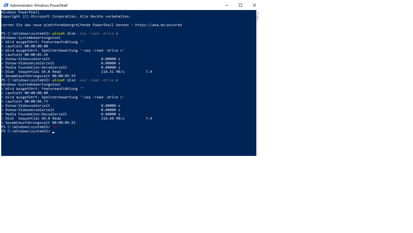

da mein gaming rechner zurzeit defejt ist nutze ich gerade mein zweit pc. dabei ist mir aufgefallen das die festplatte nur mit halber geschwindkeit läuft und ich mir nicht erklären kann woran das liegt.
ich lade mal ein durchgang von powershell mit hoch.
habe auserdem eine 2 ssd angeschlossen (ohne Windows) und die spucke ähnliche werte aus also defekt der ssd kann ich schon mal ausschließen.
angeschlossen war die ssd von der gebootet wird im sata port nr3. haba daraufhin mall auf 1 gesteckt da man da die boot platte meist rein tun sollte aber gleiches ergebnis wobei da ein unterschied von 200mb(port3) zu 218mb(port1) entstanden ist aber auch nicht gerade besser. beim ersten bootvorgang nach dem umstecken von 3 auf 1 ging der rechner aus bzw sürzte ab ohne fehlermeldung beim 2 mal booten alles normal nur mach ich mir nun sorgen ob ich wieder umstecken muss da ich irgendwo mal gelesen habe das mainbord merkt sich die reihenfolge und wo es war.

du hast nur sata2
https://geizhals.de/asus-m5a78l-usb3-90-mibfu5-g0eay00z-a648161.html#data
ABER: MB/s sind nicht relevant fuer deine Performance. du verlierst kaum Performance wenn du "nur 200mb/s" schreiben / lesen kannst.
relevant ist, das die SSDs noch immer knapp 100-1000x hoehere zugriffe pro sekunde (IOPS) und ca 100x niedrigere Latenzen haben. Da kommt die Performance her.
Die zahlen dienen vor allem um die Dimension zu zeigen. Da liegen halt einfach Größenordnungen zwischen einer SSD und einer HDD. Windows ists egal ob es 200MB/s oder 20.000 MB/s sind. Hier und da hast du mal ein paar millisekunden Unterschied und beim kopieren merkst du es halt.
Und pack das OS mal auf die MX500. Die sollte etwas niedrigere Latenzen als die Sandisk haben

ohje so einfach ist das haha also kann das board mehr nicht. hät ich mir auch denken können da der pc etwas älter ist. also performance etc ist soweit ja ok aber es gibt spiele wo die ladezeiten einfach nerven und es liegt halt echt nur noch an der platte.gibt es denn eine möglichkeit die geschwindigkeit trotzdem zu erhöhen auser ein neues board? danke nochmal 😀.
