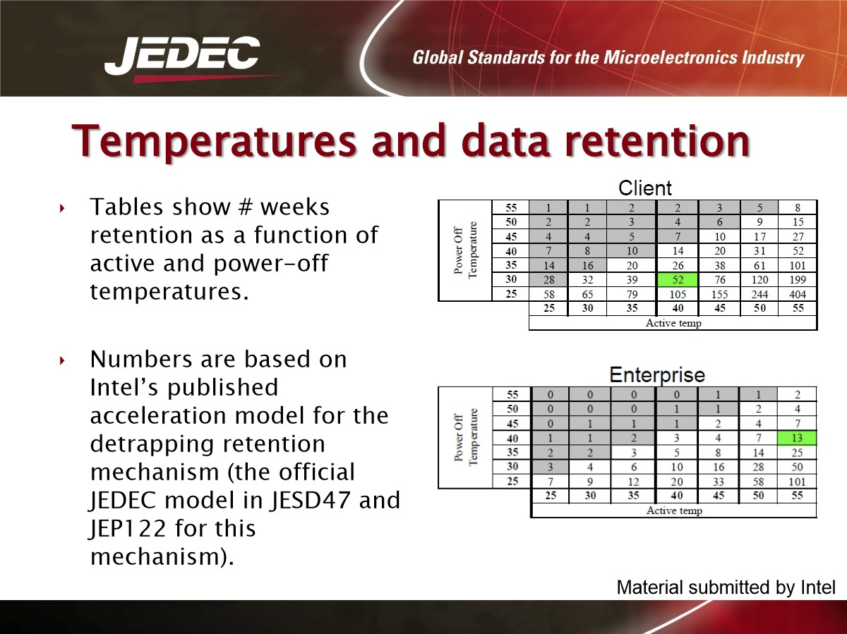

Selbst bei einer Festplatte garantieren die Hersteller eine Lagerdauer von maximal 60 bis 90 Tage (siehe Beitrag #7). Bei einer SSD ist es die Ladung die verloren geht; siehe Externe SSDs: Datensicherheit bei Nicht-Benutzung & Pflegeroutine > The Truth About SSD Data Retention | ANANDTECH, die sich auf JEDEC SSD Specifications Explained beziehen.
Bei 30 °C sind es um die 52 Wochen:

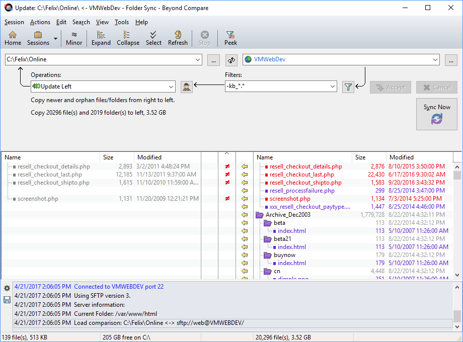

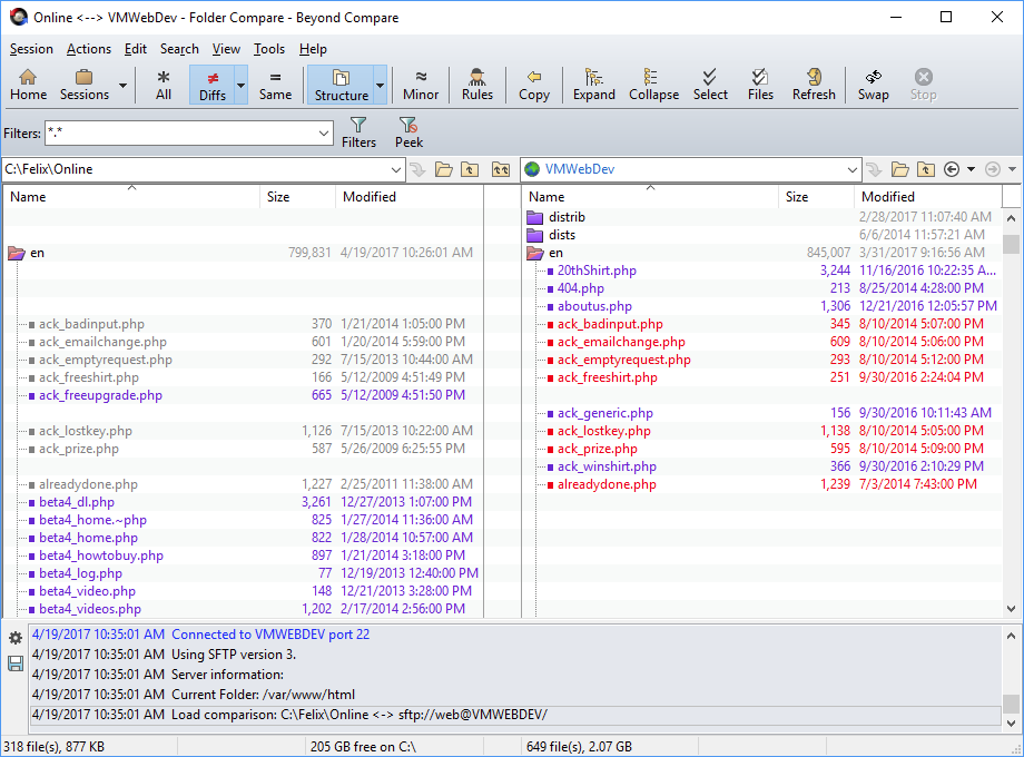

Ich verwende Beyond Compare für den Vergleich / die Synchronisation und übernehme nur die Änderungen zur letzten Datensicherung.
Ordner-Vergleich
Ordner-Synchronisation
Die kostenlose Alternative ist FreeFileSync.
