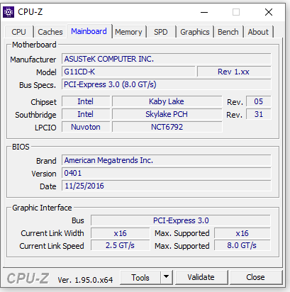

mein Mainboard hat kein M2 Anschluss. Ist es möglich eine M2 NVME SSD über einen Adapter auf diesem Mainboard zum laufen zu bringen mit meinem jetzigen BIOS von 2016?
Ich habe das Gehäuse von ASUS G11cd-k Gaming PC.
Mainboard G11cd-k
Grafikkarte: gtx 1080
Vielen Dank für die Hilfe :)
Ich habe bereits lange im Internet gesucht aber keinerlei Informationen darüber gefunden...

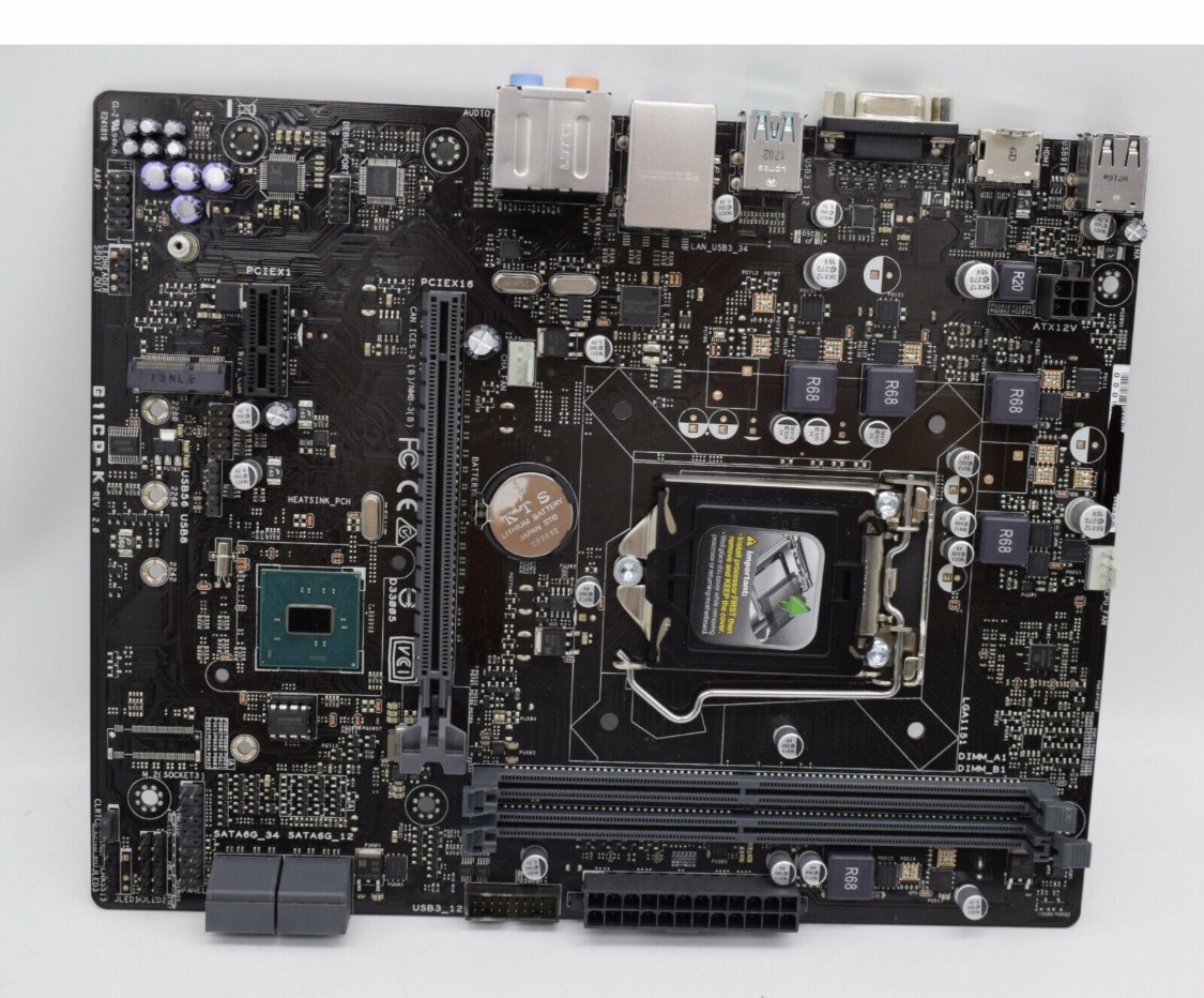

Mach mal ein gutes Foto davon und teile das hier.
Das Ding ist doch ein Fertig-PC?
Reaktionen: Bugatti7
Bei dem Board ist nur der M.2 für WLAN bestückt. Der (lange) M.2 für SSD ist nicht bestückt (fehlt der Steckverbinder). Wenn du aus dem Gaming PC die Grafikkarte ausbaust wird das sogar was. Ansonsten gibts nur den 1Lane PCIe. Das wird langsam!

Hier noch ein Bild.
Es gibt einen M2 Slot unten links, da ist aber der Steckerverbinder nicht draufgelötet.
