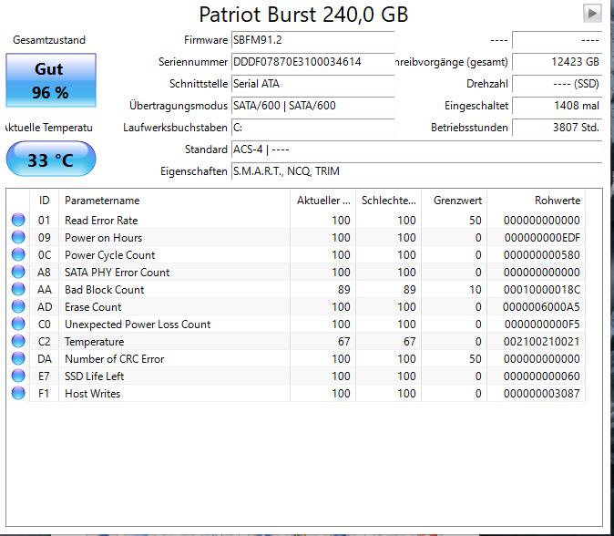

Hallo zusammen, brauche einmal das Schwarmwissen von euch. Habe seit neusten ein (klackern) bei meiner SSD festgestellt (Patriot burst 240gb) kann mir eine/r sagen ob das normal ist? Habe seit einiger Zeit auch immer wieder bluescreens hauptsächlich beim zocken (Spiel auf der Platte) das Geräusch kommt definitiv von der SSD habe Sie mit SSD liefe pro angesteuert. Wobei mir andere Programme wie Crystal Diskinfo oder Check Drive sagen die Platte sei in Ordnung!? Bin etwas ratlos das die Platte auch erst 3806 Stunden Betrieb hat, was ja auch keine Zeit für eine SSD ist. Hoffe mir kann jemand Hilfestellung geben.
Wenn bei CDI oben "GUT" steht, heißt das nur, noch OK.
Darum besser immer mit Screenshot, aber so das man alle Parameter/Werte sehen kann.
Und eine SSD kann eigtl. keine Klickgeräusche machen, da gibt's nichts mechanisches.
Ich würde mal das SATA Kabel tauschen und den Stromstecker neu einstöpseln.
Ob's Probleme mit den Kabel (Sata)gibt, könnte man wiederum sehen in CDI.
anbei das Bild, das Klackern kommt aber definitiv nur zu Stande wenn ich ein Programm ansteure was auf der Platte liegt. Sonst ist alles Still. :-/

Kabel/Anschlüsse scheinen in Ordnung. Ist hier "DA" statt wie gewöhnlich Parameter "C7".
"Bad Block count" ist sehr hoch, muss aber je nach Hersteller kein Problem sein.
Spulenfiepen kann schon mal vorkommen wie man so liest,
aber klicken, eigtl. unmöglich.
