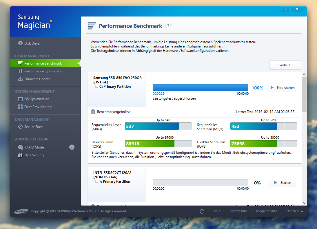

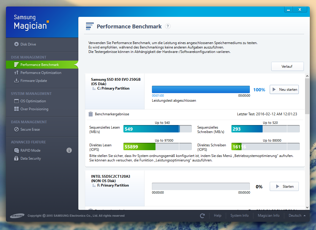

meine 850 Evo 250GB ist nachdem ich mein System auf sie geklont habe langsamer als vorher:
Hatte eine Intel 330 120GB als Systemplatte, die Evo lief als Datenplatte. Dort waren alle Werte in Ordnung.
Nun habe ich mein System auf die Evo geklont und nutze die Intel als Datenplatte, aber nun sind die Werte wie auf dem Screen zu sehen - schlecht.
Am System wurde nichts verstellt. Was kann hier das Problem sein?
Danke für Input...
Du führst den Benchmark von einem Windows aus, welches von der entsprechenden SSD gebootet ist und läuft? Vorher hast du einen Benchmark von derselben SSD gemacht als kein Windows drauf lief und die SSD nur Datenplatte war? Wenn Windows von der "gebenchten" SSD läuft, zieht der Windows-Betrieb natürlich "Leistung ab", die dem Benchmark "fehlen".
Ja klar, aber der Screen zeigt eindeutig, das hier ein wenig mehr fehlt als es Messungenauigkeit oder ein laufendes Windows ausmachen.
Habe heute erst auf einem ähnlichem System mit derselben SSD nachgeschaut und das ist das Ergebnis mit der Evo 850 in Ordnung.

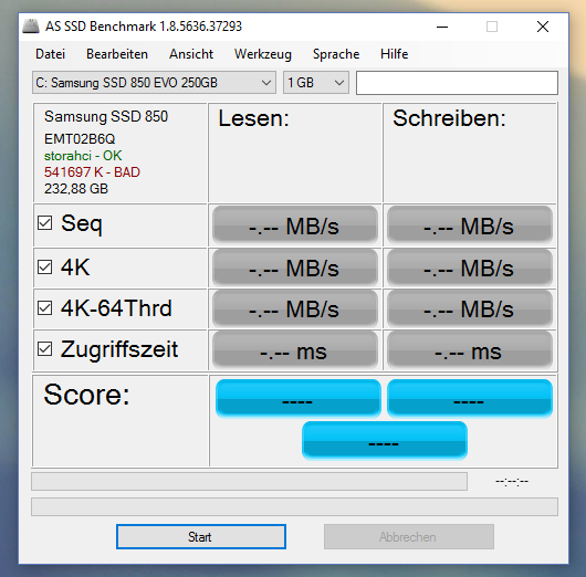

Alignment stimmt? Das geht auch mit AS SSD, da steht der Treiber und darunter steht dann msahci 1024 - OK, steht dort Bad, ist das Alignment falsch. (Sollte beim Klonen mit dem Samsung Tool aber nicht passieren.) http://alex-is.de/PHP/fusion/downloads.php?download_id=9
PS: Dort im Bild ist der Treiber iaStorA - OK und das Alignment auch mit 1024 K - OK

Das Alignment scheint das Problem zu sein... Ich schau mir das mal an. Danke für den Tipp.
Edit: mit gparted kann man das offenbar lösen. Ich mache das eben.
