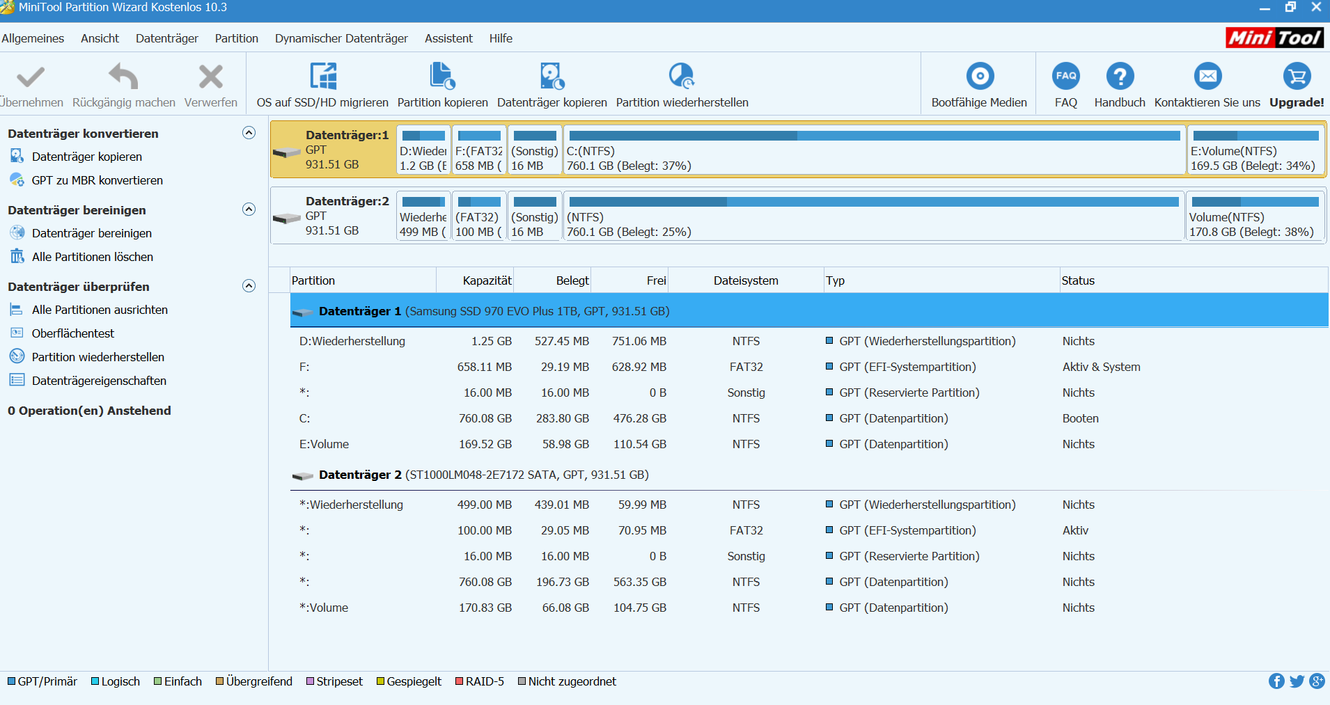

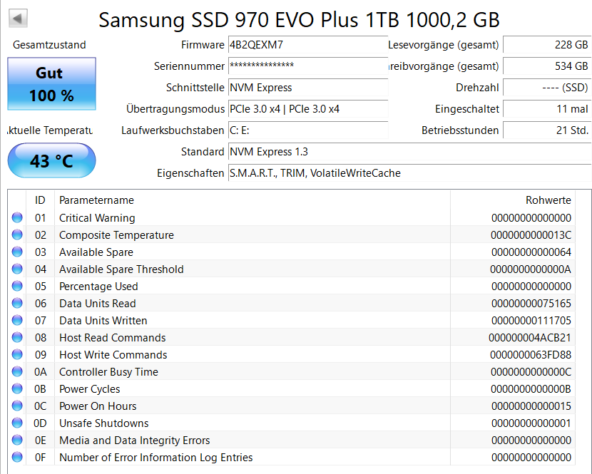

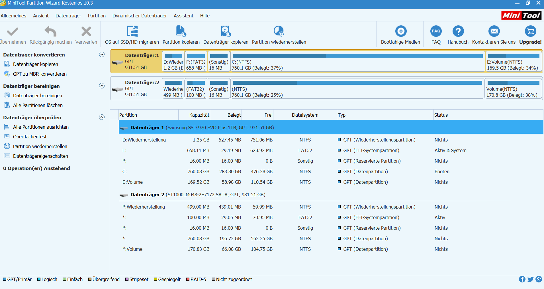

Sowohl im BIOS, als auch in Partition Wizard und ChrystalDiskInfo, wurde/wird die neue 1TB SSD korrekt erkannt.

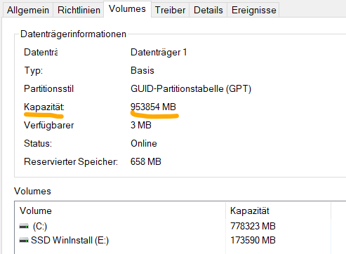

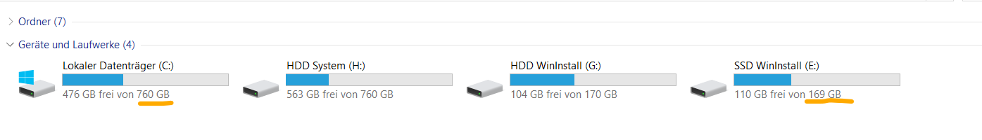

Windows erkennt auch den komplette Speicherplatz im Explorer/"Dieser PC" und auch in den Eigenschaften der 1TB SSD in der Datenträgerverwaltung wird unter Reiter "Volumes" die Kapazität korrekt angegeben.Screenshot 2022-09-15 121758.pngScreenshot 2022-09-15 121700.png

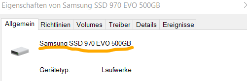

Windows bezeichnet die neue 1TB SSD dennoch (wie die "alte") als "Samsung SSD 970 EVO 500GB".

Ich frage mich nun einerseits, wieso genau Windows die neue 1TB SSD nicht korrekt bezeichnet, aber dennoch korrekt erkennt bzw. Kapazität/Speicherplatz und Partitionen korrekt anzeigt?
Andererseits stellt sich mir die Frage, ob das überhaupt relevant ist, für Funktion und Sicherheit des Systems?
Von Freunden, die in Sachen IT, OS und Hardware deutlich bewanderter sind, habe ich stets gehört, dass die falsche Benennung/Bezeichnung an sich keine (negatven) Auswirkungen hat...
Ich bin natürlich sehr dankbar für jegliche Hilfe und Einschätzung der vermeintlichen Problematik.
Ich hoffe ich habe alles verständlich dargestellt und alle notwendigen Infos zu Verfügung gestellt.
Falls doch nicht, reiche ich natürlich gerne alle Infos nach, die ihr benötigt!
Vielen Dank und Grüße!
Edit: Ergänzung Antwort auf gelöschten Kommentar entfernt.
Interessanter Effekt. Eigentlich sollten Hardware-Informationen beim klonen nicht übertragen werden...
Für die Funktion aber irrelevant. Was da angezeigt wird ist der sogenannte "friendly name", also ein "lesbarer" Name. Theoretisch könntest du in der Registry unter HKEY\System\Enum mal nach dem Namen suchen und schauen ob dort alles Passt (an der HardwareID z.B. erkennt man auch oft den Hersteller).

Das vermeintliche Problem ist die Hardware Bezeichnung. Die findet man ja im Geräte Manager, der Datenträgerverwaltung, den Eigenschaften der Laufwerke im Explorer unter dem Reiter Hardware.
Dort wird die "Samsung SSD EVO Plus 1TB" als "Samsung SSD EVO 500GB" bezeichnet.
Ob das ein funktionales Problem darstellt ist ja Teil meiner Fragen...
