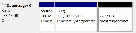

Ok, wenn ich mir alles durchlese , macht für mich eine eigene Partition für Windows 7 doch einigen Sinn. Zum Vorgang : Ich habe in der Datenträgerverwaltung das Volume verkleinert und es sieht nun so aus : Unbenannt.JPG . Was muss ich als nächstes tun um Win 7 eine eigene Partition zu zuweisen (kenne mich da nicht aus :D ) ?
Dein Windows hat ja bereits seine eigene Partition, sonst könntest du es nicht von der SSD starten. Wenn du umstellen möchtest, brauchst du erst einmal eine große zweite Festplatte, egal ob extern oder intern. Dann machst du ein komplettes Backup, denn wenn bei den darauf folgenden Schritten etwas passiert, können alle Daten vernichtet werden. Änderungen an den Partitionen sind sehr kritisch, Fehler führen meistens zu herben Konsequenzen.
Das Komplettbackup kannst du z.B. mit Macrium Reflect Free oder Paragon Backup & Recovery 14* machen. Solltest du über eine gültige Lizenz zu Acronis True Image verfügen, nimm das, die anderen Programme sind kostenlos. Nach dem Backup erstelle ein bootfähiges Sicherungsmedium, am besten ein USB-Stick und teste es! Also damit starten und ausprobieren, ob das Backup geladen werden kann. Ausführen musst du es nicht, wenn das Backup akzeptiert wird, reicht das. Erst jetzt bist du soweit, den eigentlichen Vorgang anzugehen.
Du verschiebst alle Dateien, die du nach der Verkleinerung nicht mehr auf C: benötigst auf die andere Platte. Überprüfe, wieviele Daten noch auf C:\ liegen. Jetzt probiere erneut die Partition soweit zu verkleinern, wie du sie hinterher lassen willst. Wahrscheinlich geht dies nicht, da unverschiebbare Dateien am Ende der Partition liegen. Lade dir den Defraggler und entpacke ihn. Als Admin starten und nachsehen, welche Daten dich stören. Sollte es deine Auslagerungsdatei sein, deaktiviere sie und reboote, ansonsten lass den Defraggler die Daten zusammenschieben. Dies ist das einzige Mal, dass du deine SSD defragmentieren musst. Jetzt solltest du die Zielgröße erreichen können.
Nun den unpartitionerten Bereich zuweisen, Windows schlägt dir sofort die maximale Größe vor und vergibt einen Laufwerksbuchstaben. Möglicherweise entspricht die Vergabe der Laufwerksbuchstaben nicht deinen Vorstellungen, dann kannst du dies in der Datenträgerverwaltung ändern.
*Der Link führt zur englischen Version, die ist aktueller als die deutsche und bringt ein Sicherungsmedium mit. Bei der deutschen musst du es über einen Account bei Paragon laden, was ziemlich unübersichtlich ist, um es positiv zu schreiben. Merkwürdigerweise sind die Backups zwischen den beiden Versionen inkompatibel.
