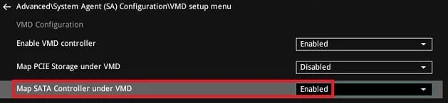

So muss es im Idealfall aussehen.
BIOS > Advanced tab > System Agent (SA) Configuration > VMD setup menu :
  • Enable VMD controller : Enabled
  • Map PCIE Storage under VMD : Disabled
  • Map SATA Controller under VMD : Disabled
Brauchst dann den F6 Treiber von hier: CB

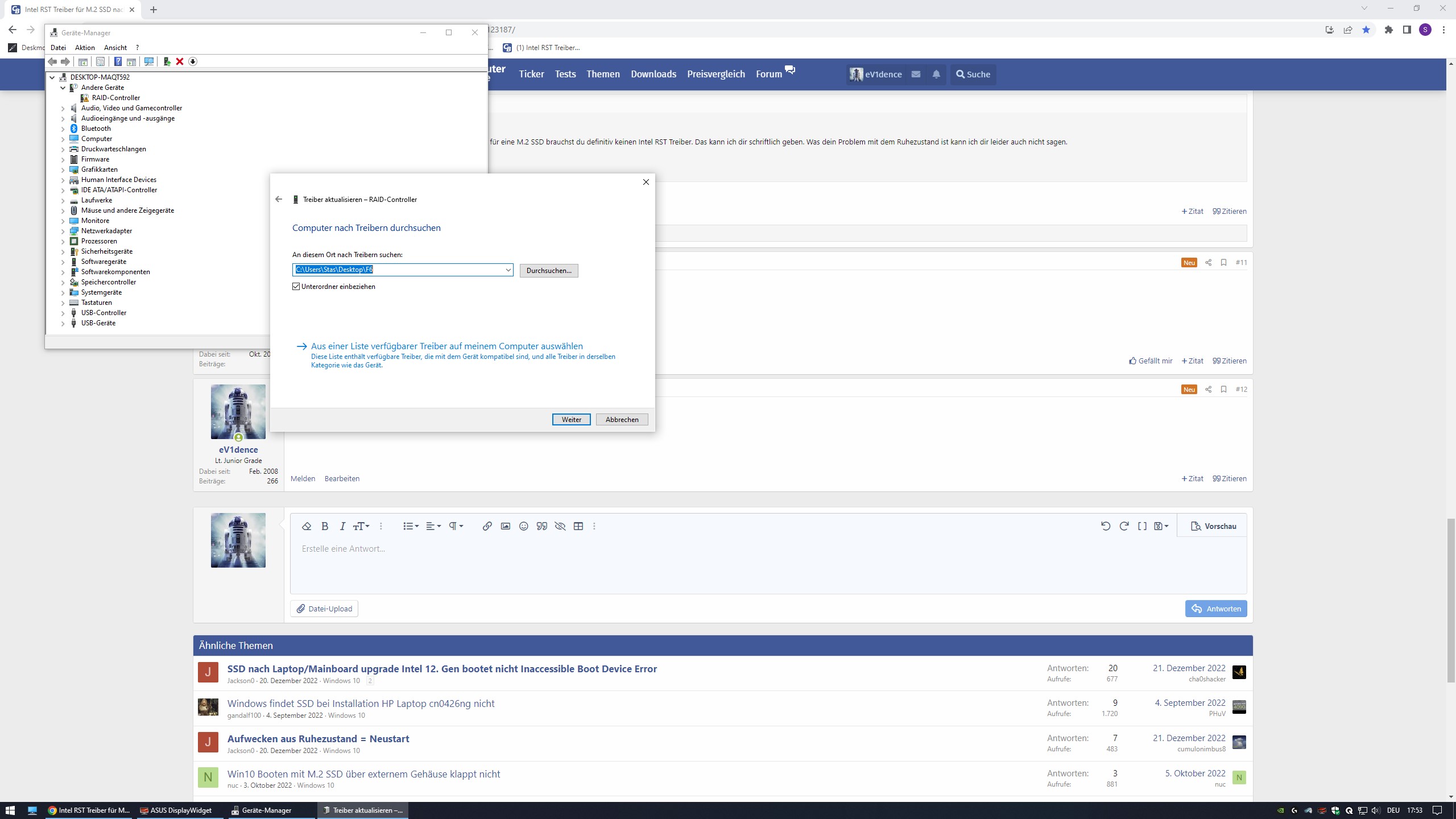

Unter Geräte Manager nach Raid Controller suchen. Dann manuell nachinstallieren.
Stell mit "msconfig", dort unter Start ein, dass das System in den abgesicherten Modus bootet.
Dann wird solange in den Abgeicherten Modus gebootet, bis du mit "msconfig" wieder unter
Allgemein, wieder "Normaler Systemstart" wählst.
Boote so dann ins BIOS, stell um auf "Intel RST (VMD) und starte neu
(abgesicherter Modus jetzt noch automatisch)..
Funktioniert das, installiere den Intel RST (VMD) Treiber, aber mindestens Version:
19.5.xxx muss es sein für Intel GEN13.
Starte dann neu, es wird immer noch in den abgesicherten Modus gebootet.
Dann kannst du mit "msconfig" unter "Allgemein" wieder "Normaler Systemstart" wählen.
So könnte es funktionieren.

Unter Gerätemanager Aktion stand bei mir erst nicht "Legacy Hardware hinzufügen"...
Irgendwann stand es doch da und ich habe dann unter Speichercontroller die "F6 Treiber" inf geladen, jetzt habe ich vier zur Auswahl...

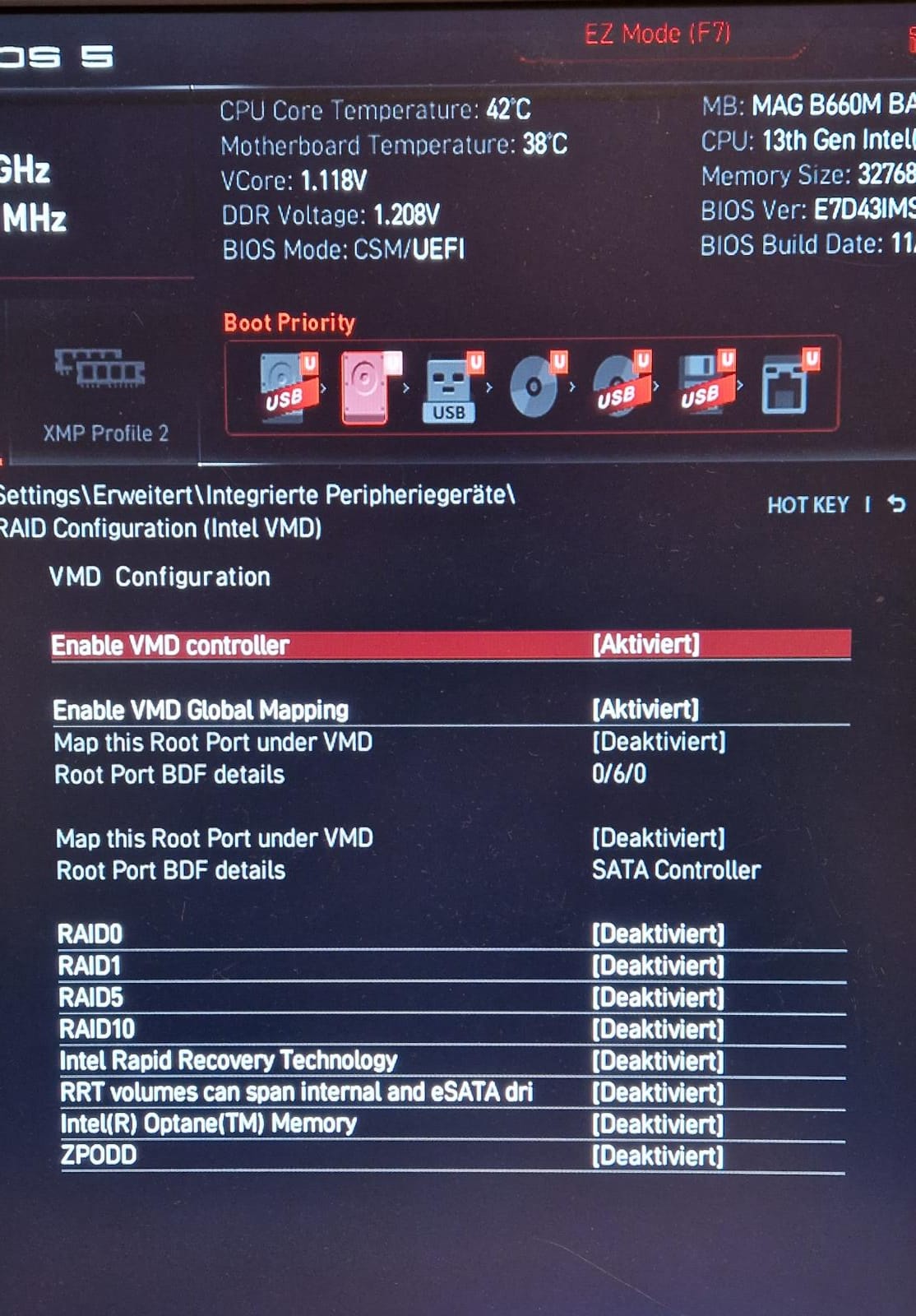

Hier noch ein Bild von meinen Bios-Einstellungen, vielleicht reicht es nicht einfach aus den VMD-Controller nur zu aktivieren und es müssen noch zusätzliche Einstellungen gemacht werden!?
