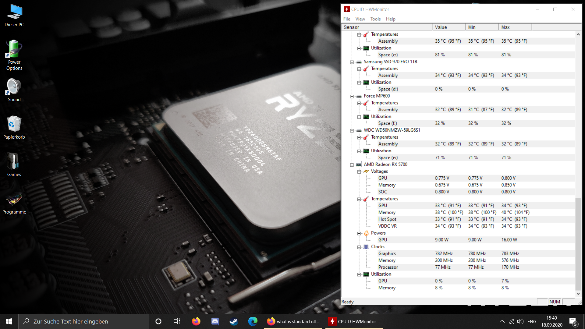

Nein nachgemessen habe ich nicht, aber sie bewegt sich für mein Empfinden in einem normalen Bereich für die Variante mit werkseitigem Kühler (die Entscheidung viel aber aus optischer Sicht), wohingegen die Crucial unter Last mal bis zu 105° für den Speichercontroller meldete, im Schnitt waren es um die 80°. Nach der Montage des Kühlers liegen die Temps bei maximal 65°.
Wo sind denn die beiden SSDs verbaut? Wenn die P1 unter dem Kühler einer Graka mit semipassiver Kühlung steckt, wo es dann gerne einen Hitzestau gibt und die andere in einem entfernten Slot, bei dem womöglich noch ein kühlender Luftstrom über die SSD streicht, dann wäre es kein Wunder das die Temperaturen so unterschiedlich sind. Den Temperaturen der M.2 SSDs hängen eben sehr von der Umgebung ab, also wie warm diese ist und ob ein kühlender Luftzug über die SSD streichen kann. Dies macht irgendwelche Vergleiche schon in unterschiedlichen Slots im selben Rechner extrem schwer bis unmöglich und Vergleiche zwischen unterschiedlichen Rechner ebenso.
Die Crucial P1 war zu diesem Zeitpunkt im ersten M.2 über der Graffikarte.
Als ich mir dann die WD Black SN750 holte wanderte sie in den M.2 unter der Grafikkarte.
Mit dem Kühler auf der P1 waren die Temperaturen dann gut, egal ob oben oder unten montiert.
Beide M.2 SSD arbeiten unabhängig davon wo sie montiert sind jetzt mit 35-65° je nach Lastzustand, wobei die Crucial ebenfall unabhängig vom Einbauort immer gut 10° wäremer als die WD ist.
Temperaturmäßig ist bei mir jetzt allgemein alles (trotz sehr niedriger Lüfterdrehzahlen (alle Lüfter max. 400-600 U/Min.) absolut Top.

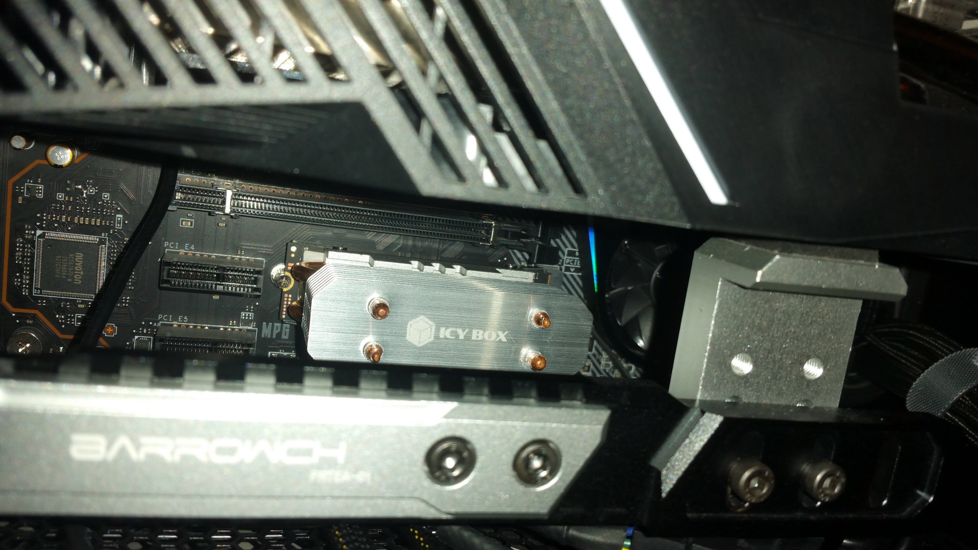

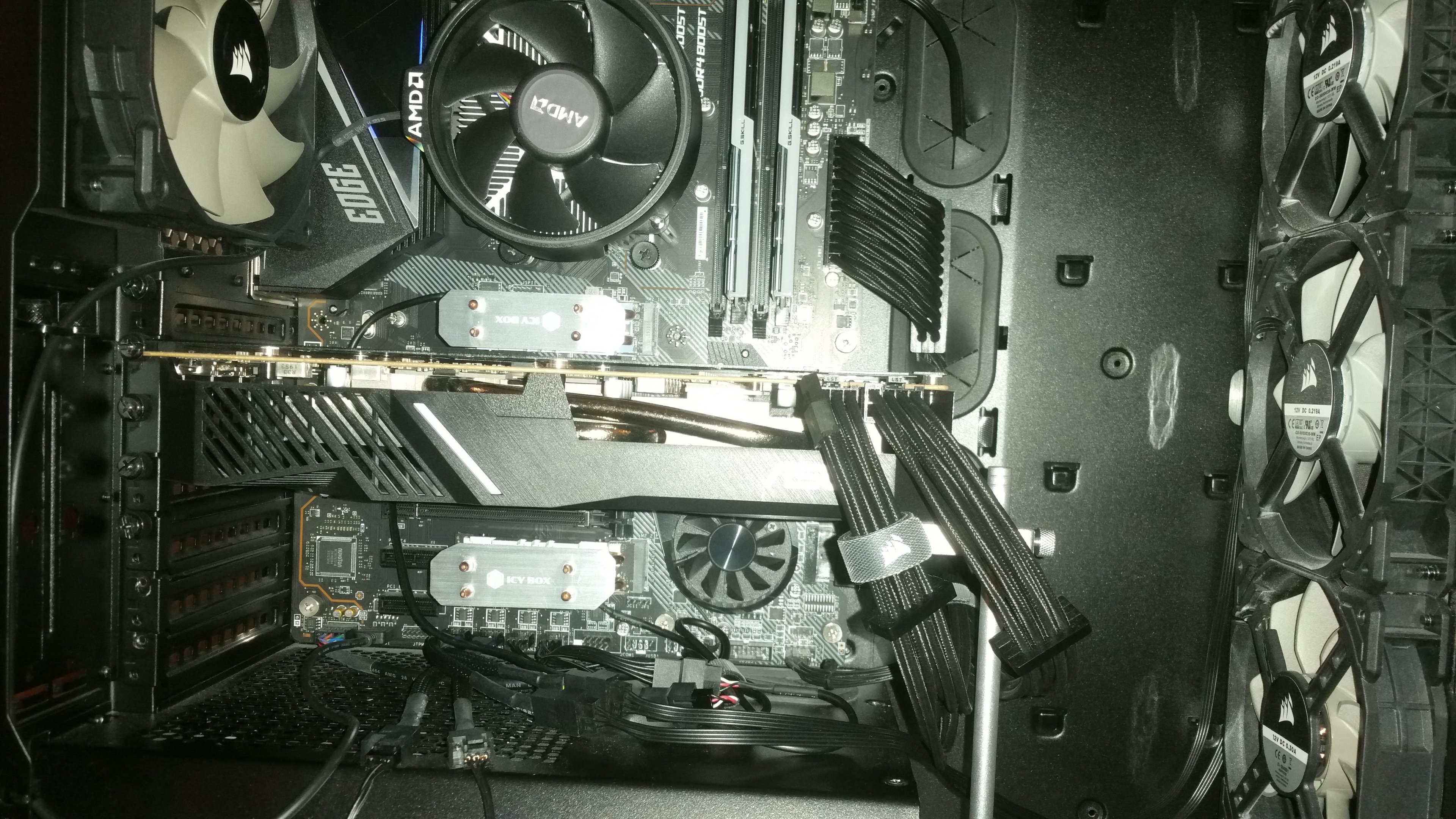

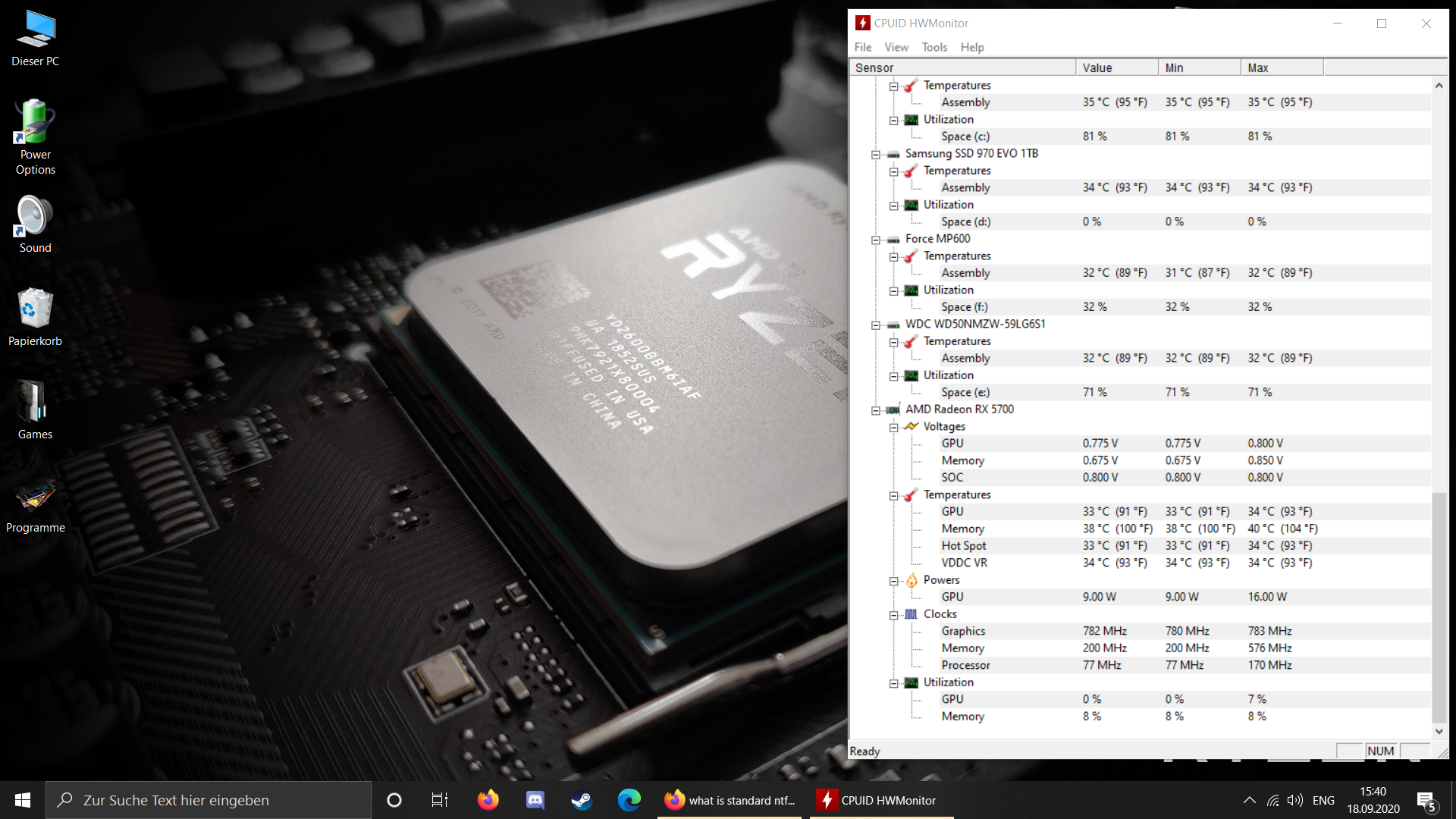

Ich hätte eine bessere Idee für Dich, die sehr viel stylischer aussieht und sehr viel effizienter kühlt.
Diesen neuen experimentellen ICY BOX NVMe Kühlkörper:
https://www.amazon.de/ICY-BOX-Kühlkörper-Wärmeleitpad-inklusive/dp/B08FT7D1B2/ref=sr_1_20?__mk_de_DE=ÅMÅŽÕÑ&crid=1Q8S0T57GQZOP&dchild=1&keywords=nvme+kühler&qid=1600439207&s=computers&sprefix=NVMe+kühlke,computers,229&sr=1-20
Und da ich gemerkt habe, dass bei der Corsair Force MP600 die NAND gleich hoch sind wie der Phison Controller, während der Controller bei der Samsung Evo etwas niedriger ist als die NAND Speicherbanken, würde ich dieses Wärmeleitpad für eine Samsung Evo empfehlen.
https://www.amazon.de/ADWITS-wärmel...9QDT1FQHHMC&psc=1&refRID=YD267QZWA9QDT1FQHHMC
Um den Höhenunterschied zwischen Controller und Speicherbanken auszugleichen (dies geht mit dem dünnen Wärmeleitpad der ICY Box leider nicht, darum läuft die Samsung zurzeit einige Grad heisser als Corsair Force).
