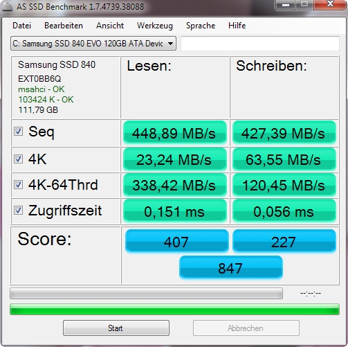

Passen die Werte so?
https://www.computerbase.de/artikel/storage/samsung-ssd-840-evo-test.2210/seite-2
Vergleiche mit den Assd Werten , deine sind etwas geringer .

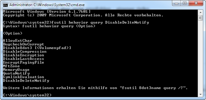

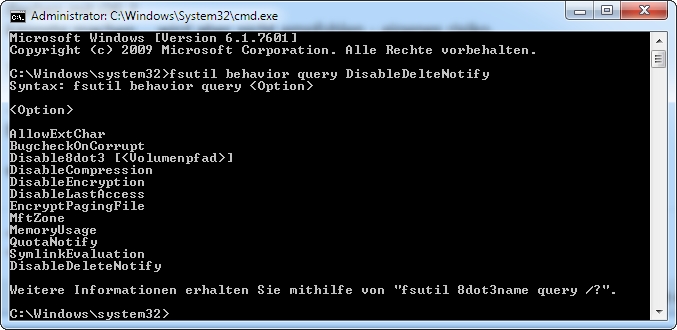

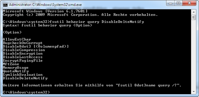

Check mal ob dein Trim Befehl aktiviert ist :
Öffne CMD als Admin und gebe folgendes ein: fsutil behavior query DisableDeleteNotify
Wenn DisableDeleteNotify = 0 erscheint, dann sollte TRIM aktiviert sein.
Bei der Meldung
DisableDeleteNotify = 1
ist die Trim- Funktion deaktiviert. In diesem Fall lässt sie sich mit folgendem Befehl einschalten:
fsutil behavior set disablenotify 0
die Werte sehen schon gut aus, könnte etwas besser sein, sind aber definitiv Werte, die deutlich besser als die einer HDD sind. Da trügt Dich Dein Gefühl.
Falls Trim nicht aktiv ist, mit der Samsung-Software würde das ohne Probeme automatisch erledigt.
Der Rest kann auf Treiber und Chipsatz des Mainboards hinweisen. Da wird aber dennoch nicht viel zu erwarten sein.
Das seine Werte etwas geringer sind ist nur legitim immerhin bencht der TE wohl sein aktives Systemlaufwerk, daher das Laufwerk bekommt I/O Anfragen von laufender Software während des Benches während CB eine leere Platte bencht.
Ja, die passen für ein AMD System.

Trim Test zeigt mir nichts der Folgenden Dinge an. Es kommt nur sowas raus:
Der Fehler sitzt zu 99,999% vor dem Rechner. Wenn der User nicht in der Lage ist einen Befehl richtig zu tippen dann hilft auch eine SSD nichts.
