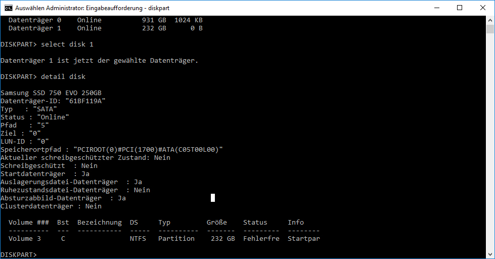

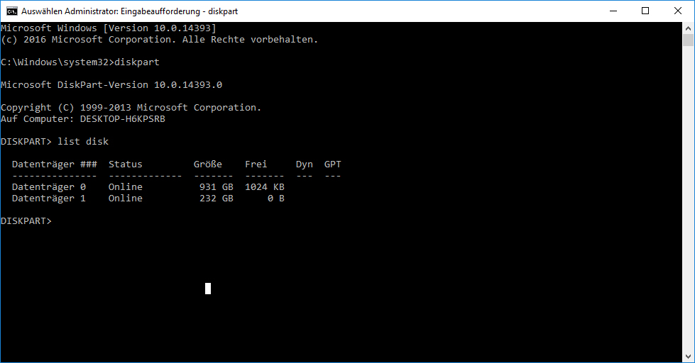

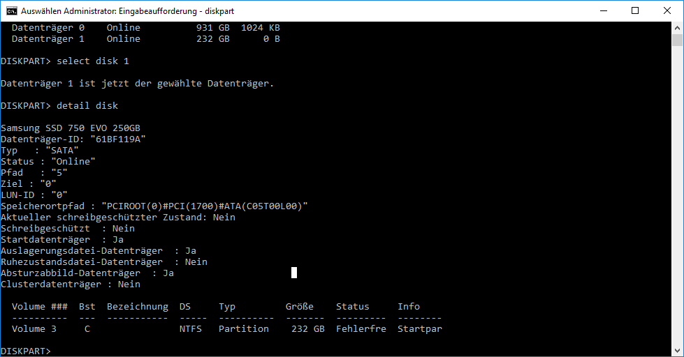

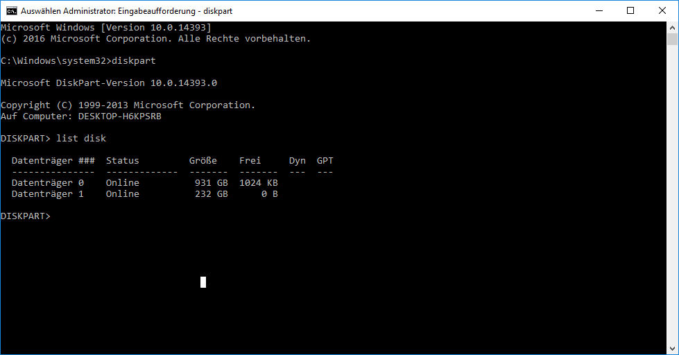

Ich habe jetzt mal eine Frage zu dem "Bootmanager Systemlaufwerk Verlegen" .. ob mich da einer "durchlotzen" könnte.
ich habe jetzt die Eingabeaufforderung als Administrator gestartet
Diskpart eingegeben
List Disk eingegeben
Hier sehen wir meine Festplatten
Datenträger 0 = HDD
Datenträger 1 = SSD
jetzt Selektiere ich die SSD mit dem Befehl : Select Disk 1 und gehe mit den Befehl : Detail Disk weiter in die ganzen Informationen des Datenträgers.
hier sehen wir eindeutig dass das der Start-Datenträger ist (SSD).
wie schon vorhin festgestellt liegt die System Reservierung allerdings auf der HDD.
ich habe jetzt angst was Falsch zu machen..
