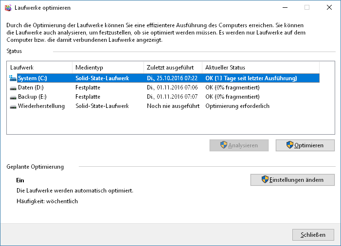

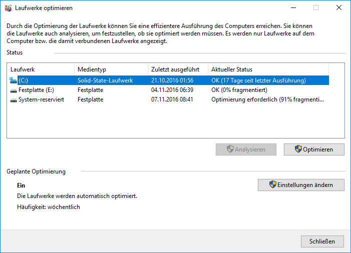

Ich habe dazu hier Zwei Screenshots angelegt.
Hier sieht man die C: Festplatte (SSD) - wurde sie nun schon einmal Defragmentiert ohne das ich es mit bekommen habe?.

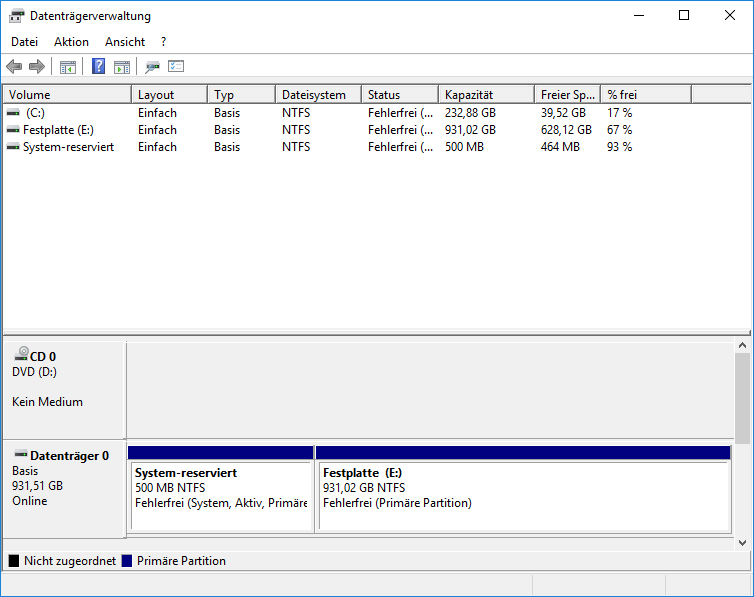

in übrigen sieht man noch meine HDD - und eine Partition die mir unbekannt ist, da sie auch nicht unter Computer/PC aufgelistet wird und ich sie Heute dort zum ersten mal sah (System Reserviert) .. dort steht auch das eine "Optimierung Erforderlich" sei, ich habe mehrmals auf Optimieren geklickt - "nur für diese Partition natürlich, ich will ja nicht noch meine SSD schaden" - aber es blieb bei "Optimierung Erforderlich". - was mich dann auch nicht weiter störte und ich mir dachte: "lassen wir diese Partition halt erst einmal so". - ist es denn normal das diese existiert?.

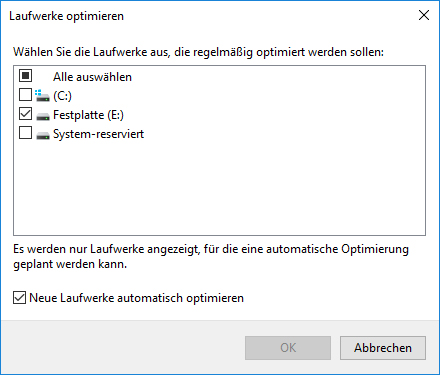

Hier das Fenster der Laufwerks-Auswahl, auf der man die Hacken setzen kann, für die Festplatten die Automatisch/Regelmäßig eine Defragmentierung durchführen sollen - Ich habe nun bereits den Hacken bei der SSD Platte und bei System Reserviert raus genommen ( war das richtig oder falsch? ). und nur bei meiner HDD den hacken drinne gelassen.

Du siehst doch im 1. Screenshot, dass zwischen SSD (Solid State Disk) und HDD (Festplatte) unterschieden wird/ wurde.
Bei der SSD wird ggfs. falls nötig/ erforderlich TRIM ausgeführt, aber sie wird nicht defragmentiert. Siehe auch im extra oben angepinnten [Sammelthread] Kaufberatung und Fragen zu SSD und dort im 2. Beitrag. Da ist auch noch einmal etwas dazu zu finden.

@AdoK - Ja ich habe gesehen das die Festplatten unterschieden werden.
Ich habe übrigens den Artikel gelesen bis zu dem punkt der mich jetzt stutzig macht ich Zitiere:
"Windows 7, 8 und 10 deaktivieren die automatische Defragmentierung, wenn eine SSD erkannt wurde" <- Dies war bei mir nicht der Fall, deswegen bin ich ja so Stutzig. weil auf dem Ersten Screenshot steht bei SSD (17 Tage seit letzter Ausführung) also wurde sie ja doch Defragmentiert?.

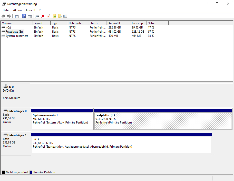

Zweitens, kann es sein, dass dein System Reserviert auf der Festplatte liegt? da gehört es nicht hin, es muss auch auf die SSD. Dazu bitte mal ggf. einen Screenshot in der Datenträgerverwaltung machen. So weit aufziehen, dass man auch alles sehen kann.
Ich habe Windows auch auf der SSD - ich wundere mich ja selbst.
Wo liegt denn die Datenträgerverwaltung?. ich mach es sofort wenn du es mir sagst.
#Edit : habs.. das hier?
auf meiner Großen Festplatte "HDD" sind nur spiele drauf oder Bilder..nix von windoof
Noch einmal. Die SSD wird nicht defragmentiert. Die SSD wird ggfs. falls nötig/ erforderlich lediglich geTRIMt, mehr nicht. Der Screenshot im 2. Beitrag des dir verlinkten Sammelthreads stammt übrigens von mir. Hier noch ein aktueller Screenshot von dem PC. Da ist auch immer noch die gleiche SSD verbaut.
Also dein Windows hat die SSD schon erkannt. Deswegen steht da auch "Optimieren" und nicht "Defragmentieren". Windows 10 macht das automatisch, keine Angst. Kannst den Haken ruhig drin lassen. Bei SSDs macht er dann einen so genannten TRIM-Befehl, das hat etwas mit den "Lücken" zu tun die du genannt hast.

Heißt das ich hätte eigentlich die Hacken bei der Laufwerksauswahl lassen können bei meiner SSD u. bei System Reserviert - den beiden Partitionen?
Switcheroo schrieb:
@Switcheroo
Aaachso, alles klar - jetzt hab ich es verstanden
Ja natürlich. Warum hast du denn da die Haken überhaupt entfernt?
Zuvor irgendwelche Anleitungen aus Annotuck gelesen, die sich noch auf die 1. Generation von SSDs beziehen, wo man auf Gedeih und Verderb versucht hat die Schreibzugriffe zu minimieren. Alle diese uralten Anleitungen sind, wenn sie nicht in den letzten 1-2 Jahren aktualisiert und auf den aktuellen Stand der Dinge und Technik gebracht wurden, für die Tonne und nicht mal die Druckerschwärze wert.

Die Haken hatte ich entfernt, weil ich gedacht habe das es Defragmentiert anstatt Optimiert "lach" :).
Ich hab natürlich Sofort Panik bekommen und deswegen die Haken entfernt weil ich wusste das man eine SSD nicht Defragmentieren sollte.
Jetzt da ihr mich ja aufgeklärt habt, das sie nur Optimiert wird, durch das sogenannte "TRIM" (was ich übrigens gecheckt habe, läuft aufjedenfall also ist Aktiv).
jetzt kann ich beruhigt weiter Leben :)
nochmal zu dem "System Reserviert" .. ist damit nun alles richtig?
Okey, aber wieso wird denn diese Partition bei mir neben der HDD aufgeführt in der Datenträger Verwaltung?.
das Windows Liegt ja bei mir auf der SSD - begreif ich nicht:confused_alt:
Aus diesem Grund habe ich immer nur eine "Platte" angeschlossen, wenn ich Windows installiere.
Und für mich sieht es so aus, als hättest du die HDD an SATA-0 und die SSD an SATA-1 oder höher angeschlossen.
Vielleicht hat Windows die Partition daher auf die HDD (Datenträger 0) gesetzt
Weil die HDD bei der Installation von Windows auf der SSD angeschlossen war und deshalb dort angelegt wurde.
