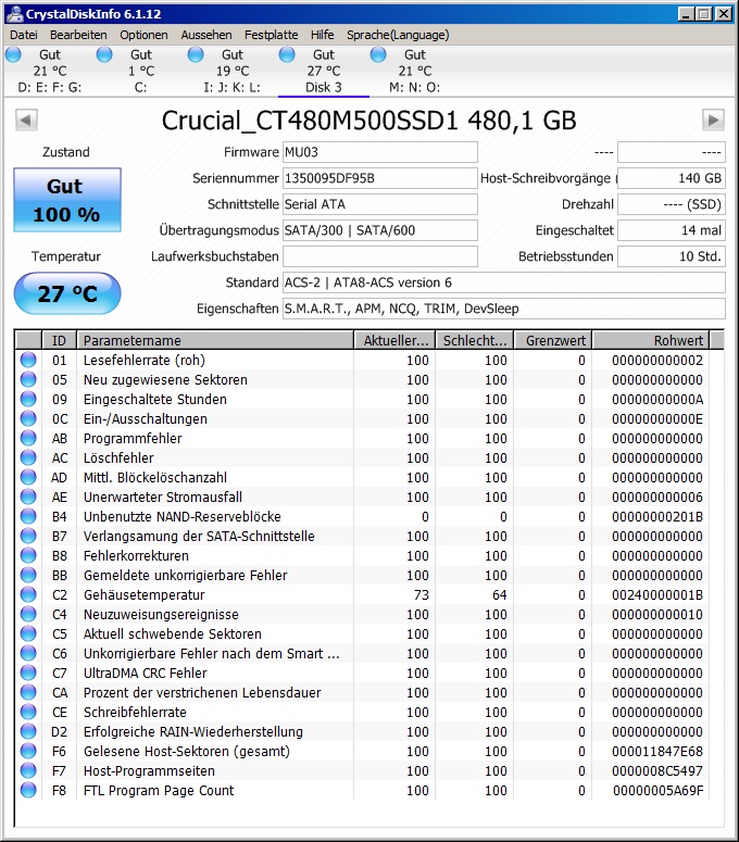

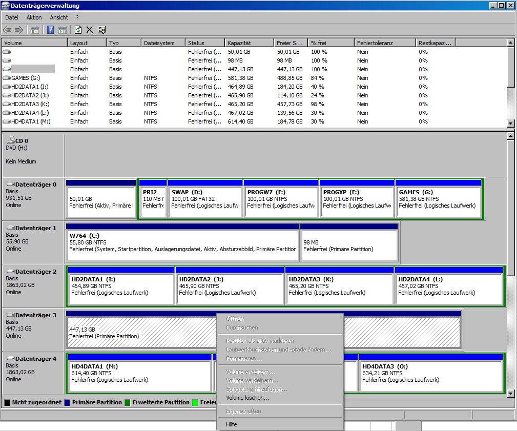

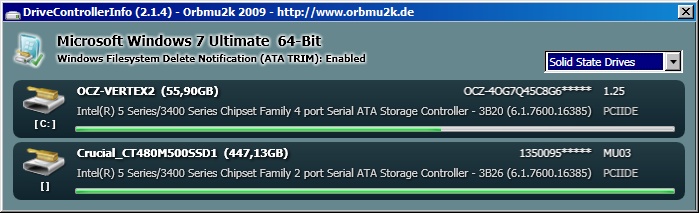

Außerdem dem Test mit h2testw, gehen die Tool für die Screenshots aber eigentlich sehr schnell und ich hätte erwartet die nun so langsam mal vorzufinden.
So ich bin jetzt fertig, musste erst noch das Uhrenarmband meiner Frau kürzen, das hatte natürlich Prio ;)
Anbei die angeregten Screenshots.
Ich dachte, schon den Fehler anderweitig gefunden zu haben, weil sich die neue Platte in der Boot-Disk-Priority ganz oben einhängte, eine Änderung brachte aber keinen Erfolg.
Wie ist die Betriebsdauer der SSD zu sehen? Ist das die Zeit ab Werk? Dann hat sich schon jemand anders daran versucht.
Bevor ich jetzt weiter spekuliere, erst einmal die Bilder.

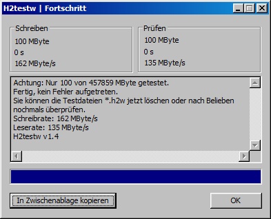

Achja, noch eine kurze Anmerkung. Bei h2testw habe ich aus Zeitgründen nur 100MB eingetragen (war vielleicht ein bisschen wenig ;) ), oder ging es hier darum, die ganze Disk zu testen? Dann müsste ich den Test wiederholen.
epifx
Das Tool dient eigentlich zum Testen der ganzen SSD.
Die Smart Werte sehen iO aus.
Wie sicher bist du dir, dass die SSD noch keine 10h bei dir lief?

Bis auf zwei Lesefehler sehe ich nichts in den S.M.A.R:T. Werten und die beiden dürfte auch nicht das Problem sein, denn sie konnten von der ECC korrigiert werden, sowas passiert halt schon mal und dafür ist die ECC auch da. Was mir aber die Fußnägel aufrollt, ist der Screenshot der Datenträgerverwaltung. Hoffentlich hast Du Backups der Daten auf einem Medium, welches in einem anderen Gehäuse steckt, wie einem NAS oder USB-Platten. Wenn nicht, solltest Du das mal dringend machen erst danach würde ich auch an die Umstellung auf den AHCI Modus gehen.

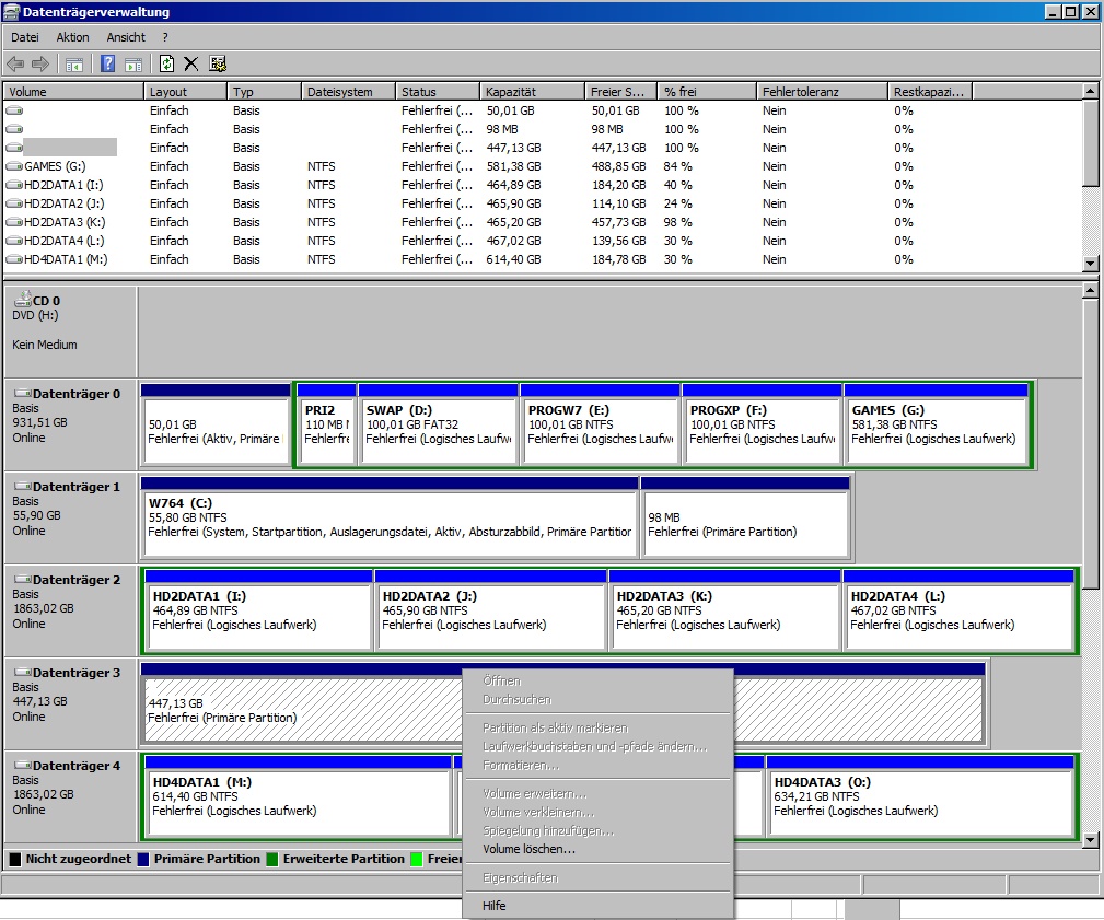

Wozu teils Du die Platten in so viele Partitionen ein? Dann hast Du bei Datenträger 2 und 4 auch noch logische Laufwerke angelegt, obwohl die maximal 4 Partitionen haben, also Datenrettung möchte ich mit bei dem Rechner nicht vorstellen müssen.
Jedenfalls ist die SSD und deren Partition offenbar in Ordnung (da steht ja auch Fehlerfrei) und bekommt nur keinen LW-Buchstaben zugeteilt, vielleicht weil keiner mehr frei ist?

Noch ein Wort zu IDE vs AHCI. Der Rechner hat ein Dual-OS-Boot, alternativ W7 64 und XP. Ich habe noch alte Hardware wie einen Scanner, die nicht unter W7 läuft.
