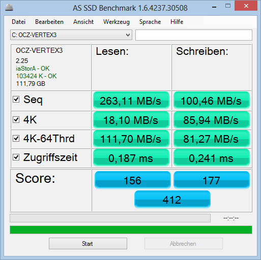

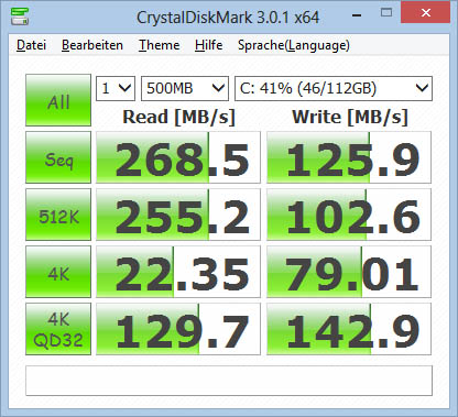

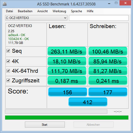

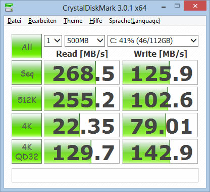

Ich habe eine OCZ Vertex 3 SSD 120GB an einem ASUS P8P67 Pro. Sie hatte bis zum Upgrade auf Win 8 eine super Performance. Bei Crystal Diskmark lag die Seq. Leseleistung irgendwo bei 550 MB/s oder so. Und jetzt liegt sie bei 268,5 MB/s. Es wurde in keinster Weise irgend etwas an der Hardware geändert. Woran kann das liegen? Treiber sind auch die aktuellsten drauf, die finden konnte. Ich habe den Verdacht, das die SSD nur im SATA2 Modus läuft anstatt SATA3. Aber wie ändern?
Einen aktuellen Bench mit Crystal Diskmark habe ich hier.
SATA-Treiber suchen und installieren?
Eventuell hat der Windows-Umzug dem geschadet

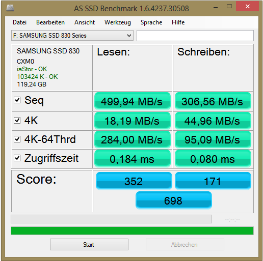

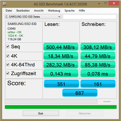

Habe auch seit kurzem das Win 8-Update drauf, kann allerdings die Probleme nicht nachvollziehen.
Benchmarks sehen bei beiden SSDs auch gut aus.

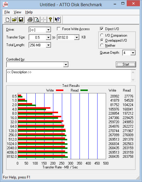

Also bei meiner SSD Corsair GT Force hat sich nichts verändert, seit W8 drauf ist. Werte ziemlich gleich geblieben.

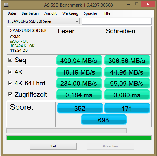

Hier einmal as-ssd und einmal Atto Diskbenchmark. Die Ergebnisse sind so ziemlich überall die selben.
@Rickmer
Die aktuellen Sata Treiber sind drauf. Habe bei ASUS geschaut und auch bei Intel direkt. Das war auch meine erste Idee.

OK danke ja das hat die 4K-64Thrd auf einen annehmbaren Wert erhöht :-)
Aber warum hab ich dann unter Seq immer noch so wenig?
Ich möchte es nicht beschreien, aber es könnte am Marvell-Controller liegen, deshalb hab ich mir keine Samsung gekauft sondern eine Plextor. Die Werte sind mir bekannt in der Kombination Marvell-Controller und Samsung 830, gibts diverse Beispiele im Internet.
