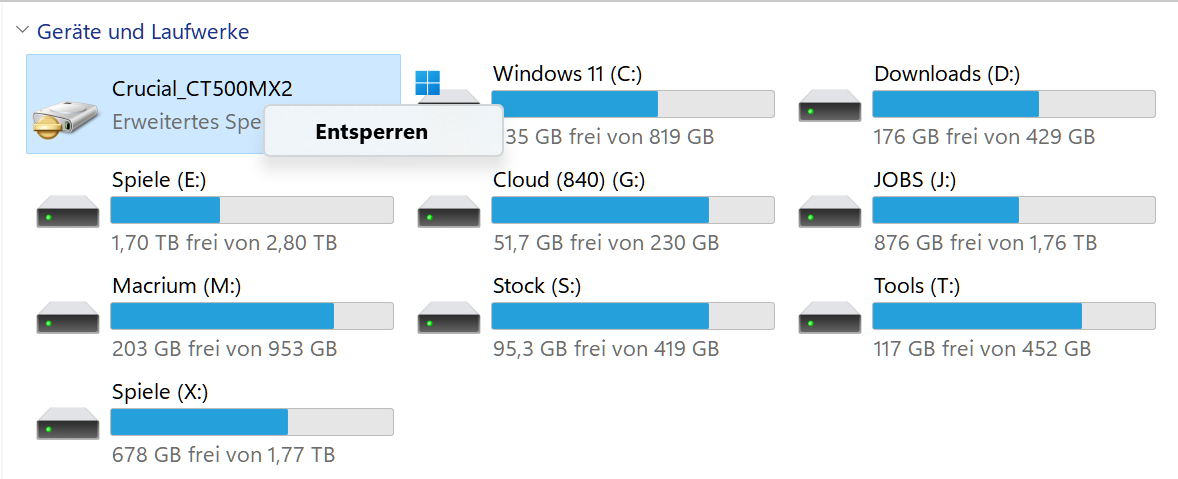

Ich habe seit heute eine bisher reguläre SATA-SSD (Crucial CT500MX2) zusätzlich als "erweitertes Speichergerät" im Explorer.
Diese SSD ist das Laufwerk Tools (T:) rechts unten, auf das ich "fast" normal zugreifen kann. "Fast" bedeutet, ich kann es nicht durch Doppelklick öffnen, sondern nur durch "Rechtsklick -> Öffnen". Auch das ist neu.
Ein Rechtsklick auf das neue "erweitertes Speichergerät" bietet mir nur die Option "Entsperren". Ein Klick auf "Entsperren" ändert nichts an dem Phänomen des nicht funktionierenden Doppelklicks.
Ich habe soetwas noch nie gesehen. Kennt jemand das Problem und kann mir sagen, was da gerade passiert bzw. was das bedeutet?

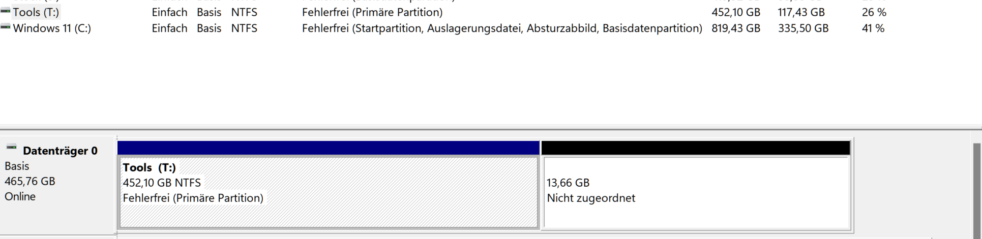

Was sagt die Datenträgerverwaltung dazu?
Da sieht meines Erachtens alles normal aus.

Im Screenshot in #1 steht entsperren.
