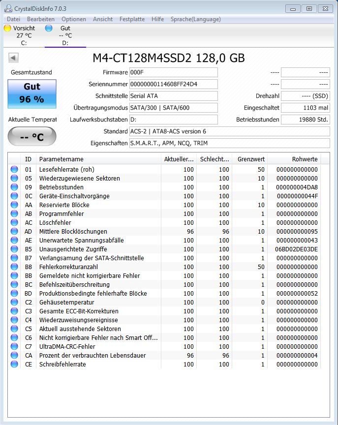

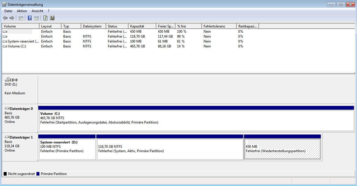

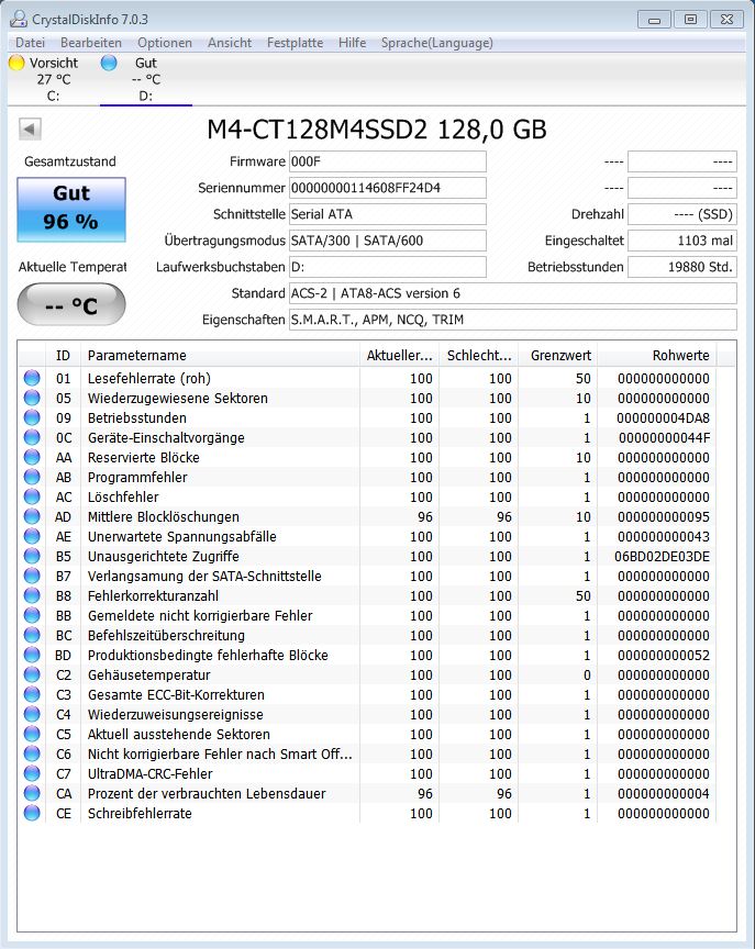

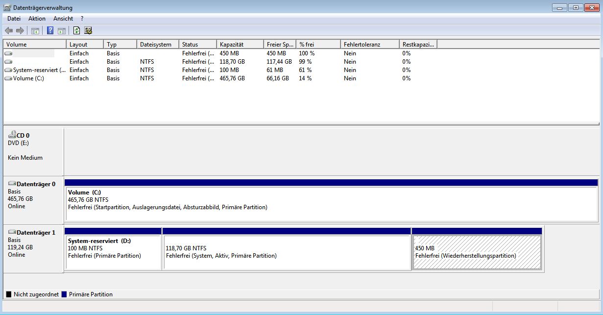

Poste doch bitte mal den Screenshot von CrystalDiskInfo für die SSD, ziehe aber bitte das Fenster soweit auf, dass alle Attribute und auch die Rohwerte vollständig sichtbar sind. Dazu noch einen von der Datenträgerverwaltung in dem Rechner wo sie jetzt drin hängt.
Sorry ging nicht schneller.
Hier jetzt mal der Screenshot von CrystalDisk Info.
Und die Datenträgerverwaltung:

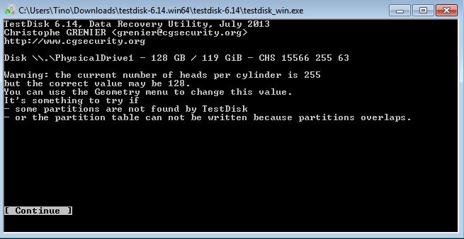

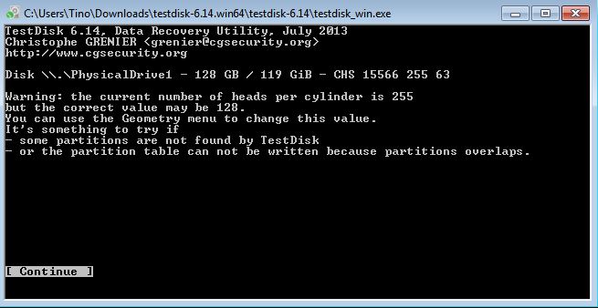

Bei TestDisk bekomme ich diese Meldung:

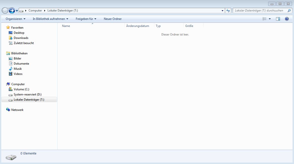

Weise der 118GB Partition einmal einen Laufwerksbuchstaben zu und schaue mal was da noch drauf ist.
Also die FW passt und die S.M.A.R.T. Werte sind spitzen, die SSD war nicht schuld, die Partitionierung sieht auch noch so aus wie man es von einer Systemplatte erwarten kann. Versuche wie von Hall32 geschrieben der 118GB Partition einen LW Buchstaben zuzuweisen, vielleicht reicht das schon. Sonst probiere ggf. ein kommerzieller Recoverytool um an die Daten zu kommen, von denen gibt es ja in aller Regel kostenlose Demoversionen die zeigen was gefunden wird und zuweilen auch ein paar Dateien zu Probe retten. Retten bedeutet immer, die Dateien auf eine andere Platte zu kopieren, erst wenn alle wichtigen Dateien kopiert wurden, dann kann man versuchen die Datenstruktur auf der zu rettenden Platten ggf. zu reparieren!

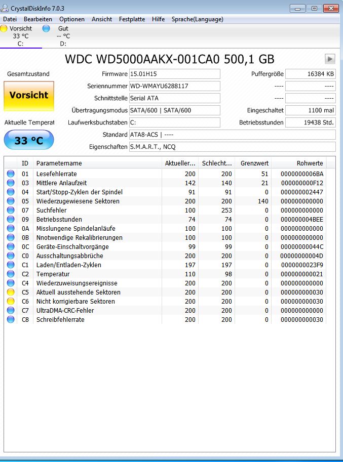

Poste noch mal den Screenshot für die andere Platte, da zeigt CrystalDiskInfo ja schon Vorsicht an.

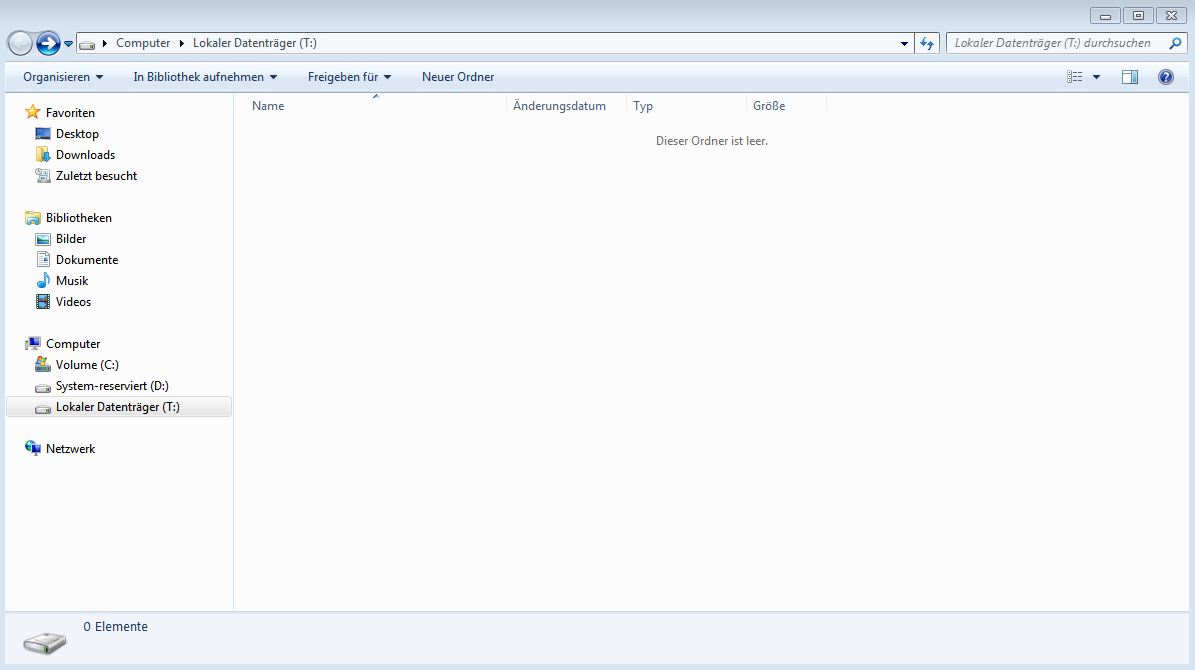

Habe der Platte jetzt einen Buchstaben zugewiesen aber sie ist angeblich leer:
CrystalDiskInfo der anderen Platte:
Was hat die Meldung von TestDisk s.o. zu beudeuten?
Probiere es mit anderen Recoverytools, wenn die nichts finden, wurde die Platte vielleicht formatiert und da SSDs selbst nach einer Schnellformatierung getrimmt werden, ist dann dort nichts mehr zu machen. Finden sie etwas, probiere es noch einmal mit Testdisk, für die kommerziellen Tools müsstest Du dann bezahlen um wirklich die Daten retten zu können. Probiere dann einfach was passiert, wenn Du mit Contiune (also Enter) einfach weiter machst. Solange Du nichts machst wo Write steht, sollte auch nichts passieren.
Die HDD hat schon 0x30 = 48 schwebende Sektoren, die ist nicht für den Dauerbetrieb gedacht und gemacht, sondern als normale Desktopplatte für 2400 Betriebsstunden im Jahr. Legen ein Backup aller wichtigen Daten von der Platte auf eine USB Platte, einem NAS oder in der Cloud an, wenn Du noch nicht hast. Beim Ersatz dann entweder eine SSD nehmen oder wenigstens eine HDD mit Zulassung für den Dauerbetrieb, wie z.B. eine NAS Platte.
