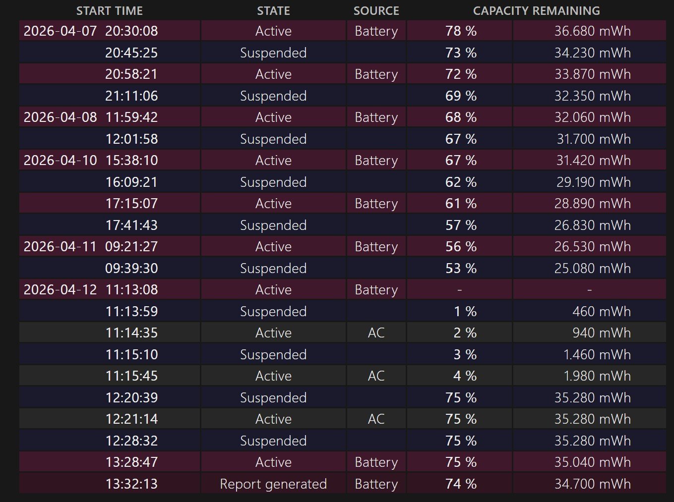

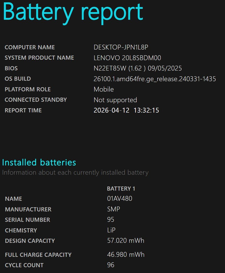

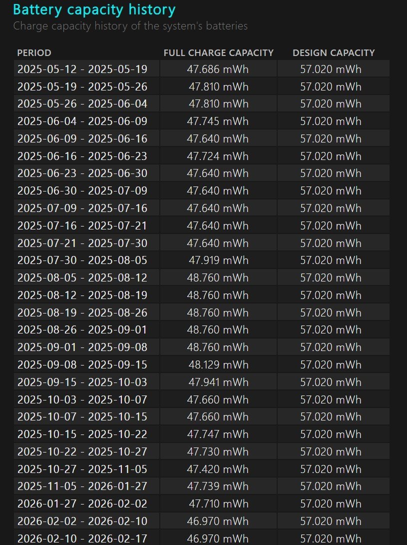

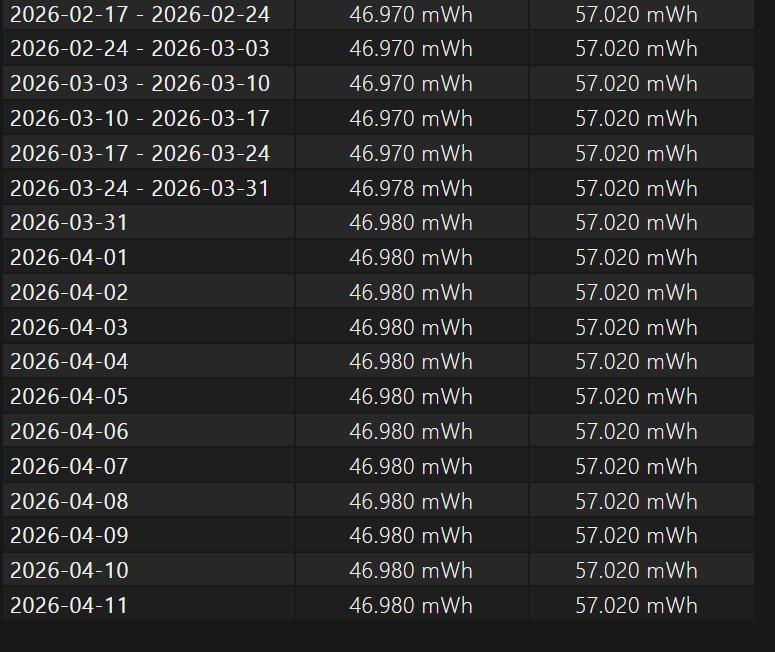

Ich habe mal den Akkureport gemacht und der ist mit dem von Lenovo Vantage deckend.
Das selbe passiert ja aber auch bei dem neuen Legion. Ich mach das Notebook an und plötzlich ist der Akku leer. Das mit dem komplett entladen kann ich gerne einmal probieren...vielleicht hilft das.

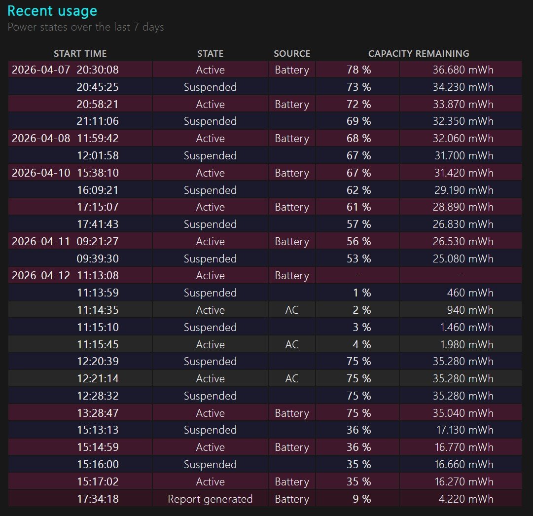

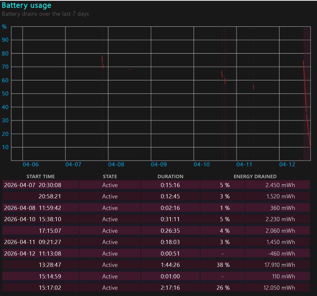

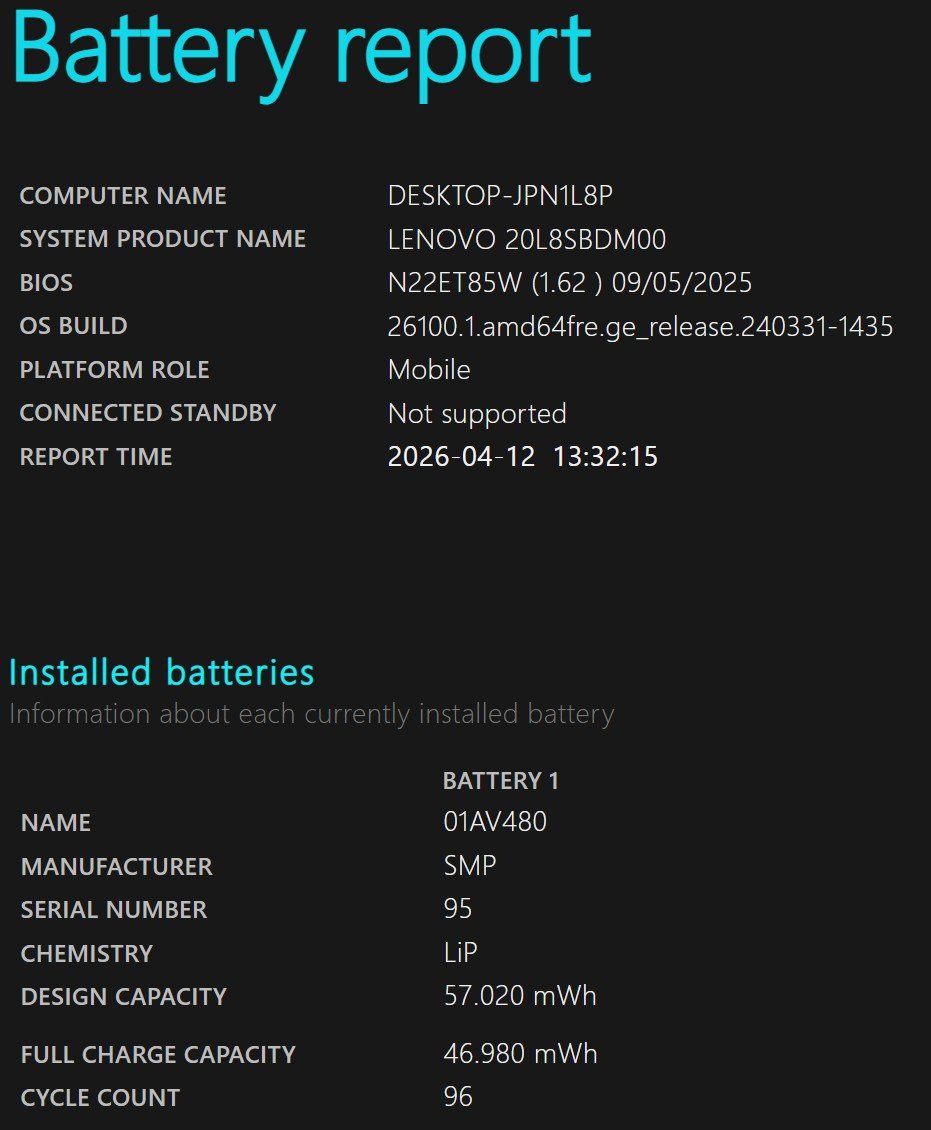

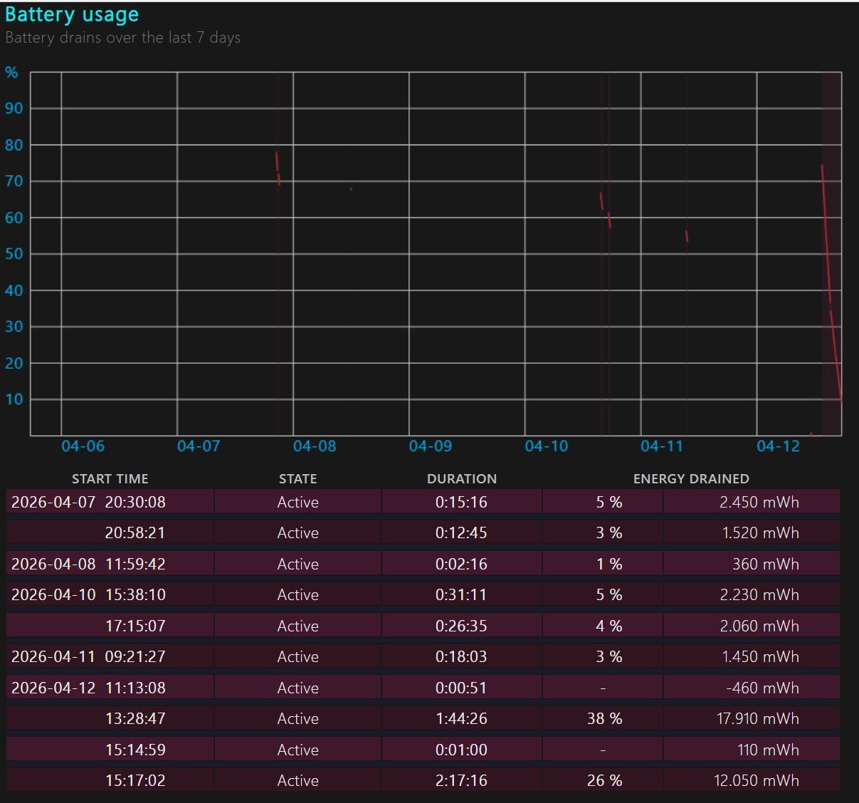

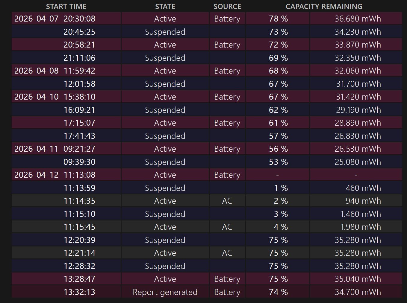

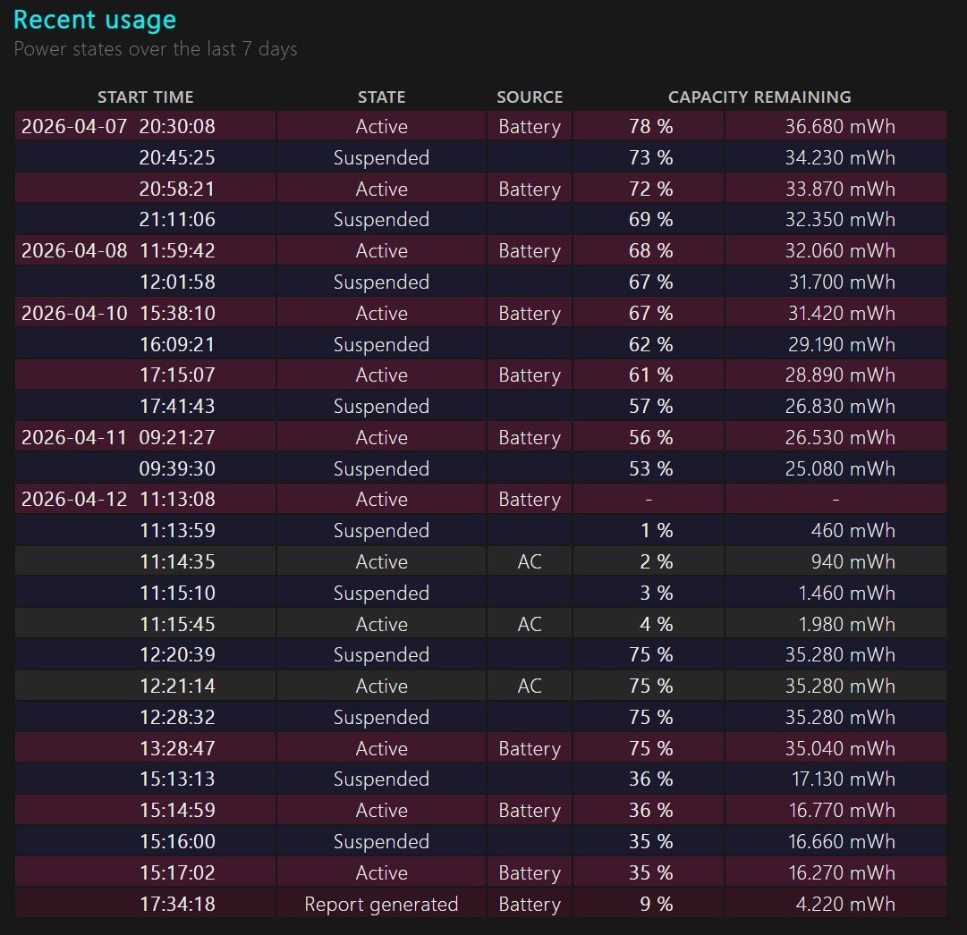

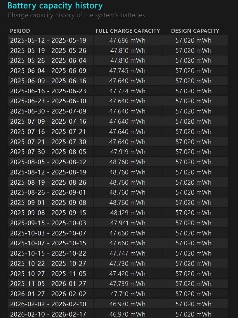

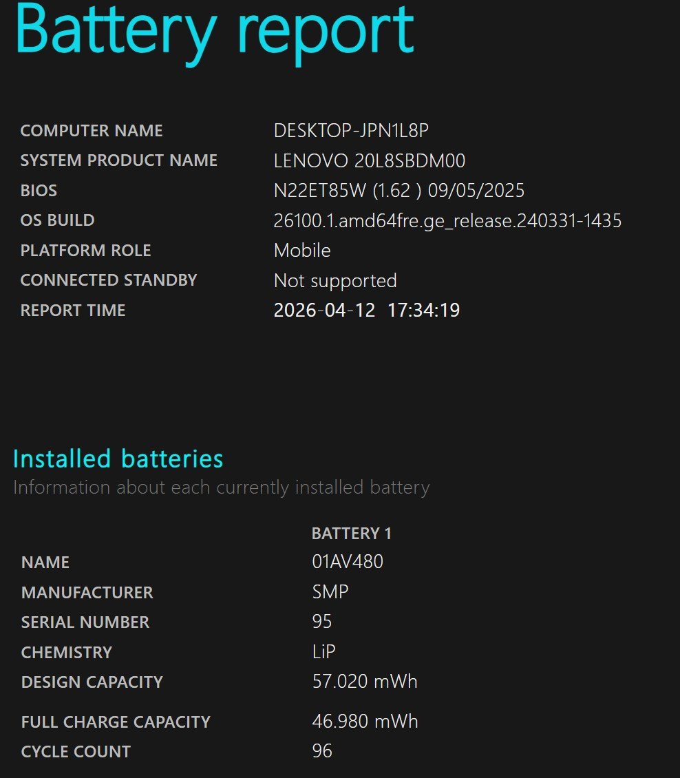

So...ich habe jetzt gerade bis 9% entladen und noch einmal einen Akkureport gemacht, falls das jemandem etwas sagen sollte. So wie der Akku hier gehalten hat, bin ich komplett zufrieden und mehr brauche ich auch nicht. Ich habe in diesem letzten Entladezyklus ein Windows Update installiert, ca. 15min den ThrottleStop Benshmark laufen lassen und dann permanent ein Youtube Video abgespielt. Das waren über 4h Akkulaufzeit ab 75%. Das klingt eigentlich ganz nett, oder?

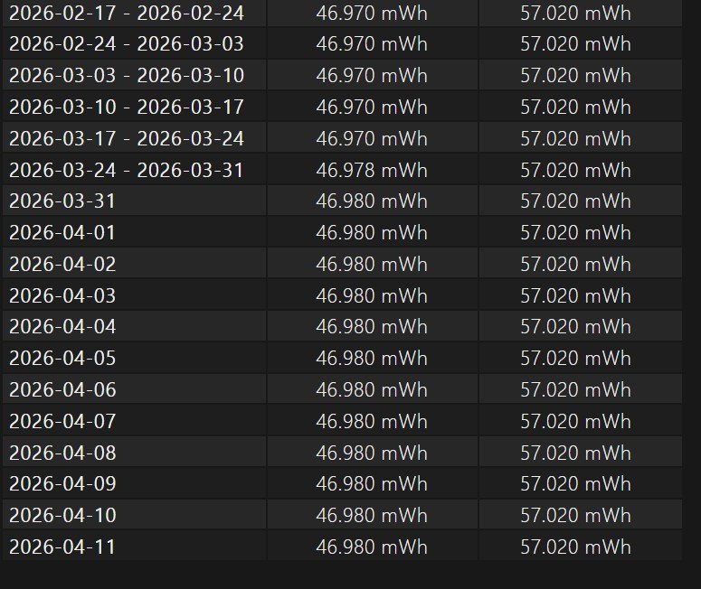

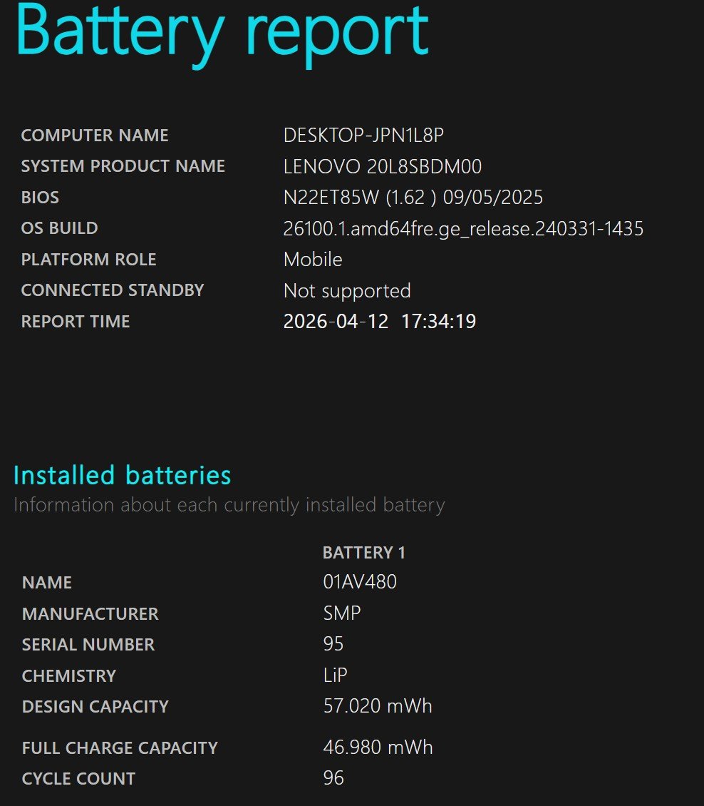

10Wh Verlust nach nicht mal 100 Zyklen ist schon arg. Aber gut, ist halt beim T480s auch schon fast eine Dekade alt.

Und habt ihr eine Idee, warum das manchmal nach dem einschalten so plötzlich von jetzt auf dann auf 0% springt?
Typisches Verhalten, wenn eine Zelle tot ist.
Bis zu einem gewissen Zeitpunkt geht es, dann bricht die Spannung komplett zusammen.
