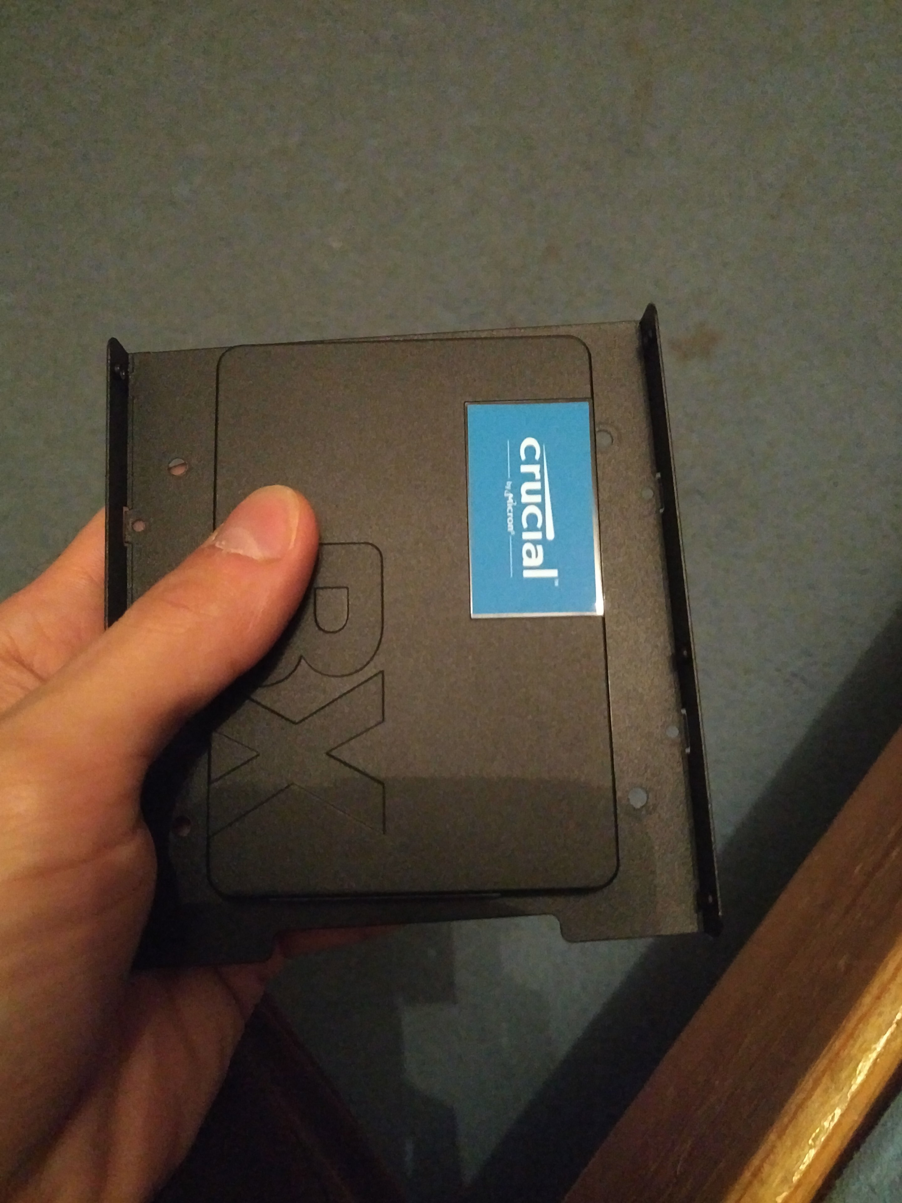

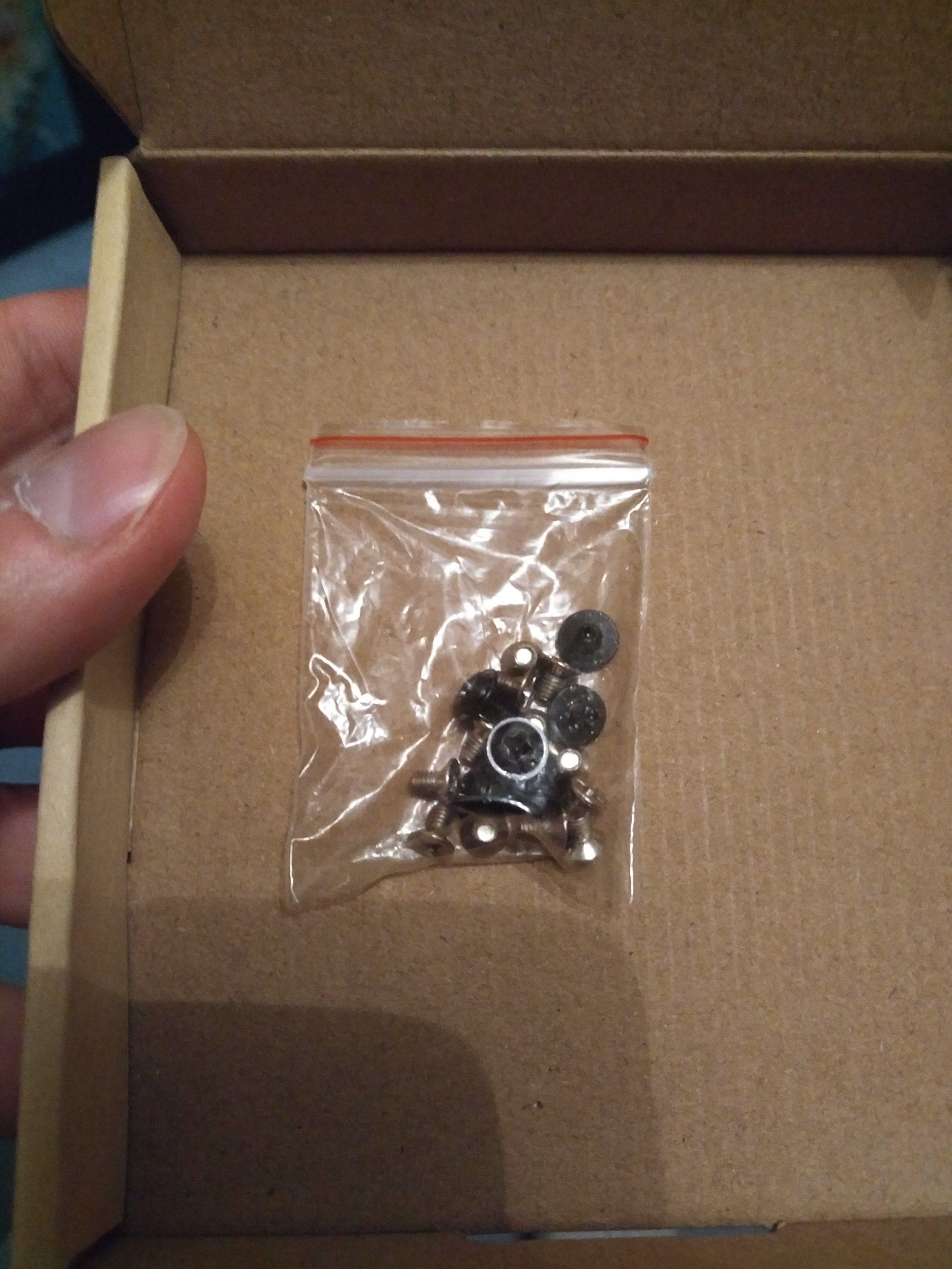

Hallo Leute brauch mal Hilfe habe mir eine 2.5 Zoll Festplatte gekauft dazu ein Rahmen und bei dem Rahmen waren 6 kleine Schwarze Schrauben mit flachen Kopf und 12 Silberne mit einem zylinderartigen Kopf dabei. Welche Schrauben benutze ich jetzt um meine 2.5 Zoll Festplatte von unten aus an den 3.5 Zoll Rahmen zu schrauben ?
Dankeschön.
Bild der SSD 2.5 Zoll Plus Rahmen 2.5/3.5 Zoll
Bild für bessere Hilfeleistung
Bild der Schrauben die mitgeliefert wurden

Ohne deine Schrauben jetzt zu kennen, die haben verschiedene Durchmesser und vor allem Steigungen ("feiner", "gröber"). Versuche je eine Sorte mit den Fingern in die SSD zu Schrauben. Die Sorte, die sich leicht reindrehen lässt ist die richtige, die, die das Gewinde neu schneiden will und schwer geht, ist die falsche. 🙂
Ob der Kopf jetzt flach oder konisch ist, ist erstmal egal.
PS: Bei SSD unbedigt darauf achten, dass die Schrauben nicht zu lang sind und sich nach sonstwo bohren wollen.
