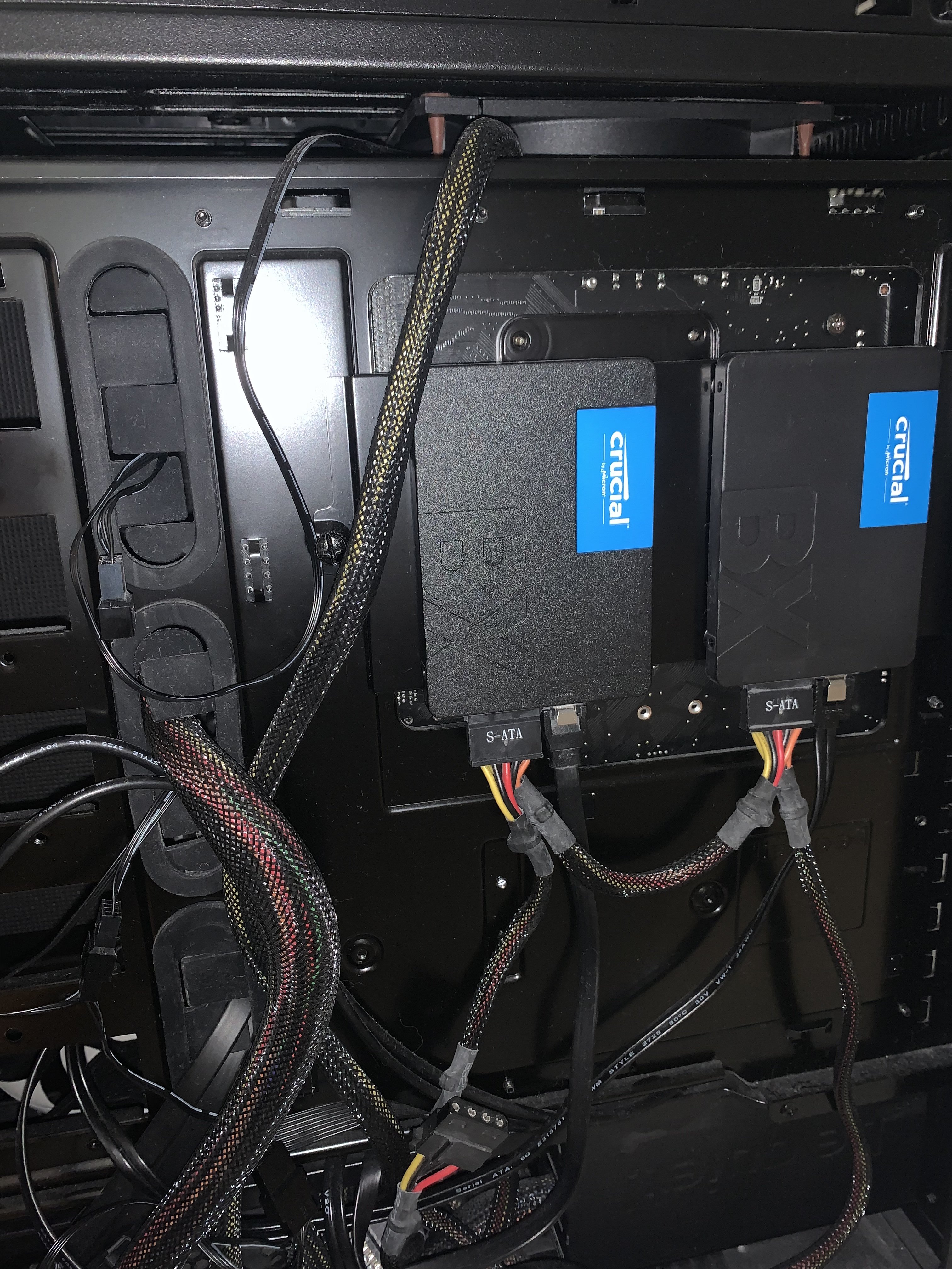

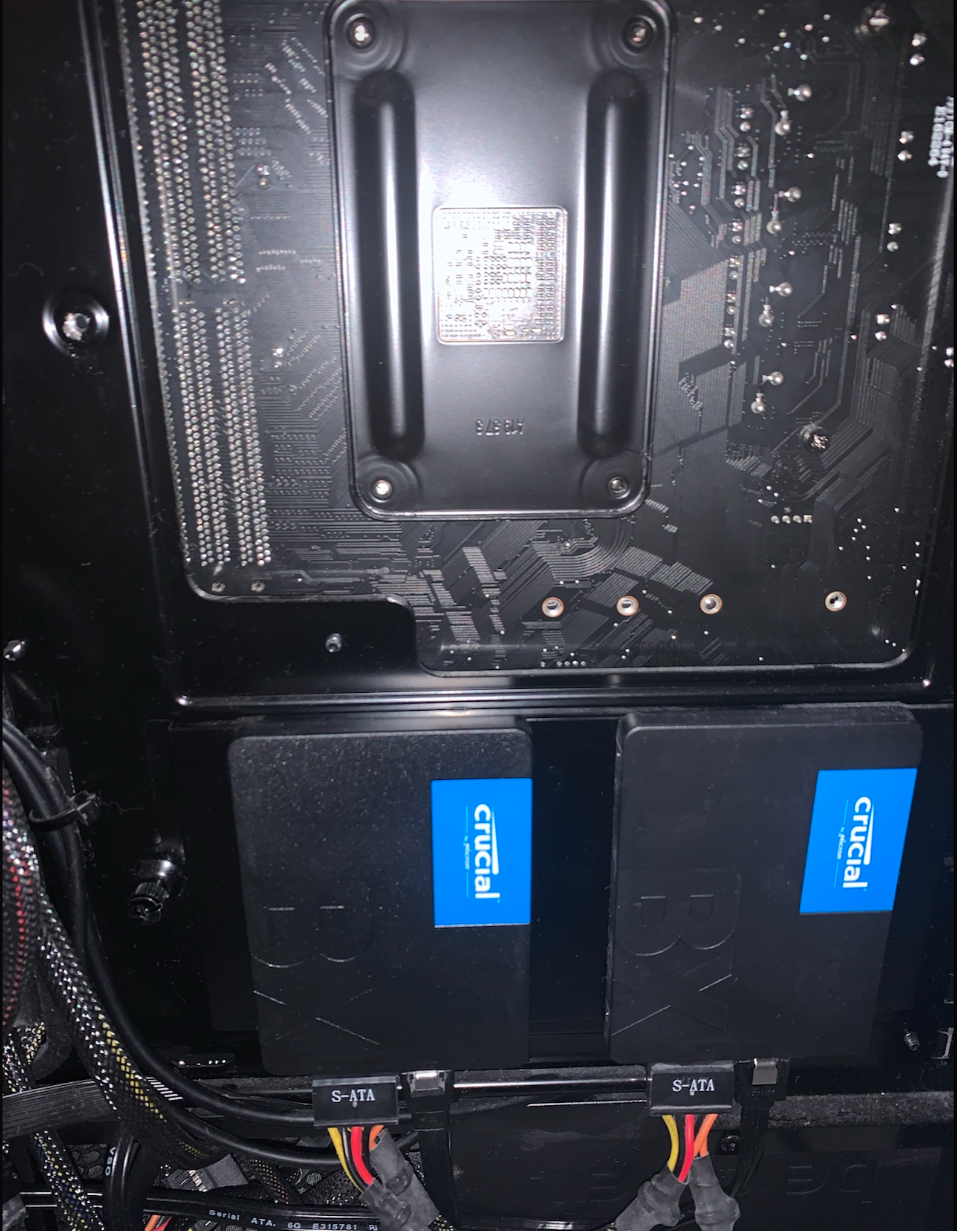

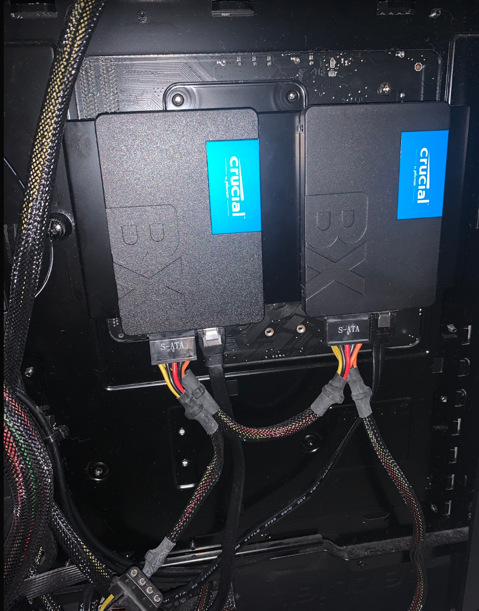

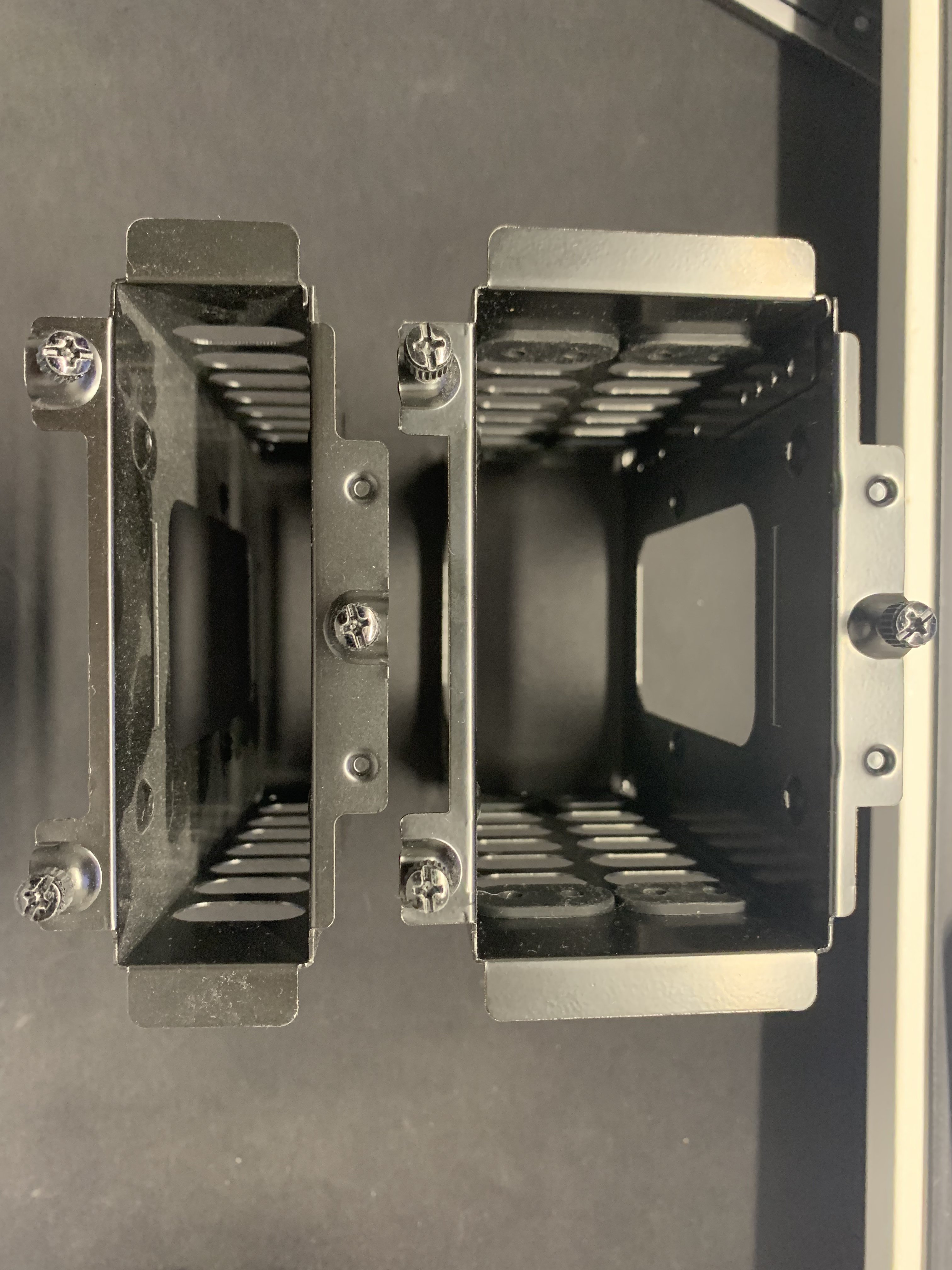

BQ Support meint es lassen sich im Silent Base 601 keine zwei SSD Rahmen gleichzeitig verbauen. Anscheinend hab ich ein Montagsmodell erwischt (siehe Bilder) ;-)

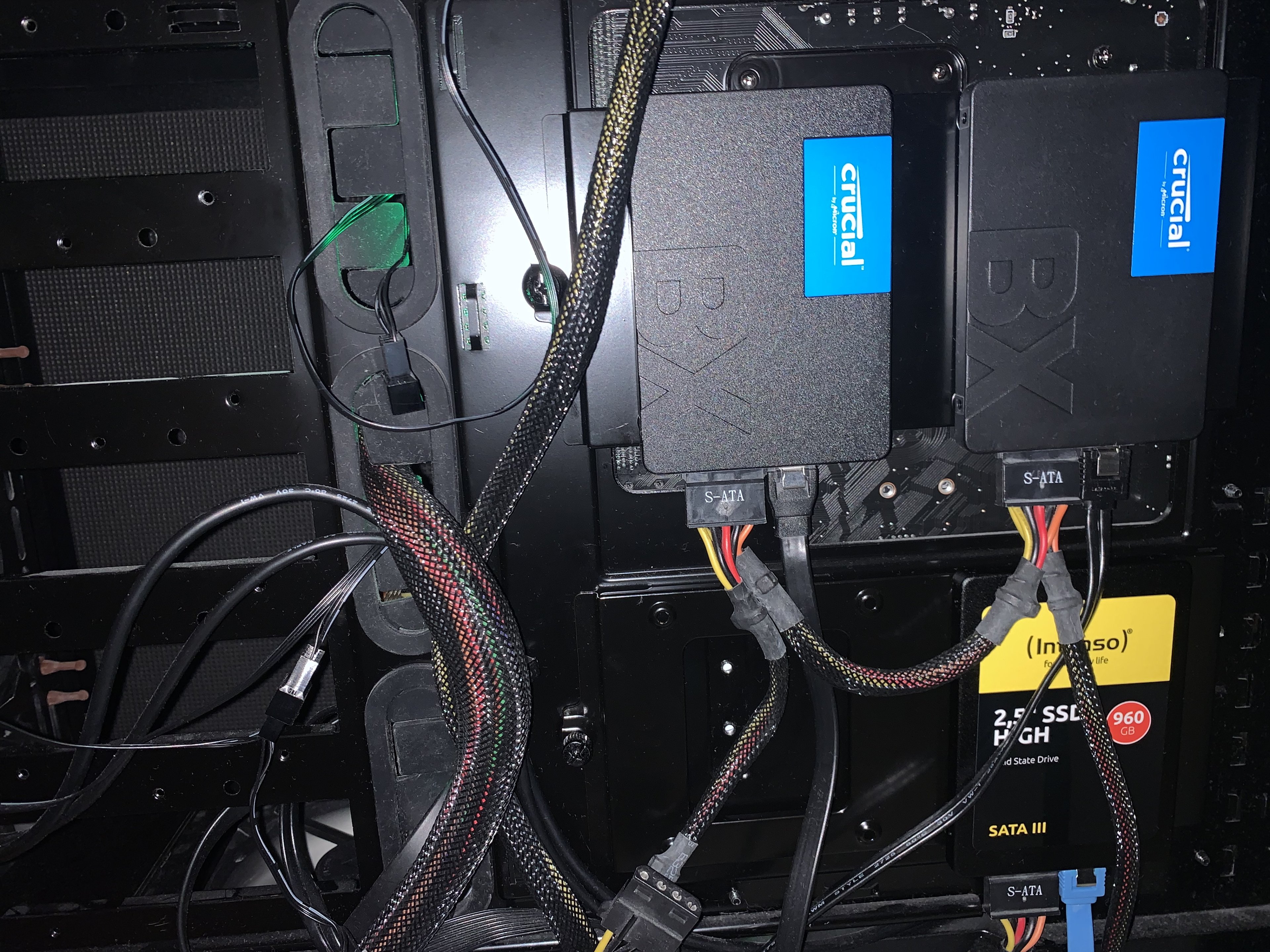

Habe gestern in den ebay Kleinanzeigen so einen SSD Rahmen für 10€ inkl. Versand gekauft. Stelle nachher hier ein Bild von mit zwei gleichzeitig eingebauten Rahmen ein, falls das Teil überhaupt zugeschickt bekomme ;-)
Passt perfekt
