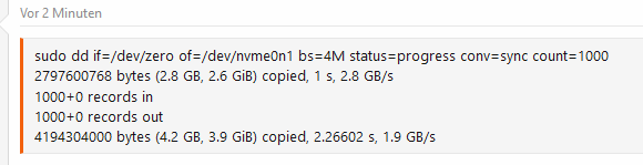

sudo dd if=/dev/zero of=/dev/nvme0n1 bs=4M status=progress conv=sync count=1000
2797600768 bytes (2.8 GB, 2.6 GiB) copied, 1 s, 2.8 GB/s
1000+0 records in
1000+0 records out
4194304000 bytes (4.2 GB, 3.9 GiB) copied, 2.26602 s, 1.9 GB/s

Ist das der USB-Stick? Dann ist er mit 4GB nicht groß genug. Der sollte mindestens 8 GB haben, und kein Intenso Stick sein.
Reaktionen: Engaged
Nein das war die SSD mit 1TB... IDK wieso er da nur 4GB kopiert?
Reaktionen: Ponderosa
BS=4m count=1000
1000 mal 4 Megabyte.
soll ja nur der anfang ueberschrieben werden. das reicht
