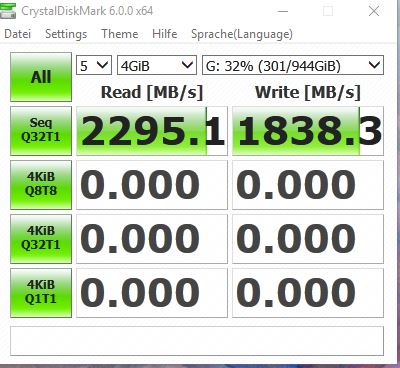

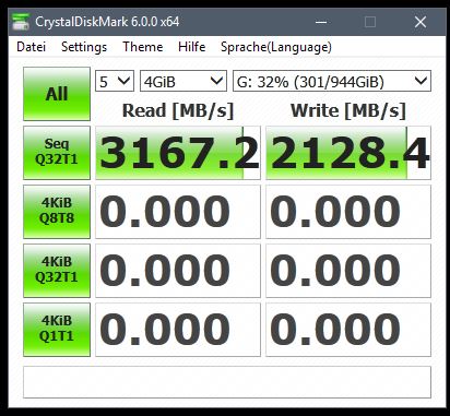

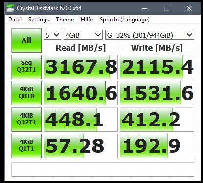

Im Zuge des Spectre2/Mentdown habe ich diverse Benches gemacht und mir ist dabei aufgefallen, dass es im abgesicherten Modus von Windows vor allem lesend deutlich schneller ist. Ich kann keine besondere Aktivität des AVIRA unter Crystalmark festetstellen, nichts auffäliges während des Laufes zu beobachten. Irgendeine Idee was die SSD um 1/3 langsamer machen kann?
Angefügt habe ich 2 Screenshots vom Seq Lauf Crystal Mark auf einer "nicht System" 960 Pro

Kannst du den Benchmark mal ganz durchlaufen lassen?
Also sonst würde ich einfach einen Prozess nach dem anderen beenden und schauen ob da ein Bösewicht dabei ist oder nicht.

Ich habe es mal komplett durchlaufen lassen, Unterschiede sind natürlich noch deutlicher.
Es ist ein 10 Kern System, AV Software deaktiviert, da ist kaum 2-3% Grundrauschen während des Benchmarkes, die Werte verstehe ich nicht sonderlich.

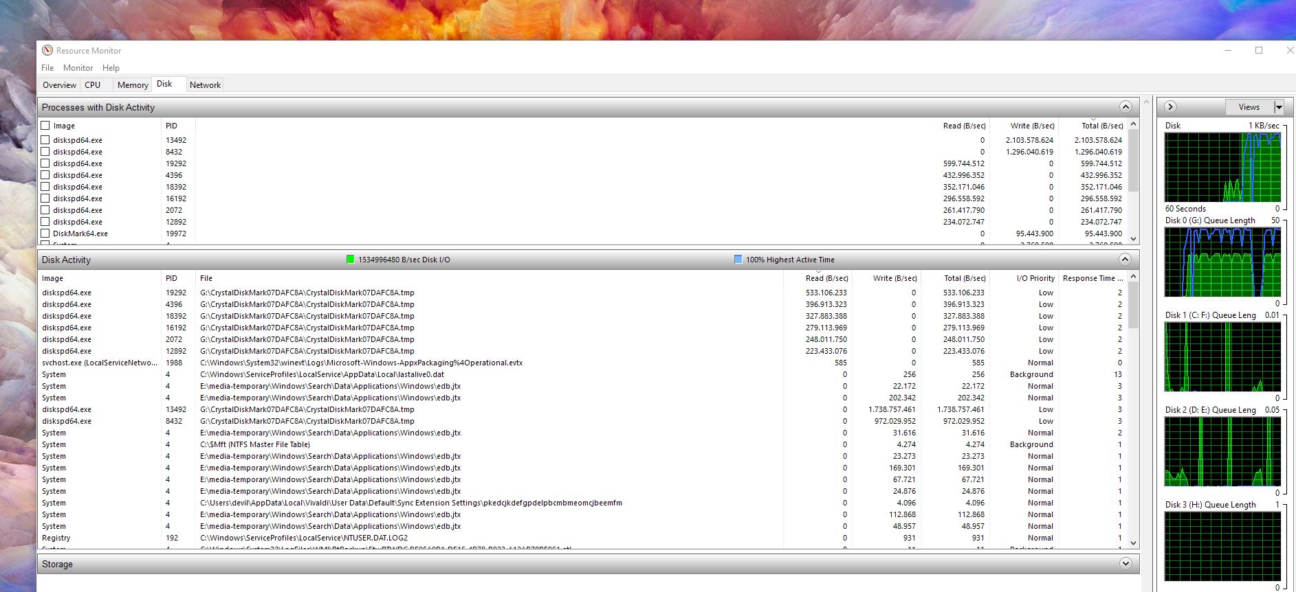

Für große Unterschiede zwischen dem Abgesicherten und dem normale Modus gibt es zwei mögliche Gründe: Energiespareinstellungen, die sind im Abgesicherten Modus meist nicht in dem Umfang aktiv wie im normalen Modus und SW die bremst, etwa weil während des Benchmarks andere Programme / Service auf die SSD zugreifen (schau im Resourcen Monitor unter Datenträger / Datenträgeraktivitäten) und daher mit den Zugriffen des Benchmarks um die Performance der SSD konkurrieren und bei Anschluss über DMI kann es auch dessen Bandbreite sein, wenn auf eine andere PCIe SSDs zugegriffen wird. Lesend sind die 960er ja schon praktisch alleine in der Lage die Bandbreite von DMI auszulasten. Oder es bremst eine Sicherheitssoftware die im abgesicherten Modus nicht aktiv ist.
Danke Holt, das macht Sinn. Ich komme hier allerding nicht weiter während die Performance im normalen Betrieb wirklich ein Bruchteil des abgesichertem Modes ist. Das ist im Samsung Benchmark noch besser sichtbar, die IOPS sind dort lediglich 10% der im Abgesicherten Mode. Man kann im Resource Moonitor kaum Disk Aktivitäten sehen die eine Relevanz hätten. Ein frischer Powermode war aktiv, volle Leistung, AV Software inaktiv. Ich habe Windows auch von RS3 auch auf RS4 geupdated.
Benchmarks dauern eine Ewigkeit, das war vor einem halben Jahr nichrt der Fall, da haben sie "normale" Werte geliefert.

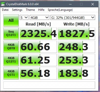

Wenn man sich im Screenshot das Laufwerk G während des Laufes anschaut - es gibt null konkurierende Zugriffe während der Crystalmark läuft und mieserable 1900(L)/1600/(W) sequentiel abliefert, die 10-5% des Abgesicherten wahlfrei das teste ich erst garnicht mehr.
Wenn es nicht an der Bandbreite von DMI liegt, dann bremst da eine SW. Was hast Du denn an Antiviren oder sonstigem installiert? Die 4k Lesend sind ja bei Q1T1, Q1T32 und Q8T8 praktisch identisch und auch schreibend passiert bei mehreren parallelen Zugriffen viel zu wenig. Irgendwas bremst da parallele Zugriffe massiv auf etwas die Performance bei nur eine Zugriff aus. Da dies im Abgesicherten Modus nicht passiert, ist es also eine SW die im Abgesicherten Modus nicht aktiv ist. Was es ist, kann ich auch nicht sagen, im schlimmsten Fall musst Du mal Windows frisch installieren, dann Benchen, dann das erste Tool installieren, rebooten, benchen, das nächste Tool installieren, rebooten, benchen, etc. bis die Ursache gefunden ist.

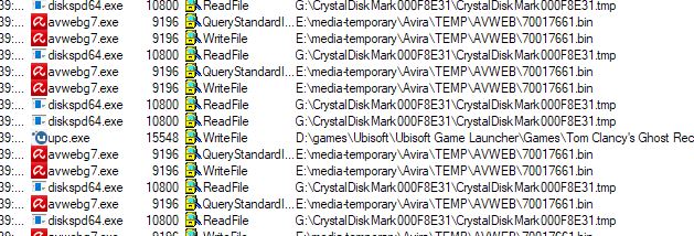

Man kann auch mit dem Process Monitor einbischen während des Benchmarks lauschen, auf G schreibt exklusiv Crystal Mark. Hier ist etwas grundsätzlich richtig im A...
War dies vor oder nachdem Du Avira runtergeworfen hast, denn der scheint die Bremse zu sein, er erzeugt ja offenbar massiv Zugriffe auf E: und scheint sich die Dateien von CDM auch anzusehen. Deaktivieren lassen sich Virenfinder übrigens in aller Regel nicht, die tun so, laufen aber trotzdem. Nur im Abgesicherten Modus laufen sie übrigens meist nicht und dann stimmt die Performance ja auch. Werf den also wirklich runter, wenn Du eine gute SSD Performance haben willst, Du musst ihn als Deinstallieren und prüfen ob er danach nicht doch noch Zugriffe erzeugt.
Der Screenshot ist erstellt worden nachdem ich es wieder installiert habe (ich habe ein Image wiederhergestellt). Ich wollte damit nur zeigen, dass auf G exklusiv der Benchmark schreibt. Es macht keinen Unterschied ob Avira drauf ist oder runter ist. Ich kann hier wirklich nichts auffälliges beobachten, bis auf die Performance. Der Rechner ist auch nicht mit Software gemästet.
Kurz: Ob AVIRA/Acronis (Hat auch eine Anti-Ransomware Komponente) drauf sind oder deinstalliert - macht keinen Unterschied, auch nicht nach 2 Neustarts.
Da ist irgendwas tiefer versteckt. Ich hatte zuerst gedacht es hing mit dem Update auf die 960 pro Firmware 3B6QCXP7 zusammen, hab da zuerst die Unregelmässigkeiten beobachtet, habe es ignoriert, dann kam 4B6QCXP7, nichts hat sich geändert, dann kam der Benchmark im abgesicherten Modus. Es war also nicht immer so. Denke so 1/2 Jahr.
Dann sagt der Screenshot nichts aus, aber es bleibt dabei, denn die Performance im abgesicherten Modus belegt es: Eine SW die im Abgesicherten Modus nicht läuft, bremst bei Dir die Performance der SSD. Rauszufinden welches es ist, kostet Zeit da es sehr aufwendig ist. Entweder nimmst Du dies in Kauf oder musst damit leben wie es ist.
