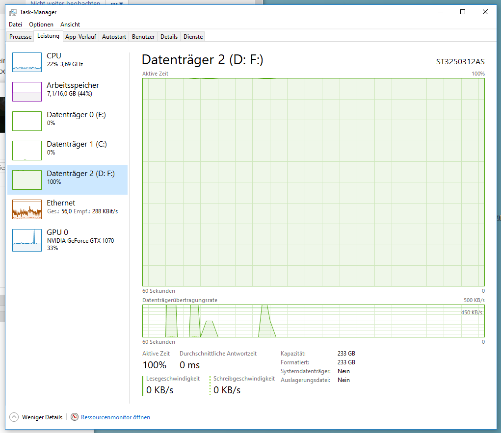

Wenn man die HDD an einen Pc anschließt wird diese im BIOS erkannt und Windows sagt auch etwas ist da. Jedoch friert jedes Programm was auf die HDD zugreifen will ein. Da er gerade noch mit seinem 30gb SSD Pc bei mir war, habe ich versucht über eine Windows ISO auf nem USB Stick zu booten zum "installieren" um vllt darüber die Festplatte zu plätten. Jedoch dreht sich dann der Windows Ladekreis ewigkeiten und macht nichts.
CrystalDiskInfo lässt sich nicht öffnen mit der HDD angeschlossen.. daher kann ich davon kein Bild senden. Habe mal eins vom Taskmanager mit der HDD gemacht.

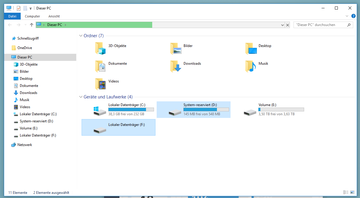

Kleiner Nachtrag, mittlerweile hat sich eine Partition etwas mehr zeigen lassen. Wenn ich sie öffne ist sie aber leer und mit Rechtsklick Formatieren lässt sie sich nicht.
Wie schaffe ich es die HDD zu formatieren?

Du hast aber noch mehr Probleme mit den Platten, da werden Systemplatten mit LW Buchstaben ausgestattet, die eigentlich versteckt sein sollten und ohne LW Buchstaben, bei Dir das Laufwerk D

@werkam C ist das einzige Laufwerk mit System dateien, E meine richtige HDD, D und F sind die problematische HDD die ich verschenken möchte wenn sie geht.

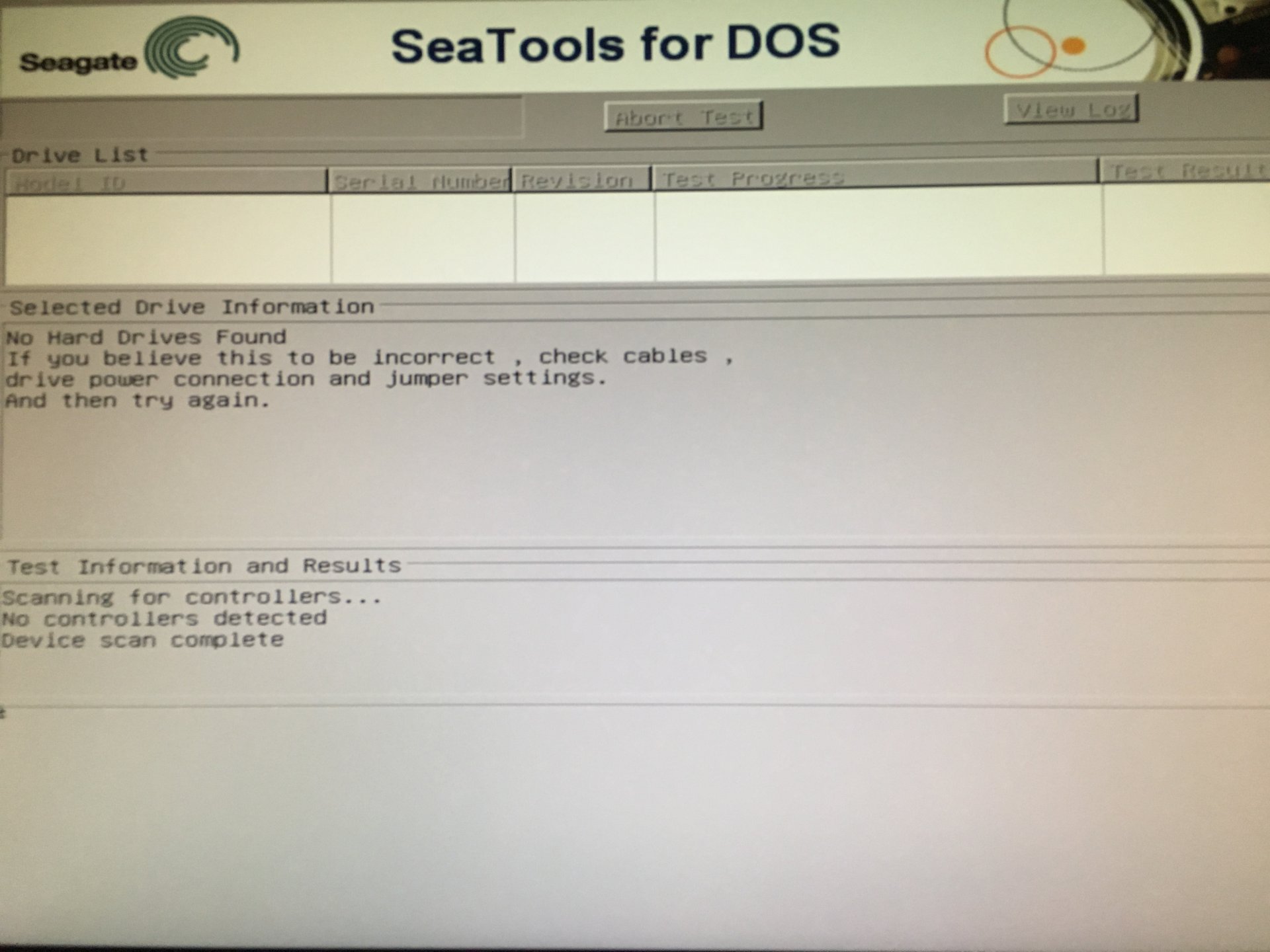

@PRAXED Leider funktioniert das Tool nicht ganz :/ Festplatte wird im BIOS erkannt und ist auch aktiviert, das Tool sagt etwas anderes.
