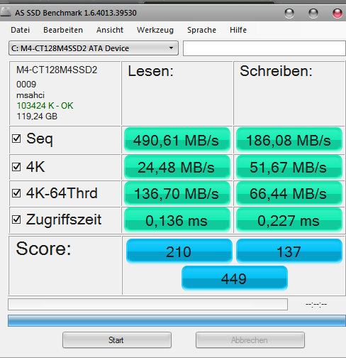

Hallo, ich habe seit kurzem (2 Wochen ca) das Gefühl, das meine SSD sehr langsam wird/ist.
Habe eine Crucial M4 128GB.
Beim Booten bleibt das Windows -Logo ziemlich lange und auch den Papierkorb, die Systemsteuerung und den Arbeitsplatz öffnen dauert verhältnismäßig lange.
Habe nun das Programm SSD Tweaker vom com! Magazin drüberlaufen lassen, aber eigentlich war alles optimal eingestellt. (Perfech, Trim, AHCI-Modus, Auslagerungsdatei ect.)
SSD ist (wie schon immer) am ersten SATA 6G/s Port angeschlossen.
Weder an Hardware noch an Sofware hat sich viel verändert.
Hat jemand eine Idee?
AS Benchmark Screen ist begefügt.

Schon mal mit nem Firmwareupdate für die SSD probiert?
Wär so oder so ratsam gewesen die Firmwareversion 0009 (wenn ich AS SSD trauen darf) hat noch den 5184 Stunden Bug.
Weisst du noch ob du irgendwas installiert/deinstalliert hast wie Treiber oder so, bevor die SSD so langsam wurde?

Möglicherweise liegt es an angeschlossener Hardware USB oder eSata. Bei den Dingen, die du beschreibst, wird sie eigentlich nie langsamer, weil da eh nur gelesen wird. Trotzdem sollte sie natürlich nicht zu voll werden, so 10% sollten ca. mindestens immer frei sein.
Angeschlossen sind:
USB 2.0 500GB HDD
USB 3.0 3TB HDD
Tastatur
Maus
ipod
42 GB frei.
