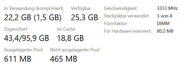

seit kurzem habe ich das Problem, dass mein Rechner teilweise extrem langsam ist, d.h. es dauert teilweise 5 Sekunden, bis sich ein Drop Down Menu in Chrome öffnet. Ich habe immer viele Programme und besonders viele Chrome Tabs offen, aber trotzdem dürfte er nicht so ins Stocken geraten und früher ist das auch nicht passiert.
Momentan ist es auch wieder so, obwohl es beim Arbeitsspeicher so aussieht:
Ich verwende Windows 10 und haben einen i9 9900k, 48 GB Arbeitsspeicher und eine Radeon VII.
Hier der RAM:
Könnt ihr mir ein Programm empfehlen oder sonst etwas um herauszufinden woran das liegt?
Dein System erkennt einen 16 Gb Riegel nicht !! 3 von 4y ich nehme an du hast 2x16 und 2x8 verbaut

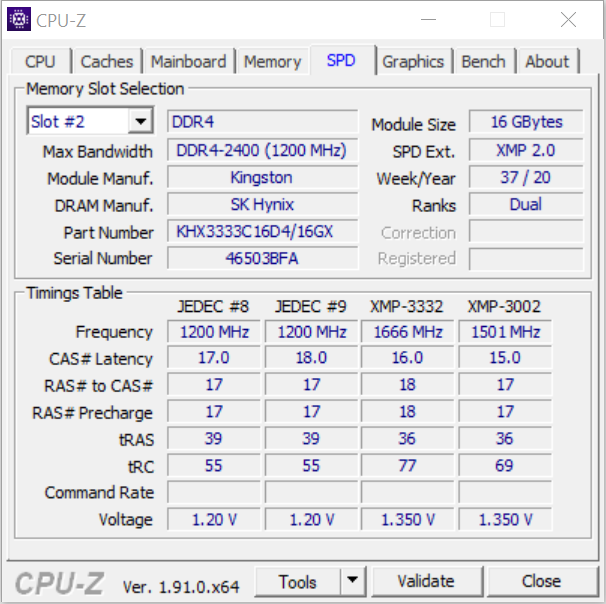

Nein, ich habe 3 Riegel mit 16 GB verbaut, einer davon (in Slot 1) hat einen anderen Hersteller, siehe "DRAM Manuf.":
Zuvor lief aber auch alles problemlos. Ich werde wohl morgen mal den Rechner in Slot 1 rausnehmen und schauen, dass die anderen beiden auf Dual Channel gesteckt sind, so wie Redundanz es geraten hat.

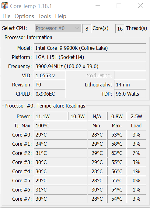

ich würd mich nicht nicht nur auf den RAM versteifen sondern auch Temperaturen der CPU checken ..
Reaktionen: Ahriman
mit dieser Kombi , hast du leider nach 32GB , keine Dual Channel geschwindigkeit mehr , entweder noch ein 16GB Modul , oder ein 16er Raus , und ein 32er rein , dann noch korrekt gesteckt , und Dual Channel rennt wieder dauerhaft.
Momentan sieht das gut aus, ich überprüfe das nochmal, wenn Chrome wieder Probleme macht.

Erstmal bitte vollständige Rechnerangaben. Also alle Komponenten intern und extern auflisten bitte. Dann wird das auch kein 7-seitiges Ratespielchen.
Ahriman schrieb:
pagefile.sys ist 50 GB groß
Echt?! Ist ja übertrieben gigantisch. Ich hab' 32 GB drin und die ist max 2 GB groß, wenn mal in Nutzung.
Das System sichert laut Screenshot 95 GB zu, da allokiert irgendwas massenhaft RAM, daher die riesige Pagefile.

cinebench r23 sollte die CPU aber auch eher +12k score haben ... auch wenn das nicht ein großer Leistungssprung ist ..
und ehrlich 53 °C unter Last mit einer Intel CPU nö..
Prozesse abklappern was Leistung frisst ..
