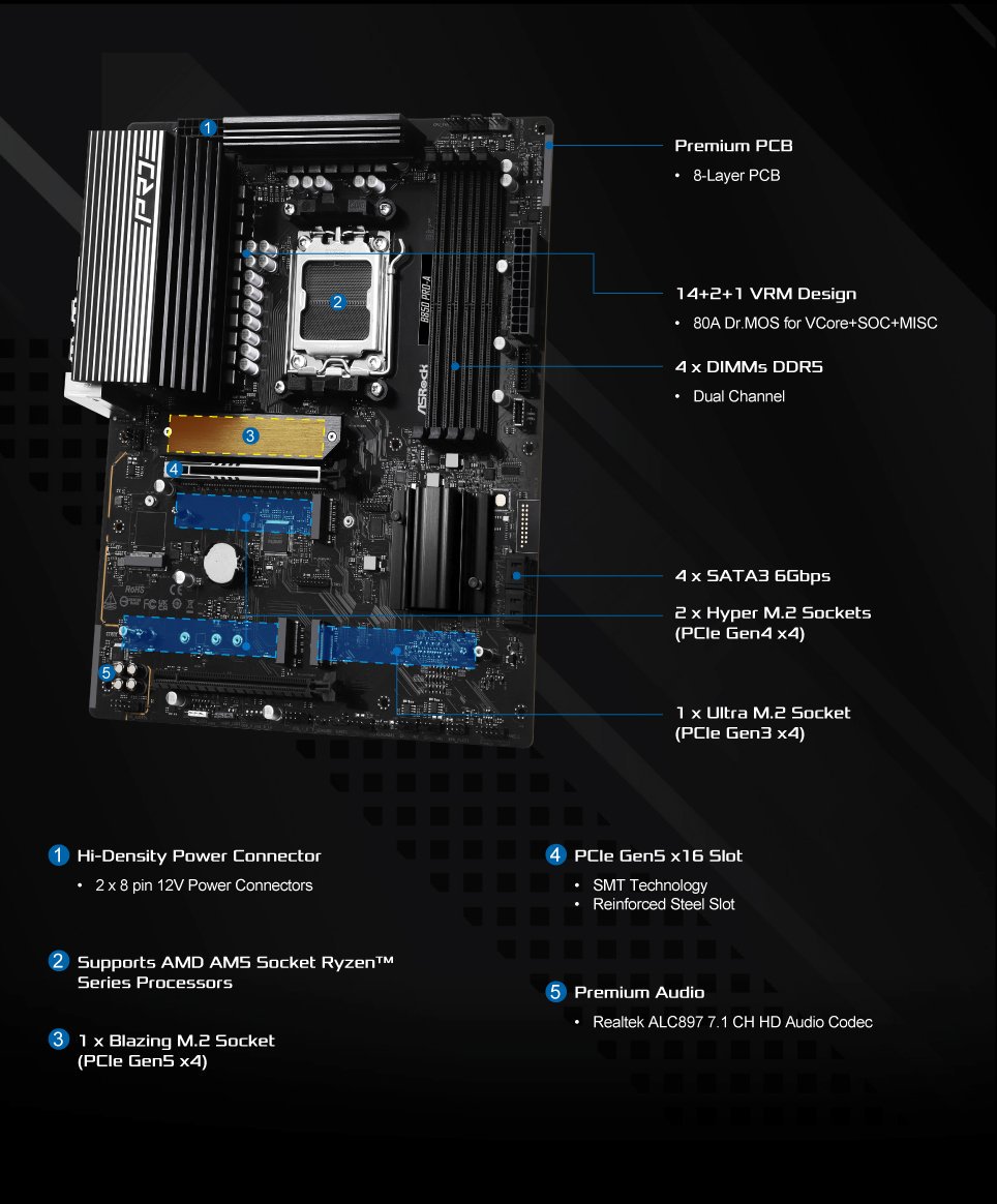

Ich habe zu Testzwecken neben meiner Haupt-SSD (Lexar NM790 2 TB), die direkt unter der CPU sitzt (M.2-Socket PCIe Gen5 x4, siehe Bild unter Nr. 3), eine weitere SSD (Lexar NM790 1 TB) angeschlossen – und zwar zuerst unter der Grafikkarte (M.2-Socket PCIe Gen4 x4). Nach diesem Vorgang bekam ich kein Bild mehr.
Als Nächstes habe ich die SSD in den M.2-Socket PCIe Gen4 x4 links unten (siehe Bild unter der CMOS-Batterie) gesteckt, woraufhin meine externe Soundkarte nicht mehr erkannt wurde.
Schließlich habe ich die SSD in den M.2-Socket PCIe Gen3 x4 gesteckt, und jetzt funktioniert alles – sowohl Bild zum Monitor als auch die externe Soundkarte.
Wisst ihr, warum das nur in dem zuletzt genannten Steckplatz möglich ist?

Externe Soundkarte.. USB?
Sollte nichts passieren..
Das mit 2.m.2 CPU Sockel kann sein das lange Sharing mit der GPU aktiv war .. Handbuch sagt da mehr aus.
Reaktionen: madmax2010 und Greeccee2037

Also, mit „ext.“ meine ich eine Soundkarte, die nicht die interne vom Mainboard ist, sondern eine eingesteckte. Sicherlich ist die Terminologie von mir nicht ganz richtig gewählt. Es handelt sich um die Sound Blaster Z.
Sternchen Beschreibung vom Handbuch lesen... Da steht was von deaktivieren von pcie Steckplätze und SATA..
Reaktionen: Greeccee2037 und madmax2010
