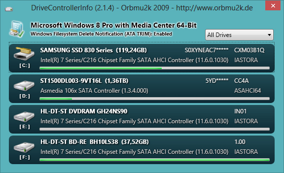

Hi, ich hols nochmal hoch, habe Win8 neu installiert und ist die HDD also die 2. von oben so richtig?
Screen ist angehängt.

An dem Intel ist halt die System-SSD angeschlossen und an einem der Asmedia Plätze ist die Daten-HDD nun frage ich mich wo ich dort z.B. Hot-Plug aktivieren kann für den Asmedia Controller.
Grüße
Edit: Danke für die Info, dann ist ja alles im grünen Bereich. :D

yepp, 1,5TB Seagate
Ja, alles OK.
Der IASTORA = INTEL AHCI = Platten an INTEL SATA PORTS
Der ASAHCI64 = ASMEDIA = Platten an ASMEDIA SATA PORTS.
Hot + Plug ist auf den meisten Systemen automatisch aktiviert.
Bei wenigen muss Hot + Plug auch im BIOS aktiviert werden.
Sonst einfach ausprobieren und Platte im laufenden Windows Betrieb an einen internen SATA PORT anklemmen (Stromanschluss von innen) oder an einen äußeren eSATA PORT mit Stromversorgung von außen.
