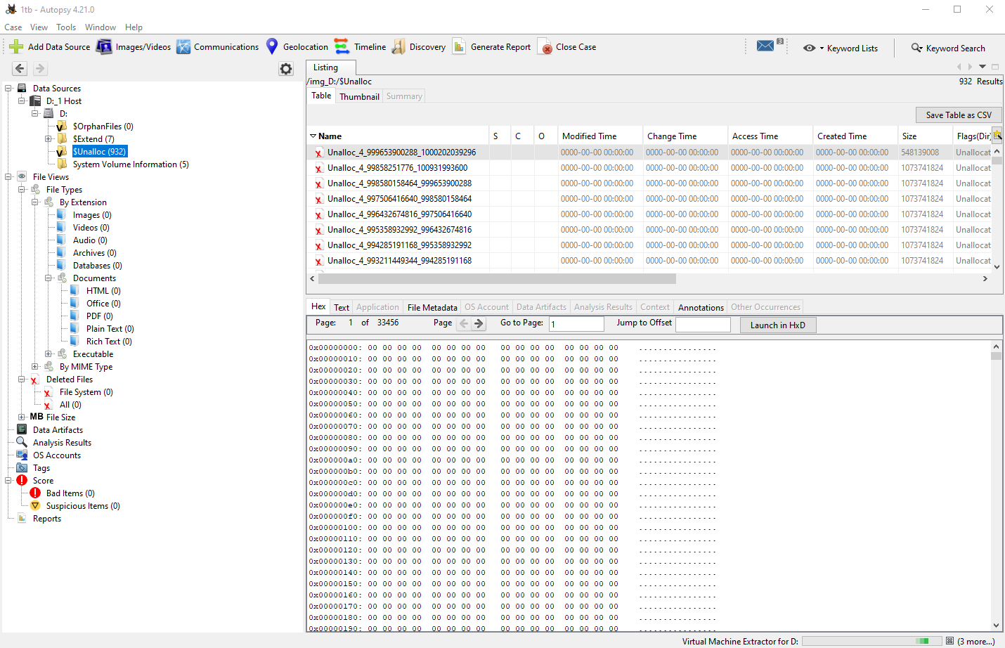

So. Ist zwar noch nicht komplett durch.
Das hier im Bild ist eine Autopsy Instanz die ich auf eine 1 TB NVMe losgelassen habe.
Diese SSD hatte einmal eine Partition mit einen Ordner mit 9 VM und einen Ordner mit 15 JPG. Schlappe 400 GByte Daten. Per USB ein W10 gebootet, im Setup die Partition geloescht und auf Weiter geklickt. Bevor das Setup anfing Dateien zu schaufeln den PC ausgeschaltet. Regulaeres Windows hoch, die groesste Partition eingehaengt und Autopsy angesetzt. Wie man sieht sieht man nur 00 in den UnAlloc.
https://sleuthkit.org/autopsy/docs/user-docs/3.1/directory_tree.html
Das da noch mehr gefunden wird wage ich zu bezweifeln. Deckt sich mit dem was ich von SATA schon kenne nur halt noch nie mit NVMe selbst geprueft habe. Auf einer HDD waeren die Bilder schon lange aufgetaucht und auch ansatzweise die VM gefunden worden nach 80% Abarbeitung.
Selbiges Bild gibt es auch nach Schnellformat.

Was siehst Du im Post #50 in den Chunks die von der SSD geholt wurden mit einem forensischen Tool? Genau. Lauter Nullen.
Wenn Du es nicht glauben willst, mach selbst eine Auswertung. Autopsy kostet nix. Das was Du einkaufen müsstest brauchst Du nicht um festzustellen was gefunden werden kann.
